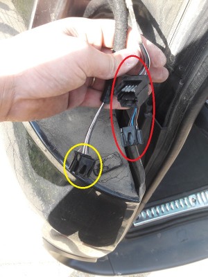

Je récupère Samedi un attelage donc a monter sur un Espace 4 phase 2 normal...
1°) - Déjà je voudrais le fixerait fait pour le transport, je veux dire sans les traverses, est-ce possible ?
2°) - Tout le monde parle de faisceau multiplexé, hors la notice (Renault) présente un faisceau standard, ça convient ou ça convient pas ?

blacksamourai
Messages : 1875
finition : [Aucun]
Re: attelage
Gercofis a écrit :Je récupère Samedi un attelage donc a monter sur un Espace 4 phase 2 normal...
Pas compris le 1°
pour le 2° moi j'ai attelage d'origine (nissan) il est repiquer via une broche qui ponte la prise d'origine
Pas compris le 1°
Pour le 1° cet attelage était hyper bien emballé je l'ai donc transporté par dessus les bagages, pas de problèmes !!
Je n'ai pas compris la réponse au 2°), mais vu la notice de montage du faisceau et rien ne préconise une faisceau spécial.

blacksamourai
Messages : 1875
finition : [Aucun]
Re: attelage
Gercofis a écrit :Je n'ai pas compris la réponse au 2°), mais vu la notice de montage du faisceau et rien ne préconise une faisceau spécial.
Essaierais de faire une photo demain vu qu'il faut que je démonte le feu gauche ca sera l'occasion.

blacksamourai
Messages : 1875
finition : [Aucun]
Re: attelage
Comme promis la photo de la prise donc en jaune le faisceau d'origine de l'espace et en rouge le faisceau de l'attelage avec le pontage
