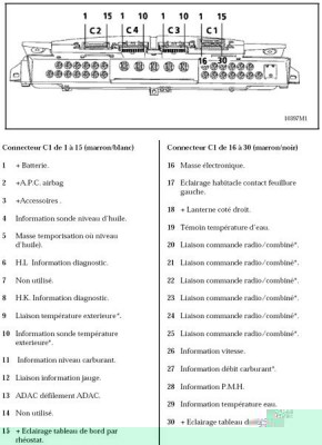

Dans les modèles sans BII , la mémorisation des informations ADAC se trouve dans le tableau de bord.
De mauvais contacts sur l'un de ses connecteurs pourraient alors expliquer que les mesures de température et de niveau soient faussées et que le + hors contact arrive mal.
La RTA donne bien quelques schémas de cablage, mais il n'y a pas le détail de branchement des connecteurs du tableau de bord. Et le tableau qui figurait sur le tuto www.passion-espace-club.com/viewtopic.php?f=8&t=7390
n'est malheureusement plus disponible
Il faudrait qu'un membre du forum qui a la notice avec la bonne version de schématique puisse te transmettre la page qui les contient.
Mais en attendant, tripatouiller un peu les quatre connecteurs pourrait suffire ( particulièrement celui qui reçoit le + hors contact, si tu arrives à le répérer)...

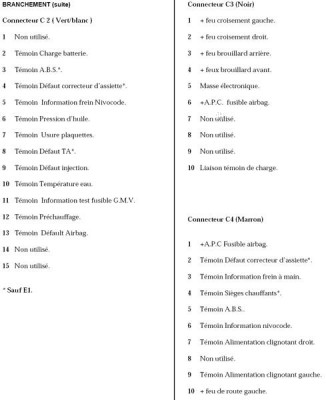

Pour le schéma manquant, je vais creuser les archives ce soir ;)

Messages : 7118
Re: mauvais fonctionnement compteur
shema compteur
