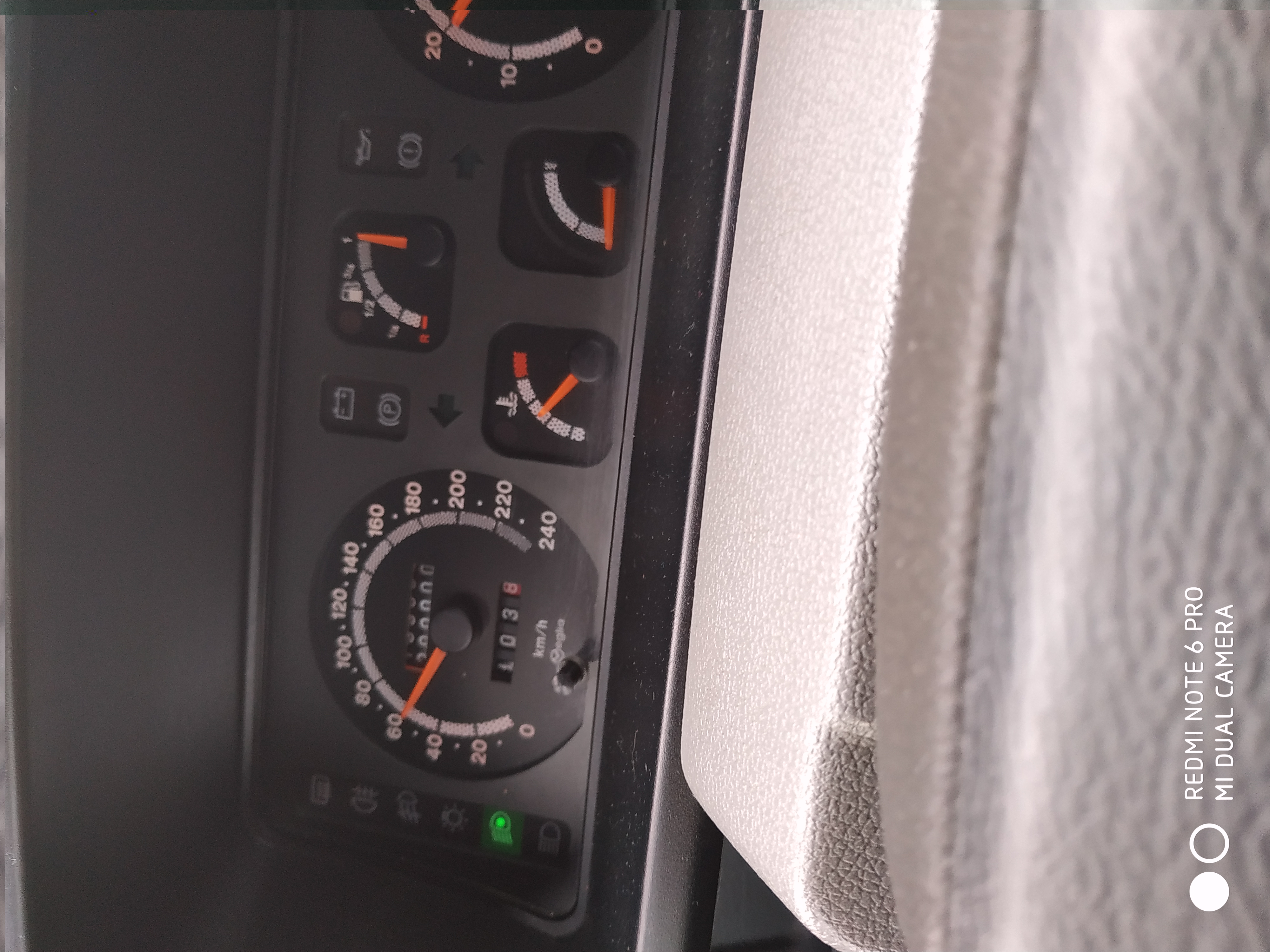

Bon, bilan après presque 4 années :
Sortie de parking à 186 000 km en décembre 2015, je suis à l'aube des 200 000 km !
Pas de grosses galères, hormis l'embrayage l'an dernier, le camion roule parfaitement bien.
Un bruit de roulement venant de l'arrière, mais cela doit venir des pneus qui ont vieilli et durci (classique des Michelin). J'ai connu cela sur le "3"
1 seul souci, que je n'arrive pas à régler, juste la vitesse 3 de ventilation qui fonctionne. Cela ne me gêne pas outre-mesure.
A 60% d'E85, le tout pour une moyenne de 10L.
Estimatif de l'entretien 2020 : Vidange la semaine prochaine, et étriers AR l'an prochain (ils sont fatigués) avant le CT de mai. Ce sera tout !

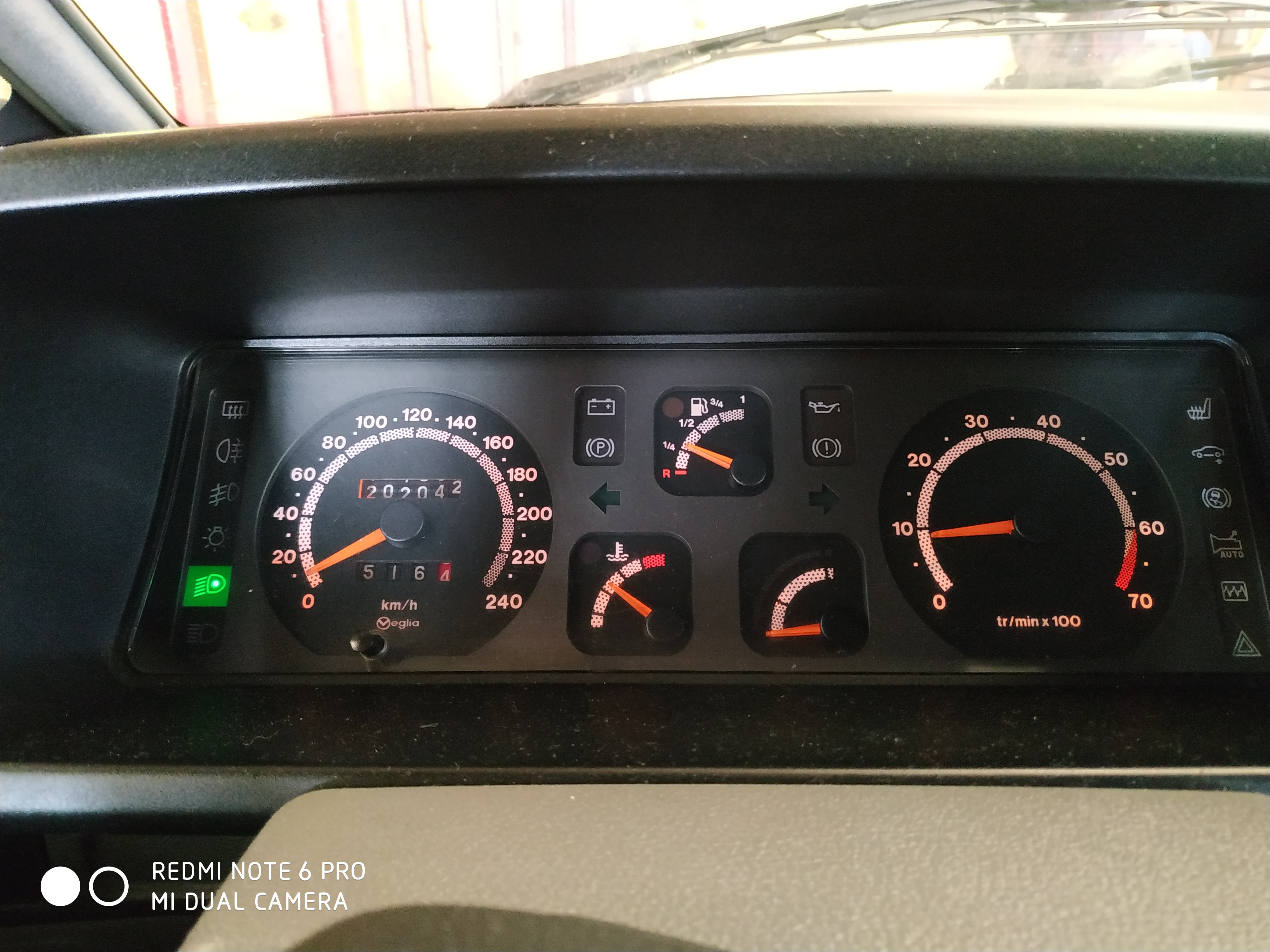

C'est atteint !
