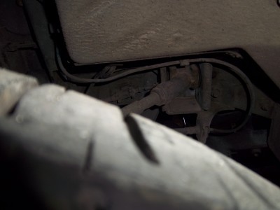

Moi avant de m'occuper du ripage, je m'occuperait du train avant...
Vu qu'il faudra refaire un parallélisme après !
J'imagine que c'est les silent blocs qui commencent à faire une sale tête ?

C'est d'eux qu'il s'agit !Z7Wpowered a écrit :Moi avant de m'occuper du ripage, je m'occuperait du train avant...
Ils datent de l'an dernier !

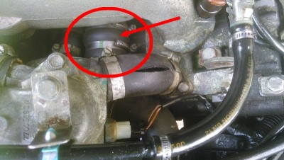

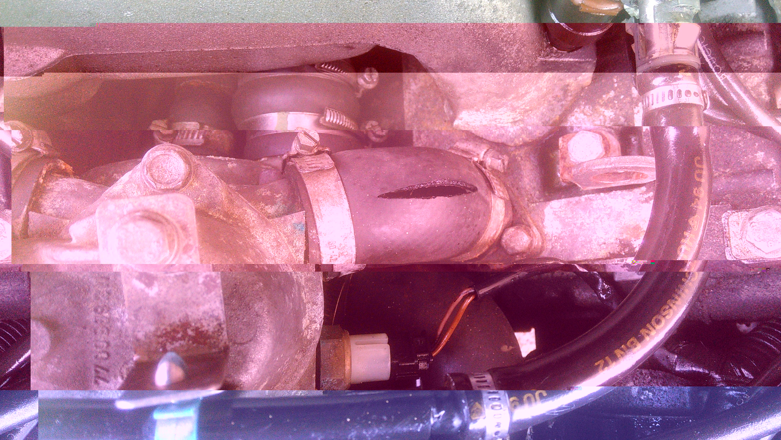

Re: [TERMINEE] Grosse révision du "2" V6 2.8 ** Lancement d'un V6-thon !
Qui a dit que la vie est un long fleuve tranquille ?
En partant bosser tout à l'heure !!
2h pour trouver une durite en casse, et 15mn de boulot !
.... décidément ce V6 va de Charybde en Scylla
, désolé pour toi
.... chaufferait-il trop
- Messages : 20185
TheStone a écrit :.... décidément ce V6 va de Charybde en Scylla, désolé pour toi
Non, moins qu'avec l'ancien radiateur.... Relation de cause à effet ?

.... en espérant que ce soit une durite faible du fait de son âge
.... sinon s'il chauffe trop, la pression va augmenter dans le circuit de refroidissement et mettre à l'épreuve les durites
.... le bouchon du vase d'expansion est-il le bon

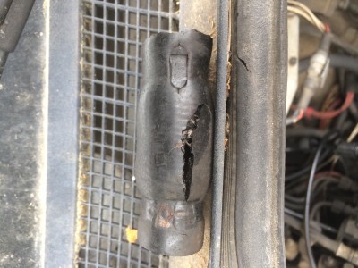

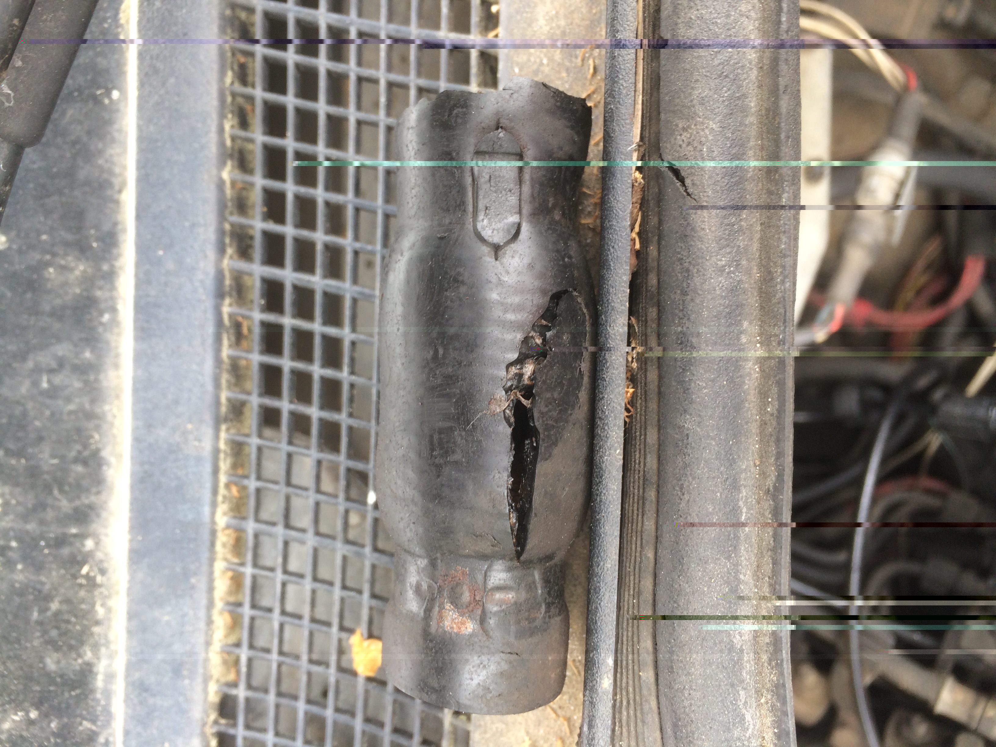

Ma durit gonflée et explosée !!!

En principe, comme je n'ai touché à rien là-dessus, je présume que le bouchon est d'origine !TheStone a écrit :.... en espérant que ce soit une durite faible du fait de son âge![]()
.... sinon s'il chauffe trop, la pression va augmenter dans le circuit de refroidissement et mettre à l'épreuve les durites![]()
Mais bon, le camion a 27 ans, et les durites aussi...., notamment celle-ci !
Les autres semblent plus récentes !
Donc à suivre de près !

J'voudrais pas être de mauvaise augure...
Mais celle là est aussi bien gonflée...

Salut Thierry,
Toujours vue comme ça.....
Me porte pas la poisse, j'ai donné à ce niveau !!
J'ai encore fait 80 km ce matin, pour des bricoles....
Pour le moment, pas de fuite !
