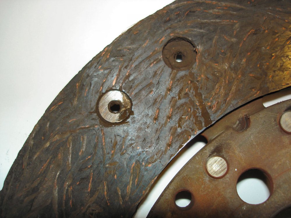

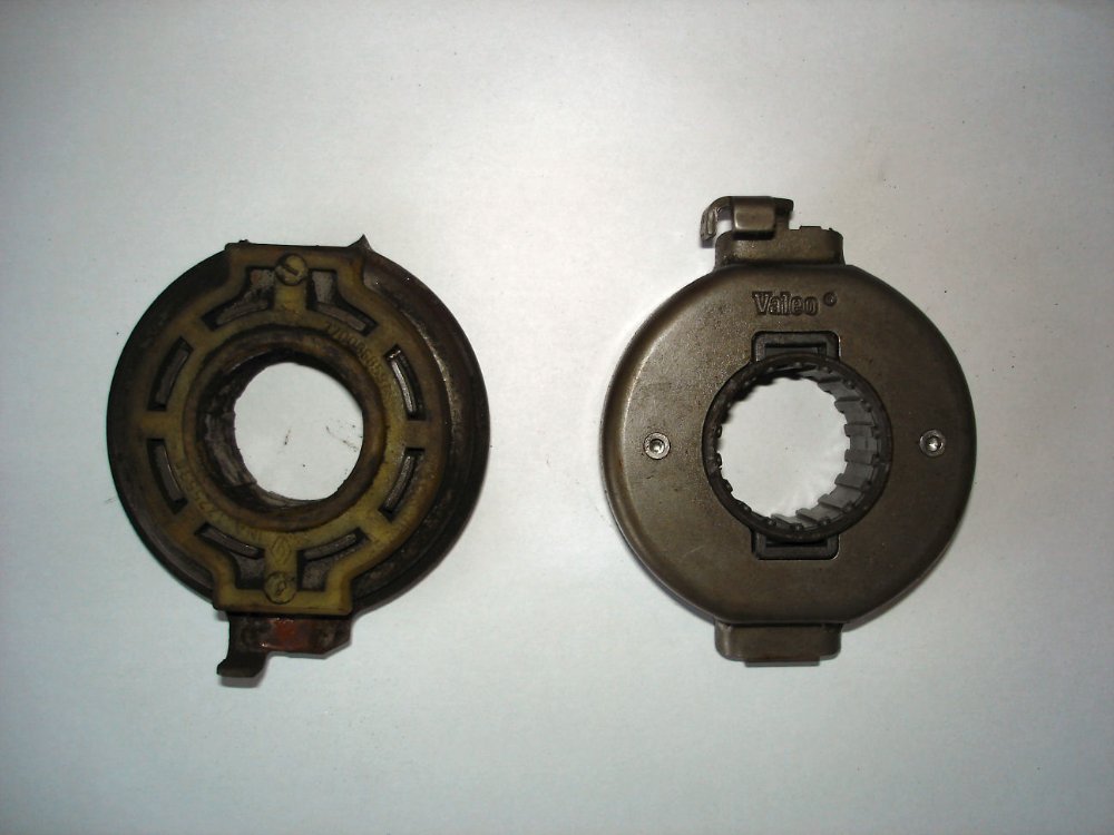

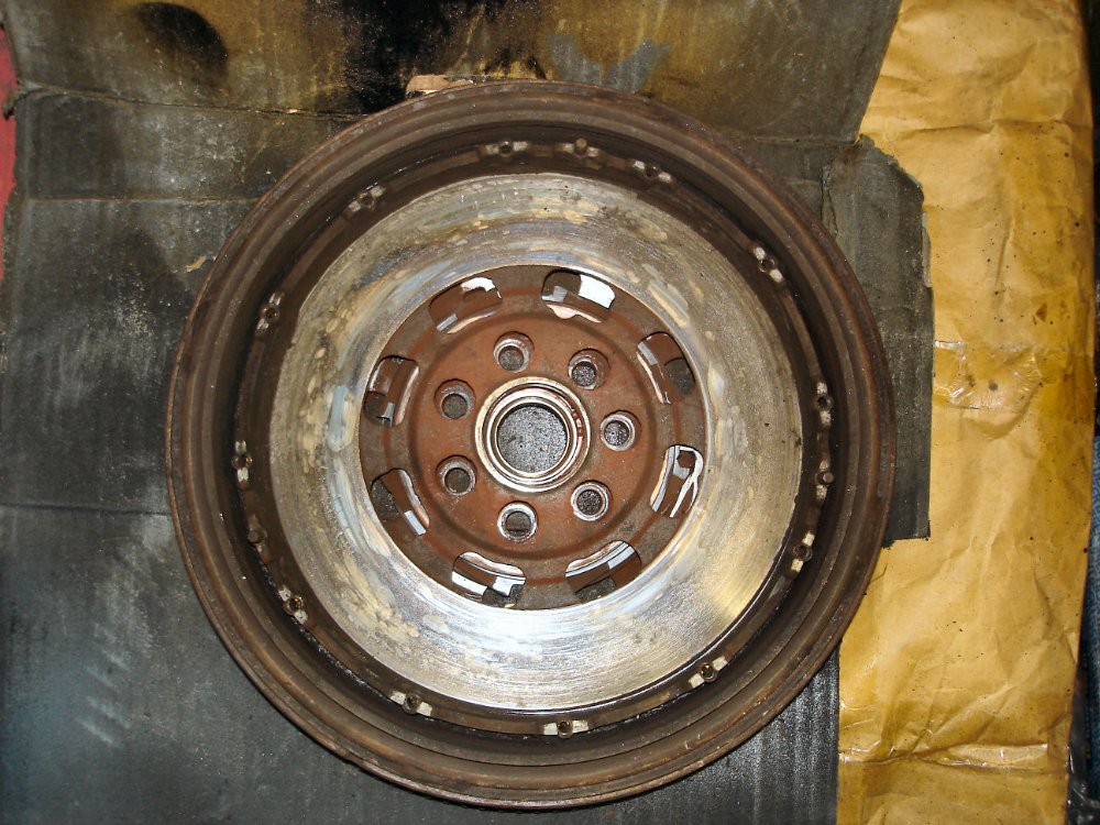

J'ai récemment remplacé l'embrayage et le volant de mon 2.2 dt de 1998 et j'ai donc pensé partager avec vous toutes les photos que j'ai prises des anciennes pièces. L'embrayage était devenu si mauvais que j'ai dû arrêter le moteur pour pouvoir sélectionner la marche arrière.
J'ai tout remplacé par un Valeo Kit 4P 835002 avec volant mono-masse. La plaque d'embrayage était tellement usée qu'elle frottait contre les têtes des boulons de fixation du volant moteur!
J'ai remplacé en même temps les joints spi de la boîte et du vilebrequin, ainsi que le roulement à billes pilote.

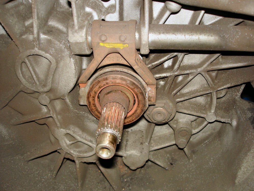

J'ai fait quelques nouvelles pièces pour renforcer le support du récepteur d'embrayage.
https://www.passion-espace-club.com/view ... =8&t=34057
La pédale d'embrayage est maintenant beaucoup plus facile à abaisser.

Wow, en effet, une belle usure de l'embrayage !!
Quelques questions :
- En fin 2017 tu avais renforcé une pièce (avec brio d'ailleurs^^), mais à quoi correspond cette pièce jaune que tu as renforcé ?
- C'était l'embrayage d'origine que tu as changé ?
Merci pour les photos et bravo pour ton travail

Merci, jossmho.
Oui, c'était l'embrayage d'origine que j'ai remplacé.
J'avais l'intention de réutiliser le vieux récepteur et je l'ai monté et reconnecté la ligne hydraulique, mais à ma grande déception il y avait de l'air dans le récepteur, que je ne pouvais pas expulser. J'avais heureusement un nouveau système de rechange, alors j'ai fini par monter ça.
J'explorerai à l'avenir la possibilité de remplir à nouveau l'ancien système, juste comme une expérience, vraiment.
Merci, jossmho.

Ah ok
La pièce cylindrique jaune est le récepteur hydraulique de l'embrayage, merci.

J'ai une petite question également. Le fait de remplacer le volant bi-masse d'origine par un mono-masse à t'il une incidence quelconque sur un comportement particulier (souplesse, accoups, vibrations ou je ne sais quoi d'autre... ) ?
- Messages : 7118
Re: Autopsie d'un embrayage usé de mon 2.2dt.
Première incidence le prix et à première vue rien de plus
- romain42
- Messages : 903
- Enregistré le : 11 juin 2017, 19:13
- Finition : Fidji
La bi-masse est censé être plus souple!!
- Messages : 9051
amortissement des accyclismes (moteur 4 temps / 4 cylindres en ligne) de fonctionnement à bas régime: le but est d'éviter d'envoyer ces vibrations nocives dans la boite.nounousse62 a écrit :Super boulot, ça me donne une idée de ce qui m'attends dans peu de temps
la damper fait la même chose de l'autre coté du moteur.
à la longue, je pense que c'est nuisible pour la boite, mais dans l'absolue, si on ne roule pas sur le couple à 1200tr constamment, cela fonctionne (et de toute façon, les boites renault ont des pb à la base, donc cela ne change pas grand chose sur leur fiabilité).
