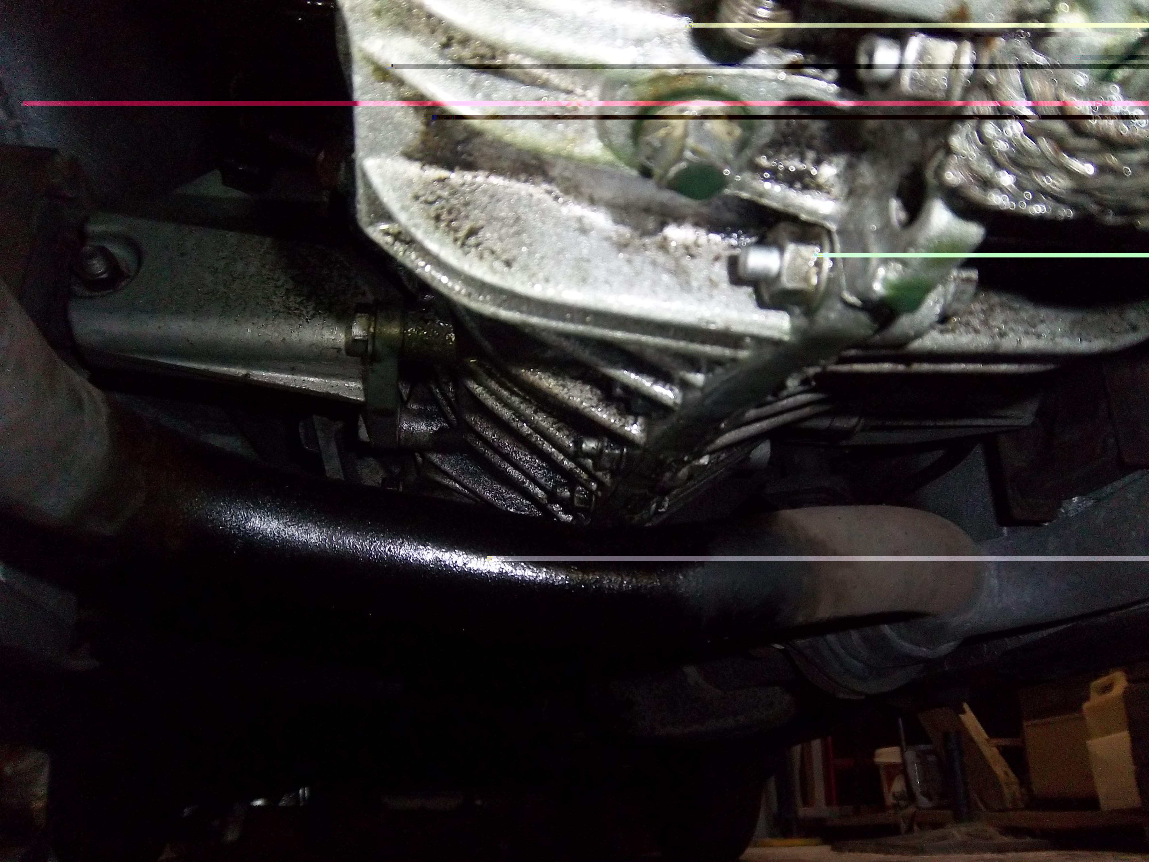

Bon, revenons à nos moutons.. Le "4" est parti tout à l'heure, maintenant, le garage est libre et je vais jeter un coup d'oeil demain à la fuite de boite.. :?
Messages : 20060
Re: [TERMINEE] Grosse révision du "2" V6 2.8 ** Lancement d'un V6-thon !
Ah, ben oui, ça fuit !!!!! :shock: :shock:
Le joint spi adaptable........ :? :? :?
Bon, j'ai reçu les autres, cortéco (7703087188), adaptables sur les trafic (merci au forum R25, en passant..)
Plus qu'à les changer...
Là, juste un complément d'huile, ça fera mon aller/retour de demain (préz' au boulot, si c'est maintenu..) :mrgreen:

Après la Vel Satis passée au garage pour le changement d'amortisseurs, au tour du "2" d'y aller pour le changement des joints spi de sortie de boite.
Comme je n'ai plus de droit de forcer ou lever des charges lourdes jusqu'à mon opération, me voilà condamné à faire faire..... :? :?
Mauvais moment à passer, et puis, c'est tout !!! :mrgreen: :mrgreen: :mrgreen:
Messages : 3917
Message non lu par Wutch »
Il y avait une urgence la dessus ?
Messages : 20060
Wutch a écrit :Il y avait une urgence la dessus ?
Oui, la grosse flaque d'huile au sol, dans le parking que je loue, et qui n'a pas plue à la propriétaire, ni à moi, d'ailleurs !
C'est un joint que j'ai changé lors de la Grande visite de l'an dernier, mais c'était un adaptable qui n'a tenu que 5 000 km !
Là, ce sont des joints pour TRAFIC, qui sont dotés de la même boite (Merci, au passage, au Forum R25 !) ! :wink:

:idea: ..... du fait du système anti-corrosion, je mets toujours un carton sous mon J8S :wink:
.... j'espère que l'ancien joint était naze, car pour ma part je ne fais jamais de préventif sur ce type de joint :wink:
