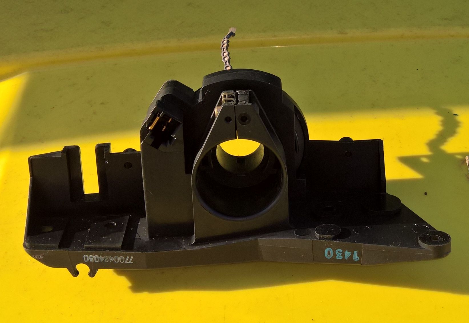

bizarre, le contact tournant a une drôle de tête, il tourne, mais il n'y a plus de contact (voir la photo) Retour à la casse, même donneur, plus facile d'accès y'a plus le volant et me voila nanti d'un beau contact tournant et délesté de nouveau de 20 euros.
Mise en place du contact tournant, sans problème on tourne la clé, tient la lampe airbag ne s'allume pas (je l'avais jamais remarqué avant), pas grave, une ampoule HS. Démontage du support des lampes, tient lui aussi a fait l'objet d'un démontage précédent, les deux vis de fixation sont différentes, une torx et une cruciforme !
Par transparence l’ampoule semble bonne, en y regardant de plus près on voit une patte de l’ampoule repliée de façon à ce que l'ampoule bien en place il n'y ai pas de contact et qu'elle ne s'allume pas.
Bon on se fend d'une nouvelle ampoule, testée et pattes bien positionnées et là que la lumière soit et la lumière fut !!!
Parfait on remonte tout, ah zut, maintenant que l'ampoule est alimentée elle reste toujours allumée, bon je suis bon pour un coup de valise.

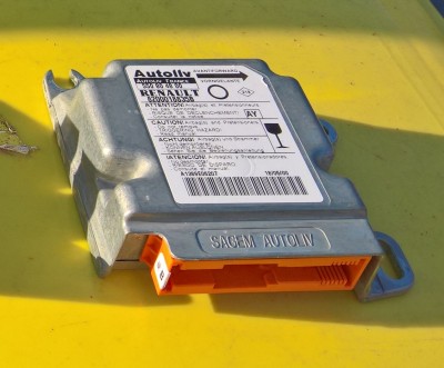

le coupable Me revoilà reparti à la casse, toujours le mémé donneur et contre la modique somme de 40 euros me voila propriétaire d'un calculateur d’airbag avec exactement la même référence que le coupable.
Remontage sans problème, voyant toujours allumé. Rebelote, garage, valise, effacement, mais toujours des erreurs : défaut airbags latéral D et G.
Bon le calculateur cherche des airbags latéraux (je n'avais pas remarqué qu'il y en avait sur le donneur, très discrets dans le haut des dossiers.)

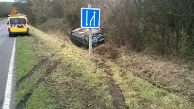

blacksamourai a écrit :Oula ca sent la voiture épave réparer a l’arrache par un manchot unijambiste aveugle, moi a ta place je vérifierais toute la voiture de bas en haut doit y avoir de la tôle de froisser la dessous.
Au moins ta fille en cas d'accident aura un airbag fonctionnel si ca aurais étais bobo la tête.
On a vérifié partout, pas de trace de réparation carrosserie.
Quand à mettre une voiture sur le flanc, pas de souci, mademoiselle sait très bien y arriver toute seule et admirez les traces !
Heureusement pas de bobo ( à part la voiture) , même pas une égratignure !

Euh...
Au vu des traces de roues, comment qu'elle a fait pour pas toucher le poteau ???

Je te laisse réfléchir

Un salto avant avec double vrille et un axel ?

Heureusement plus de peur que de mal !
Pour le panneau, la dde en avait un sous le coude et l'a remplacé avant que la dépanneuse arrive ?

Presque !
En fait le panneau a été couché avec son socle de béton par la voiture et la DDE (voiture jaune) qui passait par là au même moment l'a tout simplement relevé.
Tout çà pour une malheureuse petite araignée cachée dans le pare soleil

J'ai fait une offre a 500€ et elle a dit oui ....!
- Messages : 20274
Re: Les tribulations d'un changement de volant sur une Twingo I
.... Mademoiselle a simplement suivi l'indication du panneau indicateur à la lettre, elle s'est rabattue illico presto sur le panneauPilou29 a écrit :Quand à mettre une voiture sur le flanc, pas de souci, mademoiselle sait très bien y arriver toute seule et admirez les traces !
- Messages : 4213
trop fort la photo
Et question : la twingo est repartie sur la route où est passée directement à la casse ?
trop fort la photo
- Messages : 25051
Pourquoi la casse, cela en fait une bonne base pour une Twingo "Spider"
- Messages : 4213
J'avais oublié que Michel était un adepte de la disqueusepub2n a écrit :Pourquoi la casse, cela en fait une bonne base pour une Twingo "Spider"
- Messages : 25051
... moi aussi, ditPeteTheCoyote a écrit :J'avais oublié que Michel était un adepte de la disqueusepub2n a écrit :Pourquoi la casse, cela en fait une bonne base pour une Twingo "Spider"
- Messages : 13206
Remise sur ses roues la Twingo a redémarré au quart de tour !
Pas eu besoin de mon outil préféré, la caisse était pliée autour du poteau donc irréparable, elle a fini dépouillée avant enlèvement par la casse.
Il y a toujours une Twingo (jaune) à la maison, c'est elle qui m'a fait des misères pour le changement de volant
