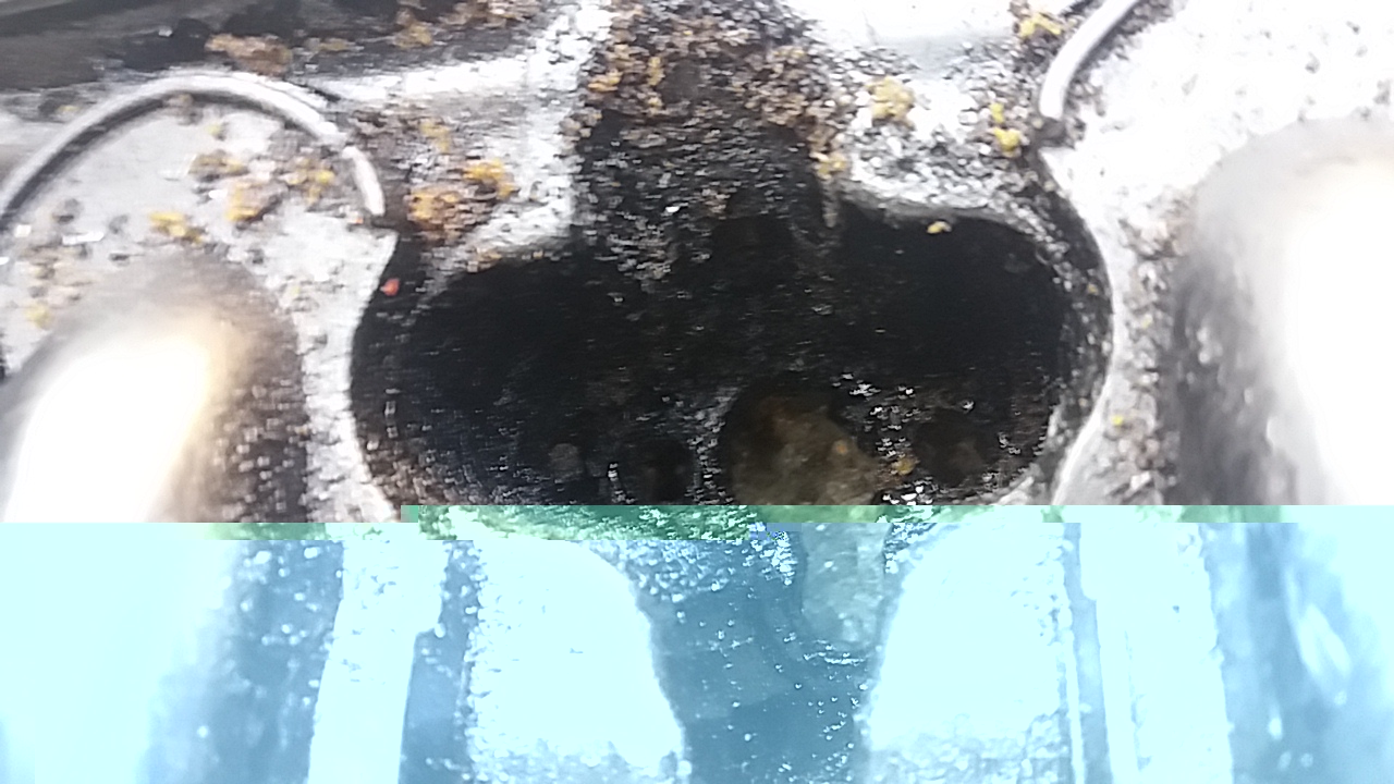

Bonjour a tous,
J'ai repris les travaux sur l'espace suite au dernier ct et un long temps d'arret
Voila la tète de l'injecteur en cause

Super mon gars mélange d'huile coquefié + mousse du cache moteur?
J'arrive à ce remontage dans peux de temps

Mélange huile et combustion.Somaxgt a écrit :Super mon gars mélange d'huile coquefié + mousse du cache moteur?
La mousse est viré

Ta pas trop galère pour le sortir?
Si ta une technique particulière je suis preneur de toutes les bonnes pratiques
- Davidrwt
- Messages : 2929
- Localisation : Nord (59)
Re: Remise en état de mon IV (fin de l'aventure)
Faire chauffer le moteur et une fois chaud desserer la bride par quelque tours et accélérer, l'injecteur va mo ter gentiment jusqu'à entendre la chambre de combustion calqué comme un bruit d'injecteur hs.Somaxgt a écrit :Ta pas trop galère pour le sortir?
Et finir de le sortir manuellement.
Attention cela fait beaucoup de vapeur de combustion et si c'est enfermer cela devient vite irrespirable donc soit faire a l'extérieur ou dans une piece bien aéré.
