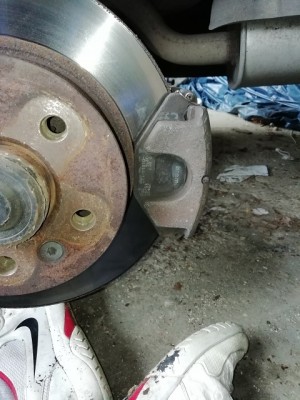

Aujourd'hui j'ai voulu changer mes plaquettes de freins arrières, mais je suis tombé sur quelque chose que je n'ai encore jamais vu.
Pour commencer, j'avais acheté ces plaquettes la :
Et sur mon espace c'est comme ça :
Bon bref j'ai commandé les bonnes plaquettes qui arrivent bientôt.

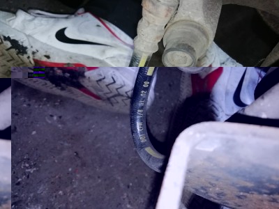

Mais pour la fixation de l'étrier, en haut j'ai une vis avec tête à 6 pans de 16, classique ( au premier plan, désolé c'est un peu flou ) :

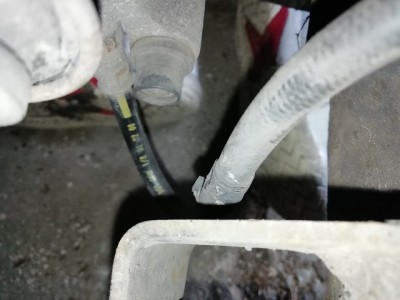

En bas, pas de tête de vis à 6 pans ??? J'ai ça :
Avez vous déjà vu ce montage ? J'ai toujours vu deux vis identiques.
Et du coup, j'ai cru voir une emprunte femelle à 6 pans, vous confirmez ?
Par avance merci :)

Clé alen male je confirme dans le caoutchouc anti poussière
J ai ce montage sois sur mon 2 ou sur mon cabriolet
Messages : 7118
Re: Bizarrerie sur étrier de frein arrière
Bien penser à revisser le piston en poussant en même temps

dom89 a écrit :Clé alen male je confirme dans le caoutchouc anti poussière
D'accord merci beaucoup ! J'ai cru que mon étrier avait été bidouillé ou avait perdu un morceau :lol:
dom89 a écrit :Bien penser à revisser le piston en poussant en même temps
Merci :)

J'ai le même montage sur mon Espace et sur ma Laguna .. je crois que c'est un montage Brembo ..

pareil pour moi, les étriers sont des Brembo et il faut une clé allen de 7.
