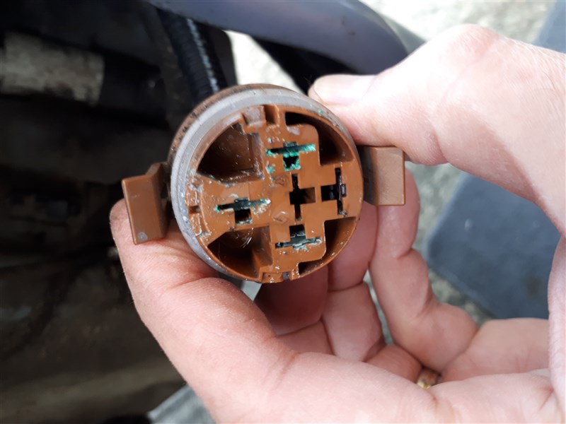

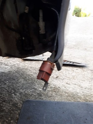

J'en profite pour regardé mes laves phares qui n'ont jamais fonctionné :roll: et voilà ce que je trouve :
Un relais qui pendouille ...
Confirmez vous qu'il s'agit du relais des laves phares ? Où est il sensé être fixé ??

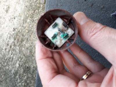

Ouverture pour voir ...
Le tout baignait dans l'eau !
Je pense que j'ai trouvé ma panne :mrgreen:
Où trouve-t-on ce genre de relais ?
Merci de votre retour
Messages : 4009
Message non lu par Wutch »
Pour moi c'est standard en 5 broches. La particularité c'est la forme du cache.
Messages : 13631
La forme du cache est sensée empêcher l'eau de pénétrer, c'est raté :)
Messages : 2044
Localisation : Toulon
Message non lu par SAHRO »
Il y a un relais clipsé a l'intérieur
