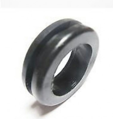

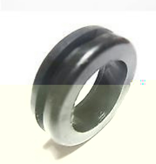

Juste une idée je n'ai pas testé.
Est ce qu'une rondelle passe fil en caoutchouc ne ferait pas l'affaire ? Elle pourrait rattraper le jeu et maintenir le clip de la garniture.

Salut, ce n'est pas un clip mais une vis torx
