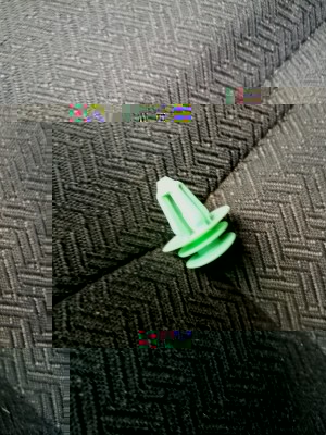

munissez vous également de quelques agrafes comme celle là

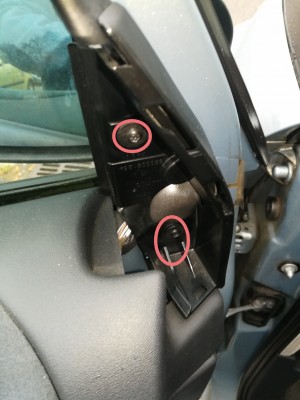

dans un premier temps on va déposer la commande de lève vitre en dégrafant l'arrière si vous pouvez baisser la vitre, puis deposer le verrou de garniture qui se trouve dans le cercle orange et déconnecter les commandes déposer l'aérateur de portière en tirant vers le haut déposer les 2 vis du socle de l'aérateur et l'enlever(t20) déposer les 2 vis torx du bas de la garniture(t20) declipser le cache de la vis puis la vis de poignée de portiere(t25) (j'ai pris la photo au remontage...) avec une pince à dégrafer ou de quoi faire levier, degrafer la garniture de la portiere puis deconnecter la commande de climatisation et le porte ampoule de portière en bas

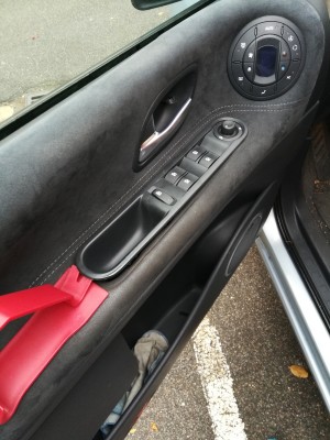

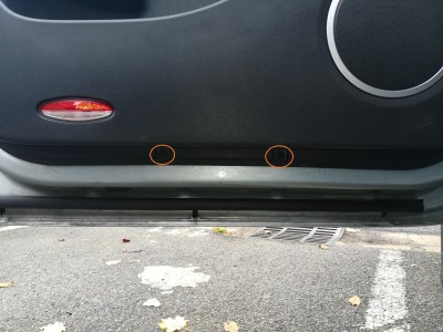

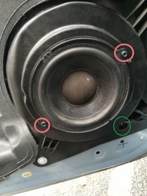

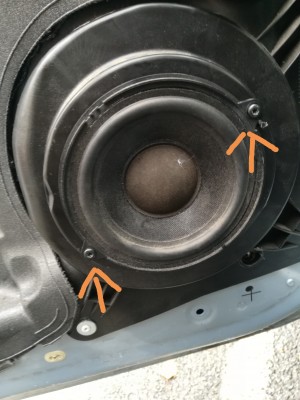

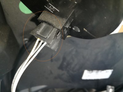

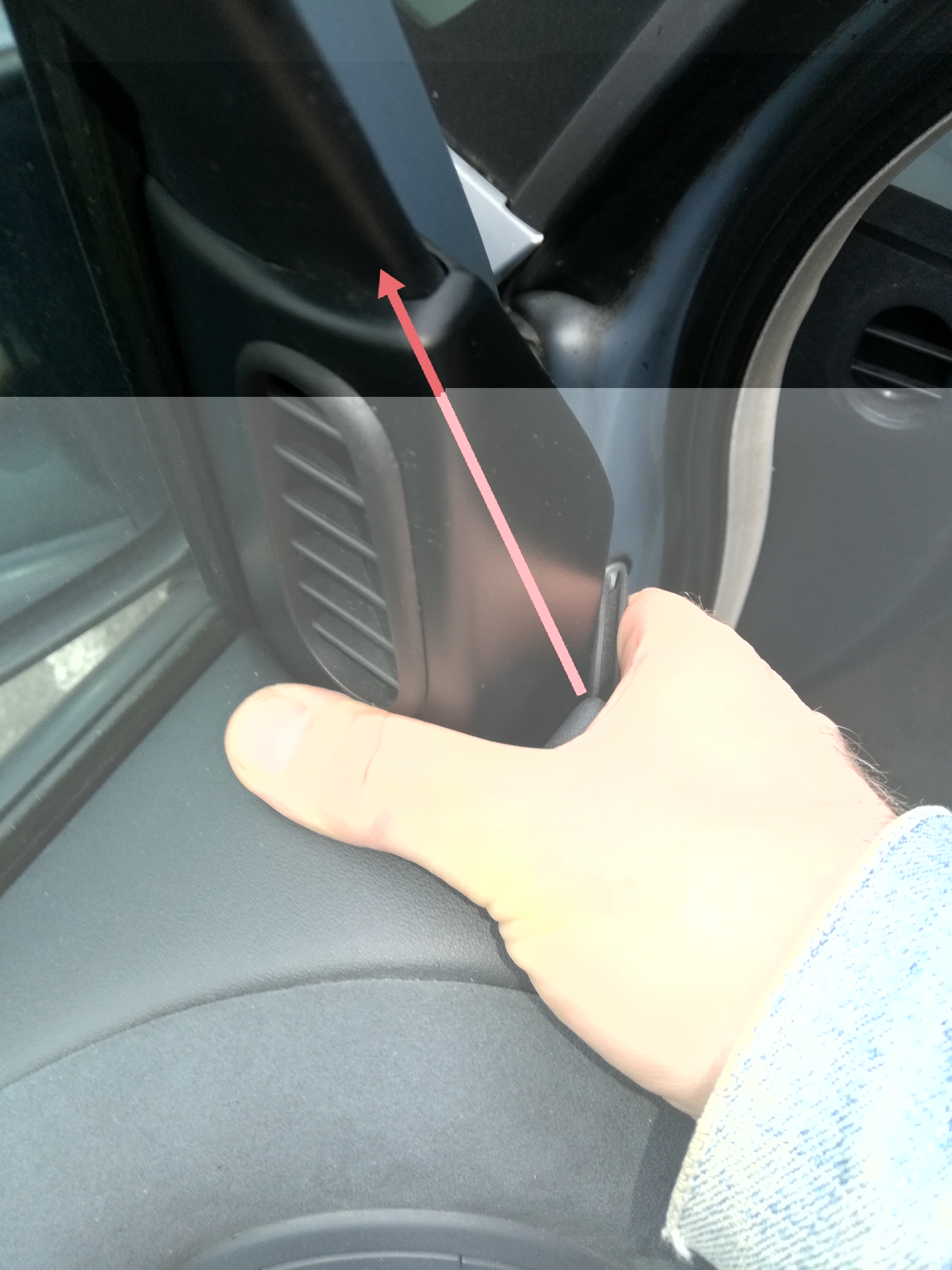

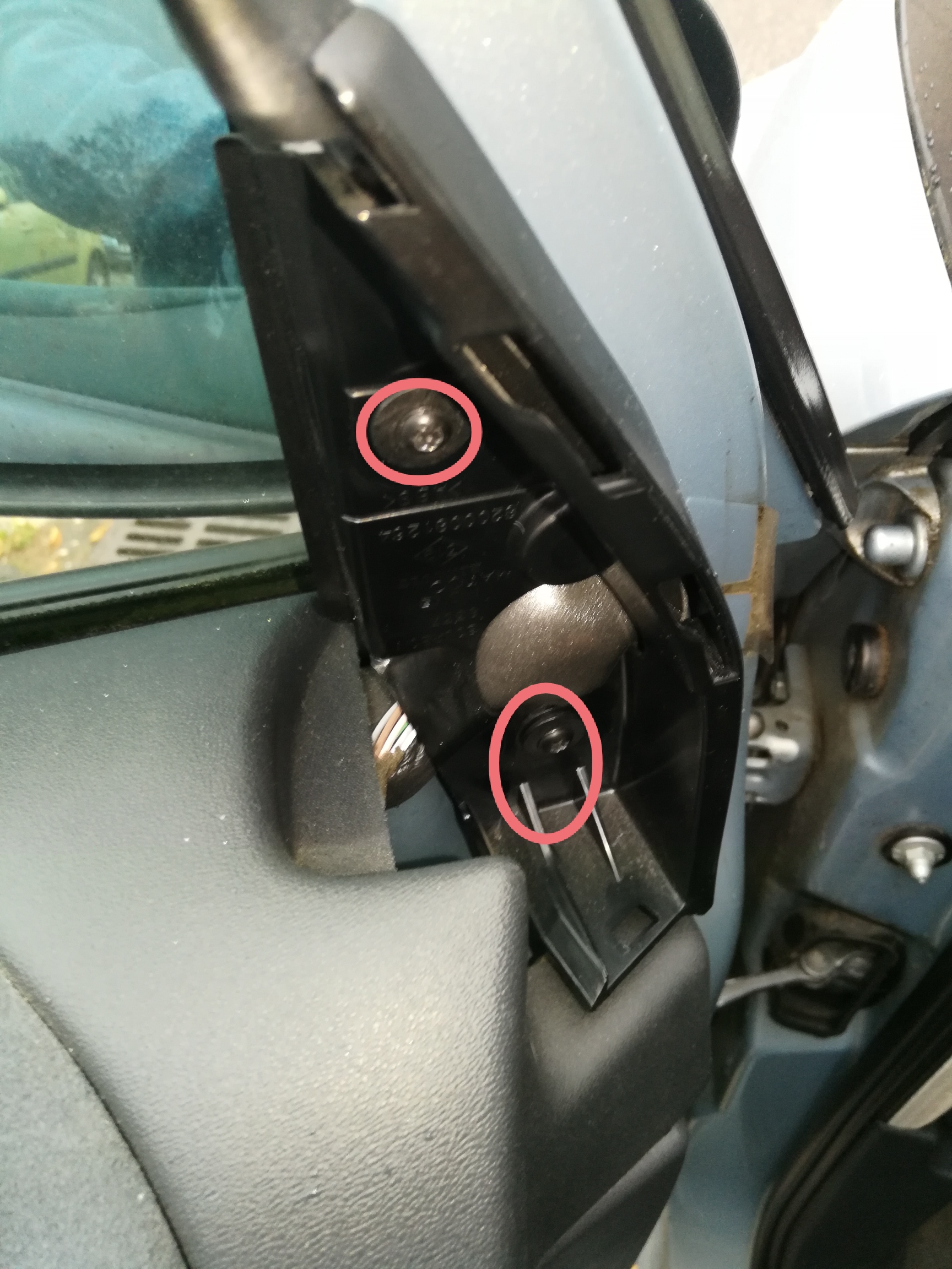

la commande d'ouverture de porte qu'il faut juste declipser

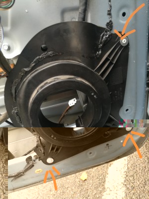

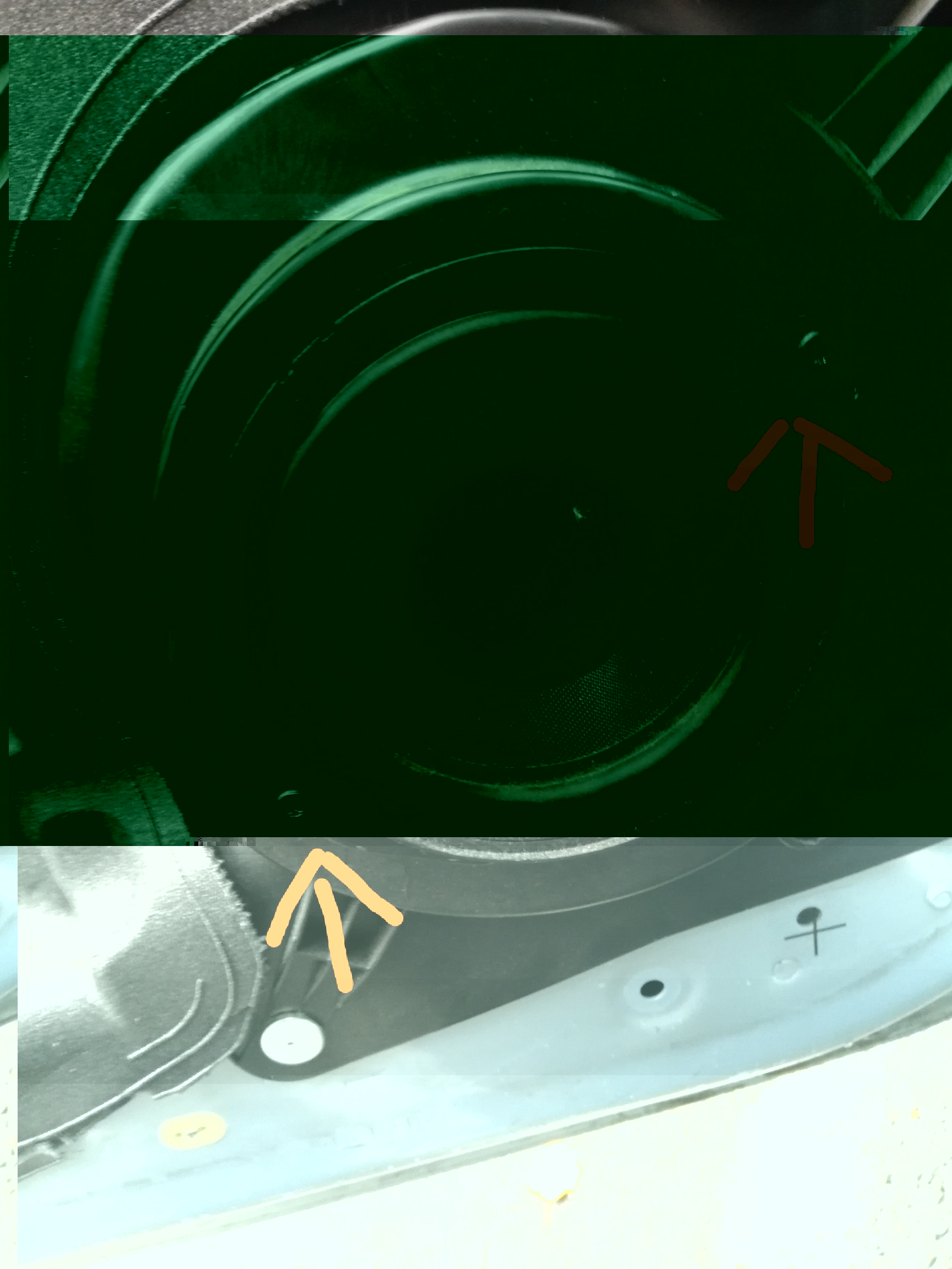

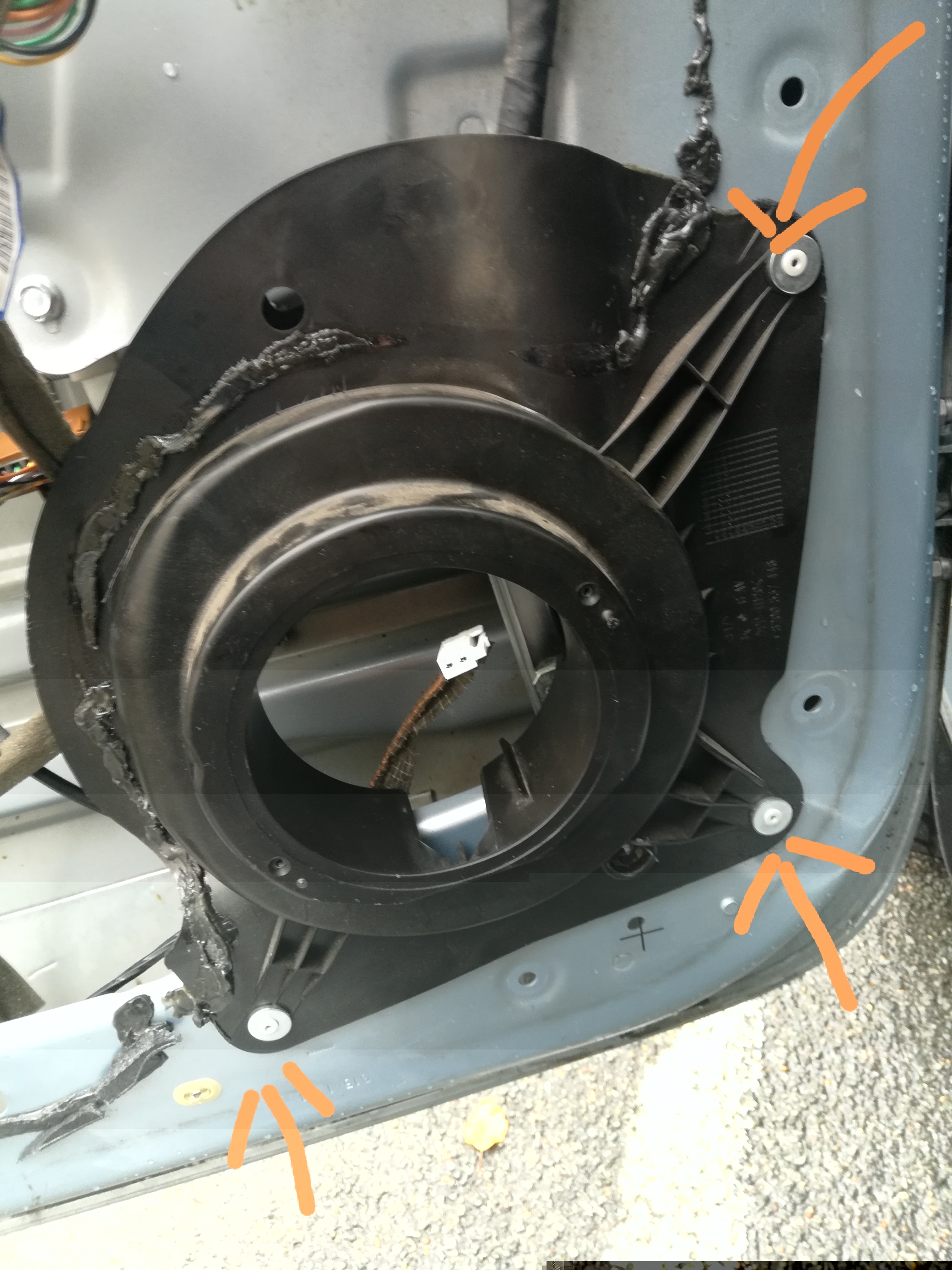

enlever les 2 vis du haut parleur et le déconnecter
déposer l'isolant phonique en coupant le mastic au plus pres de la portiere( sans la rayer)
faire sauter les 3 rivets du socle de HP( ce n'est pas obligatoire, mais c'est plus facile)
dégrafer derriere la vitre, la vitre du mécanisme sur les 2 montants(tirer fort mais c'est du plastique)
votre vitre n'est plus solidaire du mécanisme, il faut à présent la fixer, la scotcher, comme vous voulez. mais faite gaffe.je l'ai posé sur un carton dans la portière

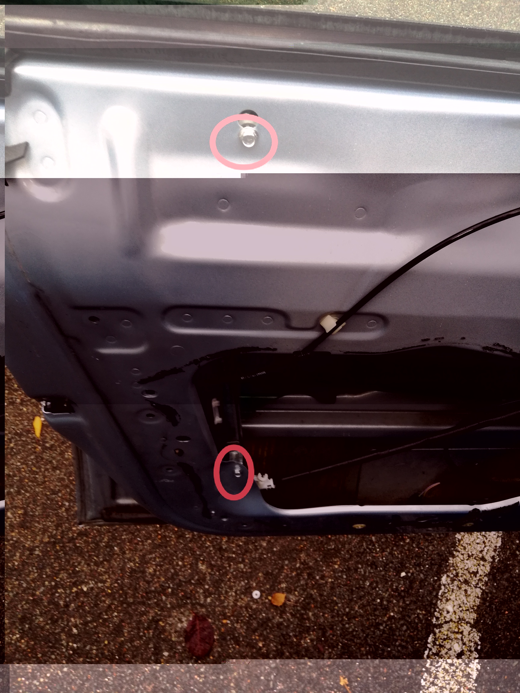

déposer le rail gauche puis le droit( si vous n'avez pas enlever le socle de hp, une des vis est cachée derriere en bas, dans un petit rond, percez, puis dévisser) déconnecter le moteur

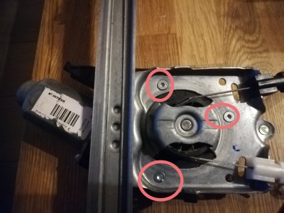

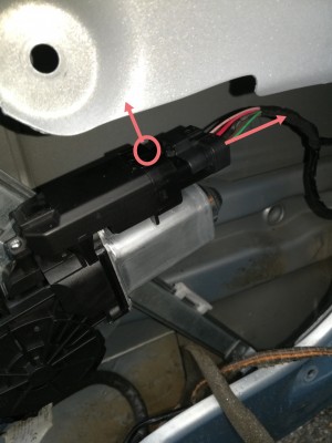

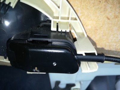

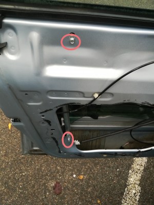

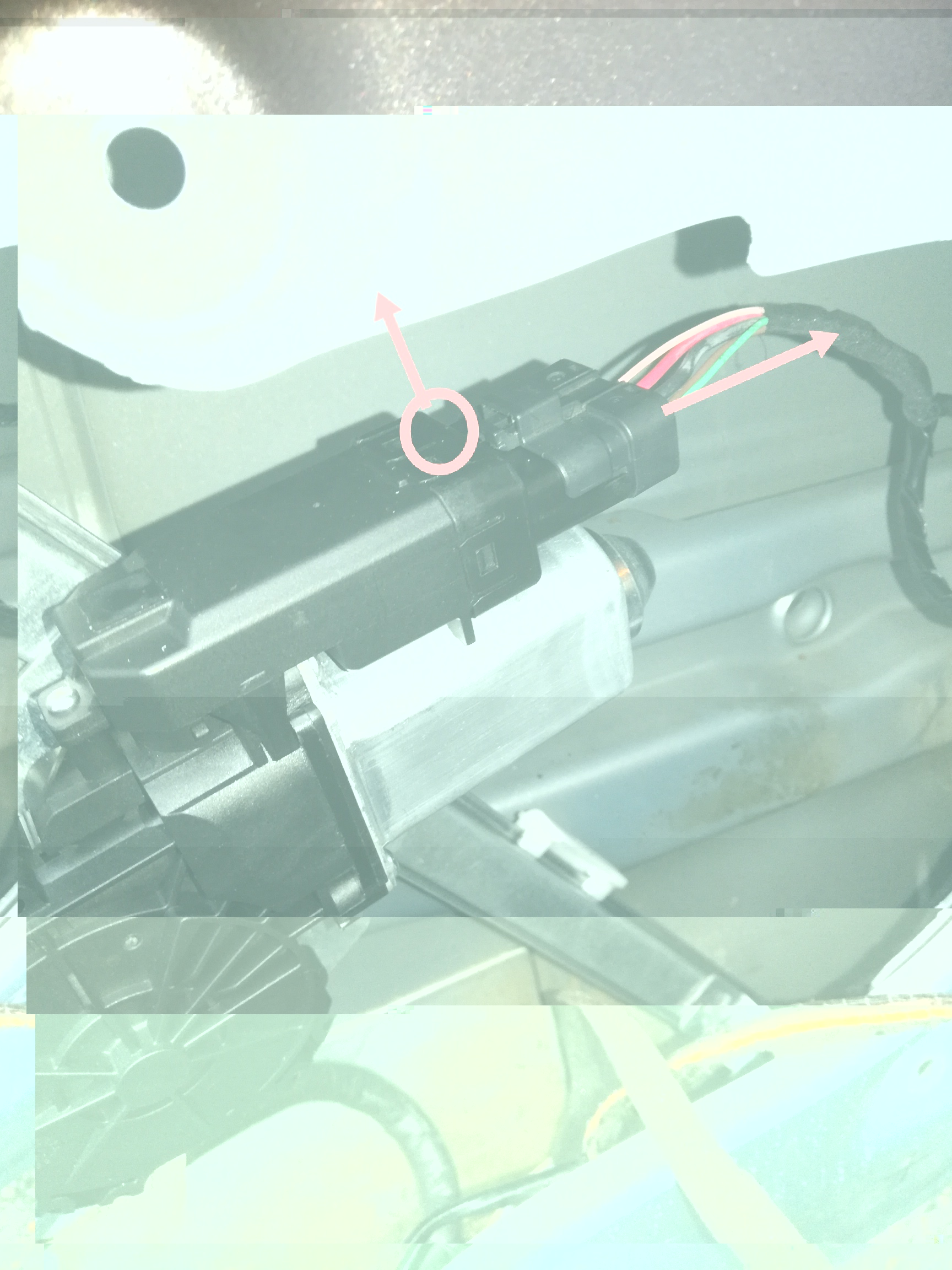

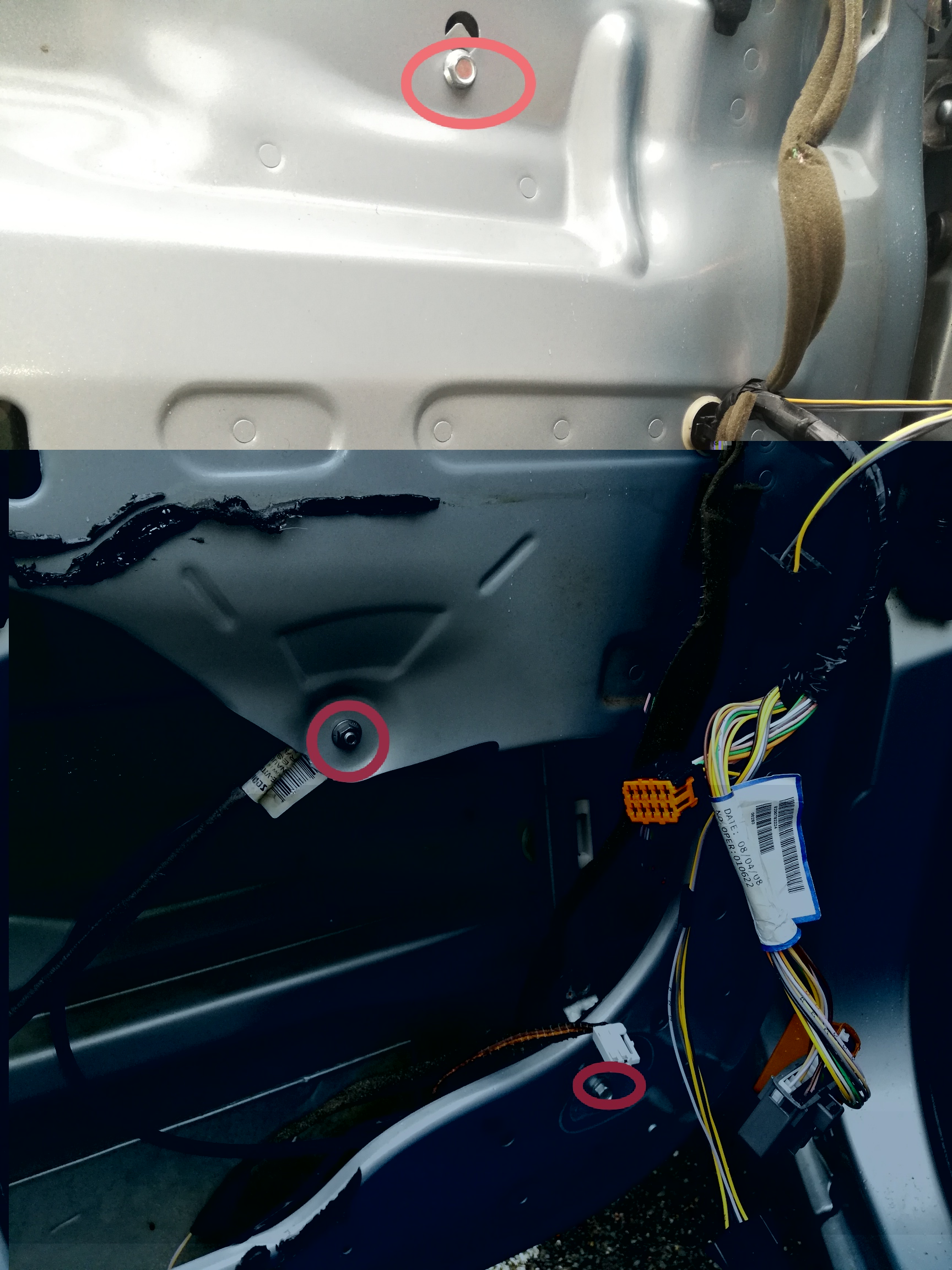

pour ceux qui ne change que le moteur ou le mécanisme, dévisser les 3 torx ici

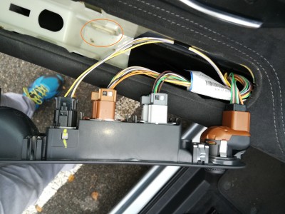

voici le coupable probable de vos ennuis, le module temic
nota bene
le module temic coté conducteur est un temic 4714, coté passager , c'est un 4710. les connecteur sont opposés
vous ne pouvez pas les intervertir. ils sont spécifiques . De mémoires ce sont les mêmes sur laguna 2. vous pourrez en trouvez en casse, mais les pannes sont fréquentes. j'ai acheté un moteur +temic à 65.9€ sur la bay ici(https://www.ebay.fr/itm/223033541766?_t ... fresh=true mais malgré la description, il n'etait pas compatible. ne le prenez pas...
la seule solution a été de racheté un Mecanisme de leve vitre avant SEIM MGI COUTIER 901347 .

j'ai dû changer le mécanisme sur le mien (la vitre est tombée dans la portière, sans y toucher, personne à coté de la voiture), et je n'ai pas eu besoin d'enlever le socle de l'aérateur, par contre le support de haut parleur riveté, impossible d'accéder à la vis qui est derrière sans le virer.

le boulon derrière le socle du haut parleur est repéré par un petit rond. il est a gauche du rivet en bas à droite. on peut percer le socle avec une meche de 8 ou 9 pour accéder au boulon qui est derrière. on le voit sur la photo dans le rond vert.

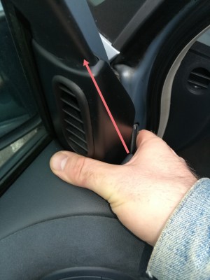

quant au socle de l'aérateur, tu as raison. Ce n'est pas obligatoire mais ca permet de reposer la garniture proprement. c'est plus facile je trouve...

https://www.ebay.fr/itm/BOITIER-MODULE- ... 3550100383
Le module TEMIC existe neuf sur eBay, un exemple que je viens de trouver ici, je ne sais pas quel côté c'est :thebybe a écrit : 23 nov. 2018, 10:00
nota bene
- AOD
- Messages : 567
- Enregistré le : 28 oct. 2018, 23:14
- finition : Alyum Plus
Re: tuto leve vitre porte conducteur

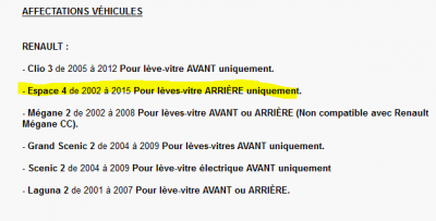

Quelqu'un sait si c'est fameux boitiers sont standards ou pas (à savoir avant/arrière, droite/gauche)...parce que à 19 €, on va pas se prendre la tête !
- onfre
- Messages : 858
- Enregistré le : 19 avr. 2012, 22:20
Justement je ne sais pas, au début du tuto on indique que la forme du boitier est spécifique mais sur eBay il ne parle pas de côté ni de sens...demande au vendeur sur eBay directement on sera sûr.
- Messages : 2622
celui dans le lien de onfre ne va qu'à l'arrière, c'est indiqué en bas dans la description
- onfre
- Messages : 858
Ah cool je n'avais pas vu, il ne parle pas de côté en revanche alors est-ce que ça passe sans souci de l'un ou de l'autre mystère.
- thebybe
- Messages : 543
- Enregistré le : 12 mars 2007, 11:14
- 2ème modèle : [Espace IV 2.0 T 170 BVM]
- Année : 2005
désolé, je n'avais pas vu les notifs. Attention avec les correspondance sur Ebay, ça ne convient pas forcément avec ce qu'il y a d’écrit dans la description. De plus l'avant gauche ne va qu'à l'avant gauche, l’arrière droit ne va qu'à l’arrière droit ect ect...

Celui que j'ai posé cette aprem était totalement adaptable (même forme) mais cela ne fonctionne toujours pas. Il semblerait que ce soit le moteur complet du coup !

Juste une remarque: la vis torx cachée derrière la poignée est du T30. Il me manquait aussi la marche à suivre pour déclipser le panneau de porte. Une rapide recherche sur Youtube m'a donné la réponse: en se saisissant de la partie basse, tirer un grand coup! Le déclipsage de la vitre est un peu sioux mais à force de tâtonner j'y suis arrivé. Maintenant ma vitre est remontée, calée par en dessous par une planche en bois, et tenue par le haut avec du ruban adhésif, la grande classe

Petit retour d'expérience: au regard du prix relativement prohibitif annoncé par les garages que j'avais sollicité et ayant déjà fait la moitié du travail (jusqu'à la dépose du mécanisme), je me suis décidé à terminer l'opération moi-même! Le plus long a été la livraison du mécanisme ^^. La pièce de rechange différait sur quelques détails de la pièce d'origine, mais j'ai pu tout remonter et ça fonctionne! Par contre j'observe un peu de jeu au niveau de l'habillage de port: cela doit provenir du fait que j'ai utilisé les mêmes clips au remontage (aucun ne s'est cassé!). Ceux-ci sont équipés d'une rondelle de caoutchouc supposée rattraper les jeux et absorber les vibrations. Et au bout de sept années, ces rondelles se sont bien aplaties! Je mets ci-dessous les photos avec la carte de démarrage pour donner une idée de l'échelle: Si je suis motivé, je remplacerai à l'occasion ces clips pour des nouveaux avec rondelles "fraîches"...Pilou_78 a écrit : 19 juil. 2020, 22:24 Bonsoir thebybe!
Il m'a été très utile aujourd'hui pour aller chercher ma vitre passager avant qui avait décidé de partir en vacances!Elle a disparu dans la portière, je l'entendais battre à l'intérieur dès que je manipulais la portière. Aucun signe annonciateur pourtant... Heureusement que je venais de garer la voiture devant le gîte pour deux semaines de vacances et après 500 km
Juste une remarque: la vis torx cachée derrière la poignée est du T30. Il me manquait aussi la marche à suivre pour déclipser le panneau de porte. Une rapide recherche sur Youtube m'a donné la réponse: en se saisissant de la partie basse, tirer un grand coup! Le déclipsage de la vitre est un peu sioux mais à force de tâtonner j'y suis arrivé. Maintenant ma vitre est remontée, calée par en dessous par une planche en bois, et tenue par le haut avec du ruban adhésif, la grande classe![]()
Il ne me reste plus qu'à trouver un garage dans les environs pour me changer le mécanisme (moteur et module TEMIC toujours opérationnels normalement).
Bonne soirée!

Question débile, ça s'achète où les agrafes ?
Sinon, si on dépose le haut parleur, pareil il faut des rivets de rechange ?
Merci pour le tuto, je vais devoir changer le moteur sur ma vitre avant.
strokyl
- Messages : 14
- Enregistré le : 02 févr. 2023, 21:10
- Finition : Alyum
- Année : 2011
Ok j'ai tapé "agrafe voiture" sur un célèbre site de vente en ligne et j'ai trouvé.
- Mat-155
- Messages : 768
On trouve ces clips à pas cher en grande quantité sur des sites Chinois connusstrokyl a écrit : 22 août 2023, 15:11 Question débile, ça s'achète où les agrafes ?
Pour le haut parleur il existe plusieurs montages, parfois il est intégré au panneau de porte et souvent il est riveté (donc si dépose -> perçage et remplacement).
