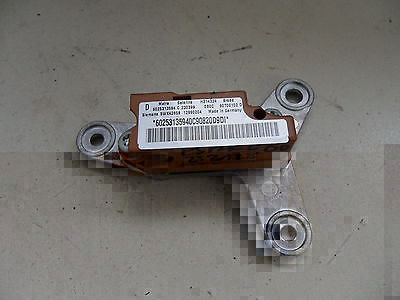

Merci de ta réponse, j'ai beau chercher sur plein de site impossible de voir a quoi ces fichus capteur ressemble
Espace III 2.0 16v RXT de 1999 : 190000km
Messages : 7118
Re: Probleme d'airbag - Capteur de choc lateraux
Il me semble que ç est ça
Message non lu par Buzz_eclair »
Cool je pars en recherche
