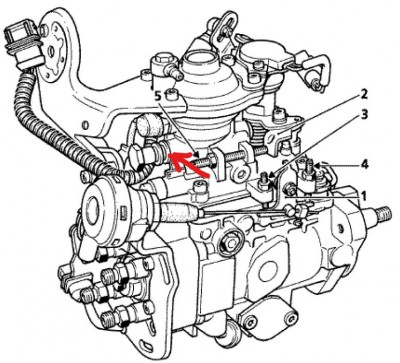

Salut, comment virer le blindage de la pompe afin de voir où est la fuite :?: J'ai sorti les 3 vis( les 2 vis auto cassante du blindage aussi) coupé la patte de l'accélérateur mais il est retenu sur le dessus par je ne sais quoi :?: Entre nous, c'est une belle c......e :shock:
grand espace III 2.2 dt 07/2000 JEOPL5 (E5)329mKms Initiale Paris Pierre de lune. Rajout: Radar de recul, Régulateur de vitesse, Feux de jour. Modification du chauffage cause aérotherme droit fuyard. VENDU :( 8)
Messages : 7118
Re: Fuite GO pompe d'injection
il me semble qu il y a une goupille qui bloque l'ensemble
comment tu as enlevé les vis auto cassantes ?
tu le fais la pompe sur place ?

oui c'est bien ici que sa bloque
Il y a une goupille là sur la vis de richesse.
Moi j'avant forcé et tout cassé :evil:
Faudrait la percer pompe déposée...
Ou regarde ici on voit bien sur les photos:

dom89 a écrit :il me semble qu il y a une goupille qui bloque l'ensemble

Salut, oui sur place et quelle galère :shock: même avec la dremel, burin et moult patience. Il ne me reste que le dessus(là où c'est marqué ça bloque) à découper avec un disque à tronçonner afin de dégager ce fichu blindage qui sert à quoi, je vous le demande :?:. Je m'y remets ce matin et ce soir, des news avec photos si ça marche 8)

Bonjour...
A quoi sert le blindage?
Tout simplement à empêcher qu'un indélicat n'envoie direct du +12v sur l’électrovanne pour la démarrer..

Salut, ah bon et l'antidémarrage alors :!: :!: Heu, j'y ai pas touché car il flottait trop, j'attaque ce matin si le temps est propice 8)
The big III a écrit :Salut, ah bon et l'antidémarrage alors :!:
Justement , l'anti demarrage empeche l'arrivée de 12v a l'electrovanne !
En virant le blindage, tu peux alimenter cette EV et contourner ce probleme ...!

Salut, bon, v'là le travail en image mais la fuite de GO est toujours présente. Maintenant, pour brancher 1 + sur l'électrovanne codée, c'est pas évident, bon, je jette le gant et je change de crèmerie :cry:

The big III a écrit :Salut, non, juste de l'huile de coude et encore :lol: mais plus sérieusement, c'est du n'importe quoi et c'est pour ça que j'arrête l'aventure. Car de mon temps, ces gadgets n'existaient pas(blindage=coffre-fort,ok) :mrgreen:
tu a fais le plus dur maintenant tu met une electrovanne basique sans codage et tu lui met un plus APC dessus et la tu demarrera normalement sans antidem

Salut, allô, y a quelqu'un, c'est une fuite de GO au niveau du distributeur des injecteurs et ce n'est qu'une fuite goutte à goutte quand le moteur fonctionne :evil:
Messages : 9085
dépose du bout, chgt du joint torique..
le pb, c'est le remontage: c'est impossible de le faire en place (ressorts et rondelles ne tiennent pas en place, il faut que la pompe soit débout).
