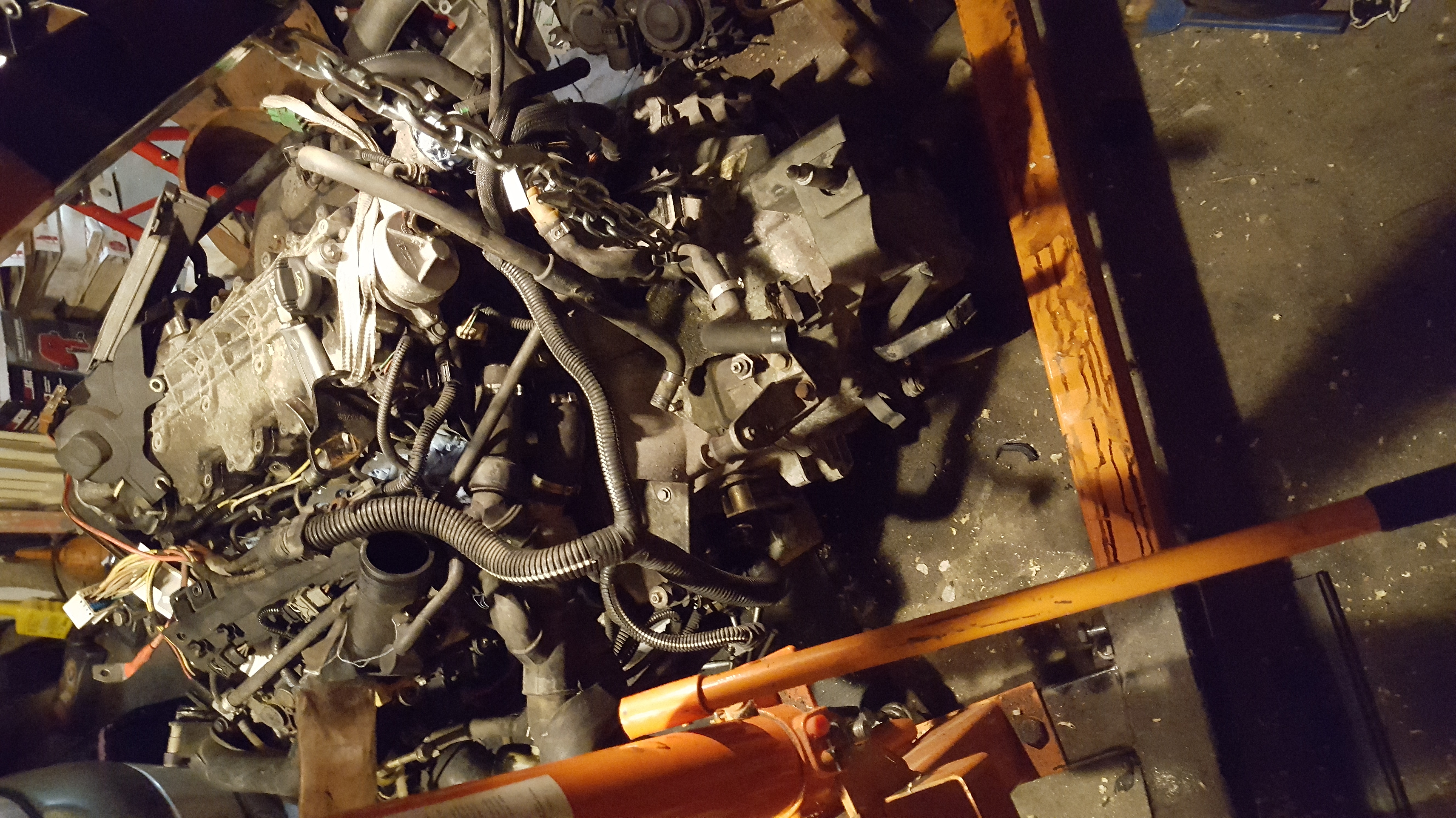

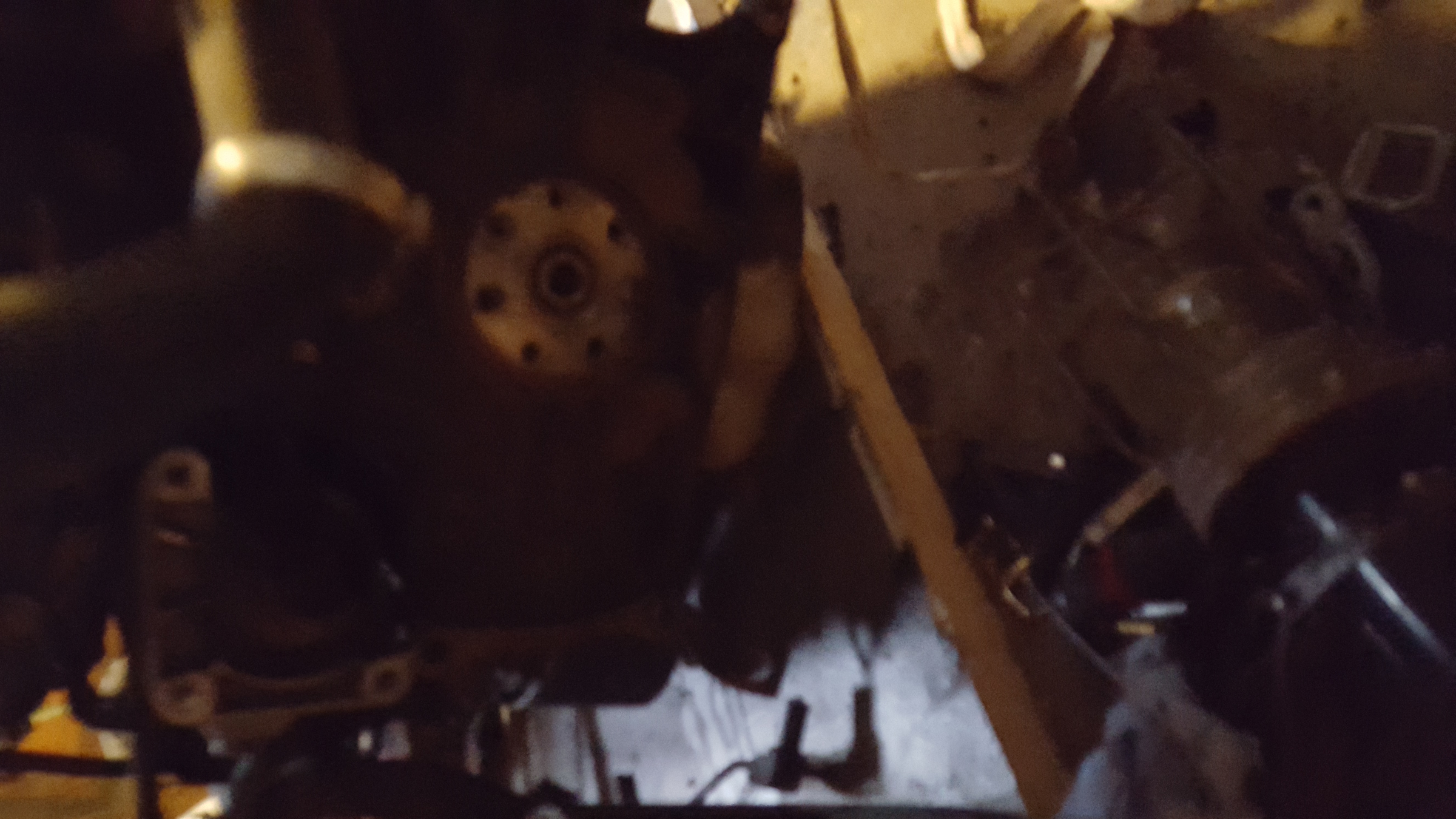

Dépose boîte et volant moteur .avec l outil qui va bien
pour remplacement par un kit mono masse, qui va arrivé aujourd hui

Montage et centrage du nouveau kit embrayage Valeo 4 pièces 835002
Avec le centreur fourni
Serrage au couple du volant moteur à 60 nm
