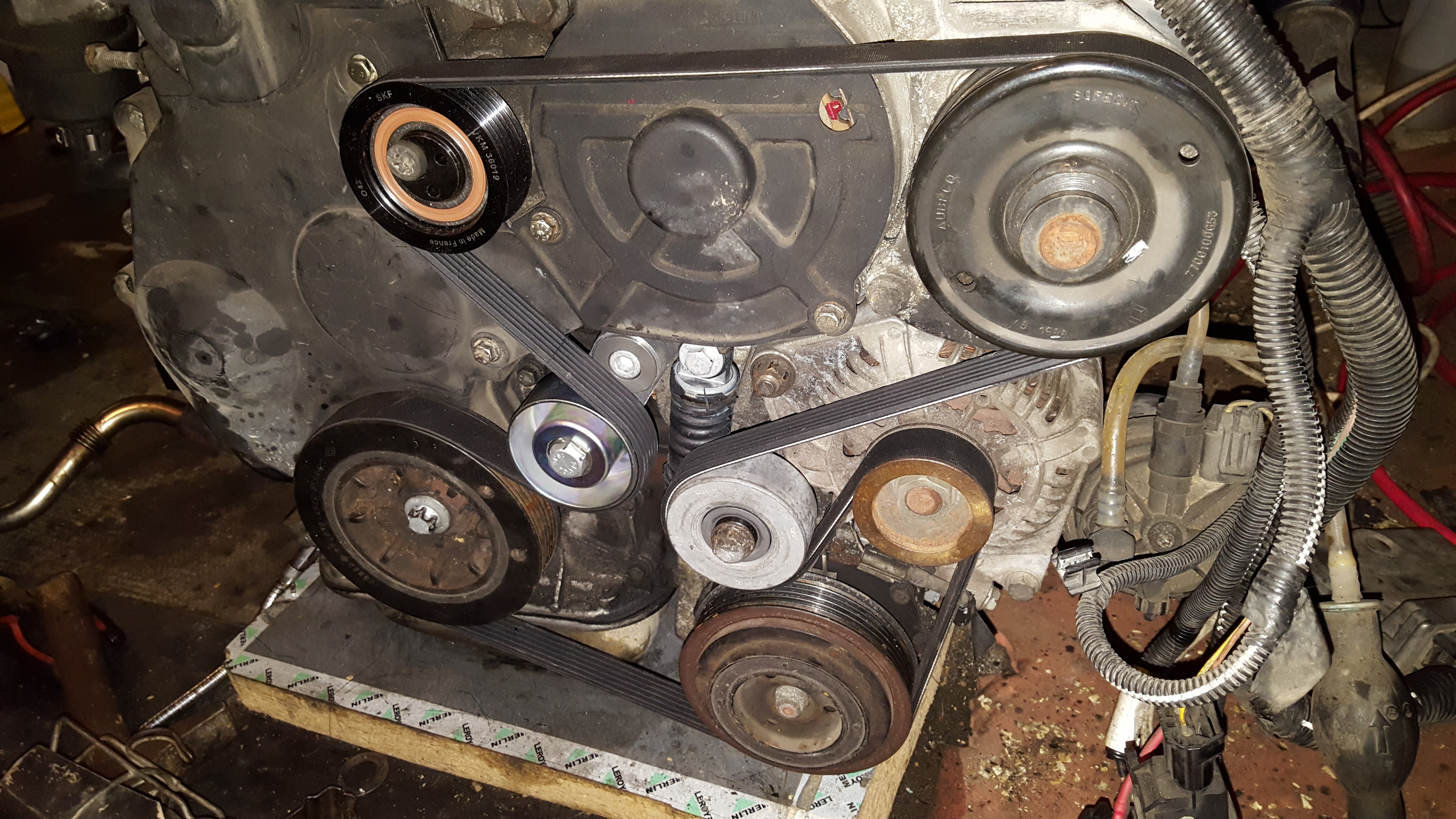

Voici ma roue dentée arbre à came. Je vais démonter la poulie vilebrequin voir si le caoutchouc entre les deux partie est en bonne état.

pour que la courroie se mette de travers c'est qu'à minima au moins un des endroits par où elle chemine, n'est pas perpendiculaire au plan de joint du moteur.Cyr47500 a écrit :Je ne vois pas en quoi le montage de la pompe à eau, est un piège, je ne comprend ce que tu veux dire
tous les organes démontables sont donc concernés : la pompe à eau, le galet tendeur, le galet enrouleur, la pompe d'injection.
la pompe à eau il suffit que le plan de joint soit mal nettoyé, au remontage ca va de travers. quand au galet tendeur avec son pion de rotation "idiot", il a vite fait de mal se positionner. plus d'un mecano s'est fait avoir sur le g8t, autant dire qu'un amateur n'est pas à l'abri des soucis. de toute facon si la courroie se met de biais c'est bien qu'il y a un souci qui t'a echappé.
