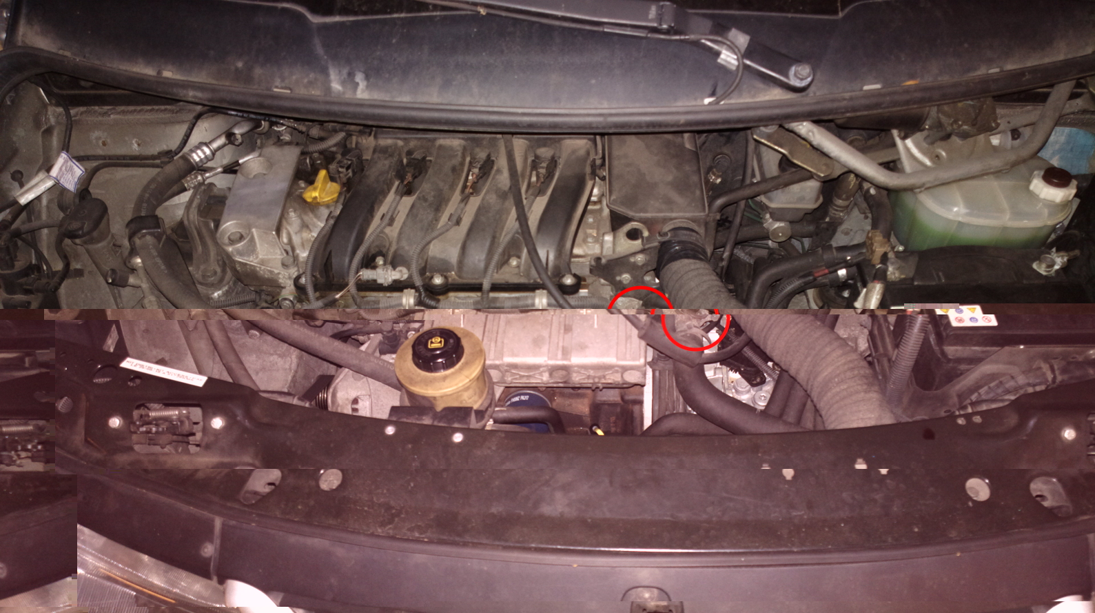

Bon je suis rentré de chez le garagiste sans avoir déboursé un euro. Pas de problème pour le garagiste. Je vais bien voir si ça recommence plus tard.
En ce qui concerne ma boite de vitesse je tiens à préciser que j'ai une boite automatique. Ca change peut-être quelque chose à l'emplacement ?
Pouvez-vous me dire à peu près où ça se trouve sur ces photos ?

Salut papefei,
Sur ta 2eme photo tu as la durite de droite qui va du radiateur a une pipe en alu où il y a un autre tuyau branché dessus ( tuyau plus petit )
Il faut démonter les 3 vis de la pipe en alu et tu vois ton calorstat .
Pense a mettre une bassine ou un assez grand bac, le liquide de refroidissement va sortir mais sa ne va pas tout vidé et ensuite tu remontes tout tu remet du liquide et tu fais ta purge de liquide de refroidissement.

Messages : 3804
Localisation : 78 Yvelines
Re: Surchauffe
Message non lu par yves78 »
Là.
