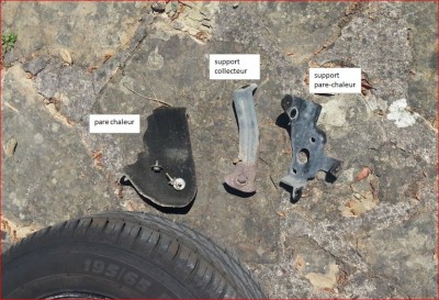

y'a déjà un tas de pattes et de trucs qui gênent... à virer, rien que pour voir le démarreur : ça commence bien !
- un support bas de collecteur d’échappement (2 vis diam 10mm)
- un pare-chaleur de démarreur (2 vis diam 6mm)
- le support du pare chaleur en question (1 vis + 1 écrou diam 10mm)
- puis finalement l’écrou de la cosse (+) (clé de 13) et la petite cosse plate de lancement.
a ce propos, ressortez vos antiques clés de 16, Renault est fâché avec le 17
ouf dans mon cas, j'ai la douille de 16 + une clé a œil de 16 aussi : indispensable, il faut les deux.
un des boulons du support de pare-chaleur ne se dépose qu'a la clé plate : pas de place pour une clé a douille ou a tube. et se sera idem pour le démarreur de toute façon.
désolé je n'ai pas pu prendre de photo de ce passage .. les gants et le tel tactile, ça ne va pas !!
en voici une d’après dépose des pattes: elles ne font plus les fières maintenant.
le tableau de chasse :

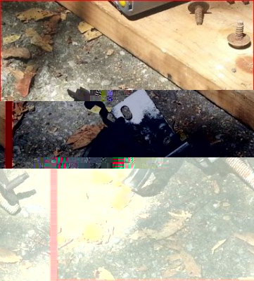

vue depuis la passage de roue coté conducteur :
mais je ne vois qu'un seul des 3 boulons de démarreur. bon déjà, celui-la, il va en prendre !
et j'en chie comme un salaud, car ce boulon est aussi celui qui tient le support de connectiques démarreur + boite.
bref, il faut verser les premiers sangs pour y avoir accès. ça coupe bien ces conneries.
voici ce qui est venu avec elle : le support de connectiques

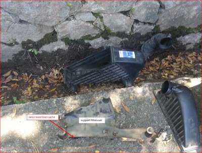

il faut déposer le boitier du filtre à air au complet (3 vis de 6mm + clip de maintenue du tube avant + serflex haut + tube de reniflard) + son support (3 vis de 8mm - dont une est vraiment bien cachée aussi ..c'est un "style" chez Renault :evil: ),
le filtre a air et son support
le support ou il est vue du dessus

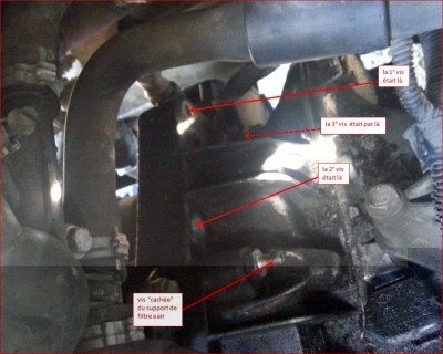

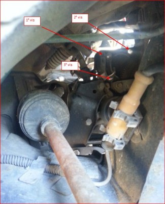

et OOOO miracle, on voit la 2° vis ! et d’ailleurs la première vis aurait été bien plus simple a virer de la aussi ... grrr. je le saurais pour mon prochain démarreur d'espace ...
la troisième ne se trouve qu'a tâtons et ne se dépose qu'a la clé plate ou a œil (16mm toujours ...) par le dessus, avec le vide laissé par le filtre a air c'est tellement plus pratique.
voici des photos d’après le démontage. idem gants + tactile ne font pas bon ménage... désolé pour les étapes sautées de la sorte. je voulais en venir a bout avant tout
vue depuis le capot moteur, d'en haut, SANS le filtre a air : un boulevard ...
si j'avais su, j'aurais directement dépose le filtre air et RIEN d’AUTRE !!!
en plus le démarreur sort a l'aise par le dessus.

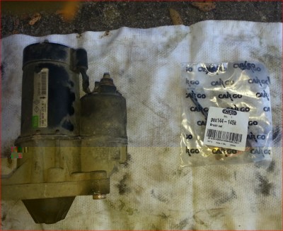

nous voici en fin en face du démarreur ! (il s'est écoulé 2 heures ... avec les bonnes infos, + un pont, il y en a pour moins de 30 minutes, a savoir !)
vous y verrez aussi la bonne référence pour les charbons

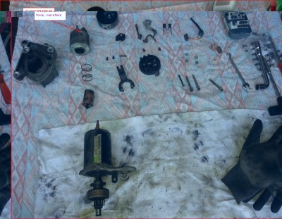

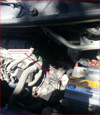

après dépouillage total, HORREUR : on se rend compte que le solénoïde n'est PAS démontable.. c'est vraiment une honte. :cry:
moi qui comptais refaire et étamer les contacts, ben je dois me contenter de nettoyer le tout "extérieurement", graisser les parties mobiles et changer les charbons.
bref, ça ne SERA PAS un démarreur en lequel j'aurais toute confiance... snifff.
voici le puzzle avant nettoyage et remontage
et voici les photos de l'emplacement du démarreur vue du coté passage de roue passager. je précise que l’appareil est rentré dans la cavité, il voit ce que l’œil ne peut pas voir... a moins de se sortir l’œil de l'orbite et d'aller le glisser dans la grotte au cambouis au bout d'un bâton ? :D

pour les images manquante et tuto de dépose du boitier de filtre a air, allez voir ce tuto
https://www.passion-espace-club.com/view ... 47&t=26396
vous y verrez les 3 vis de fixation du démarreur sur une des images.
