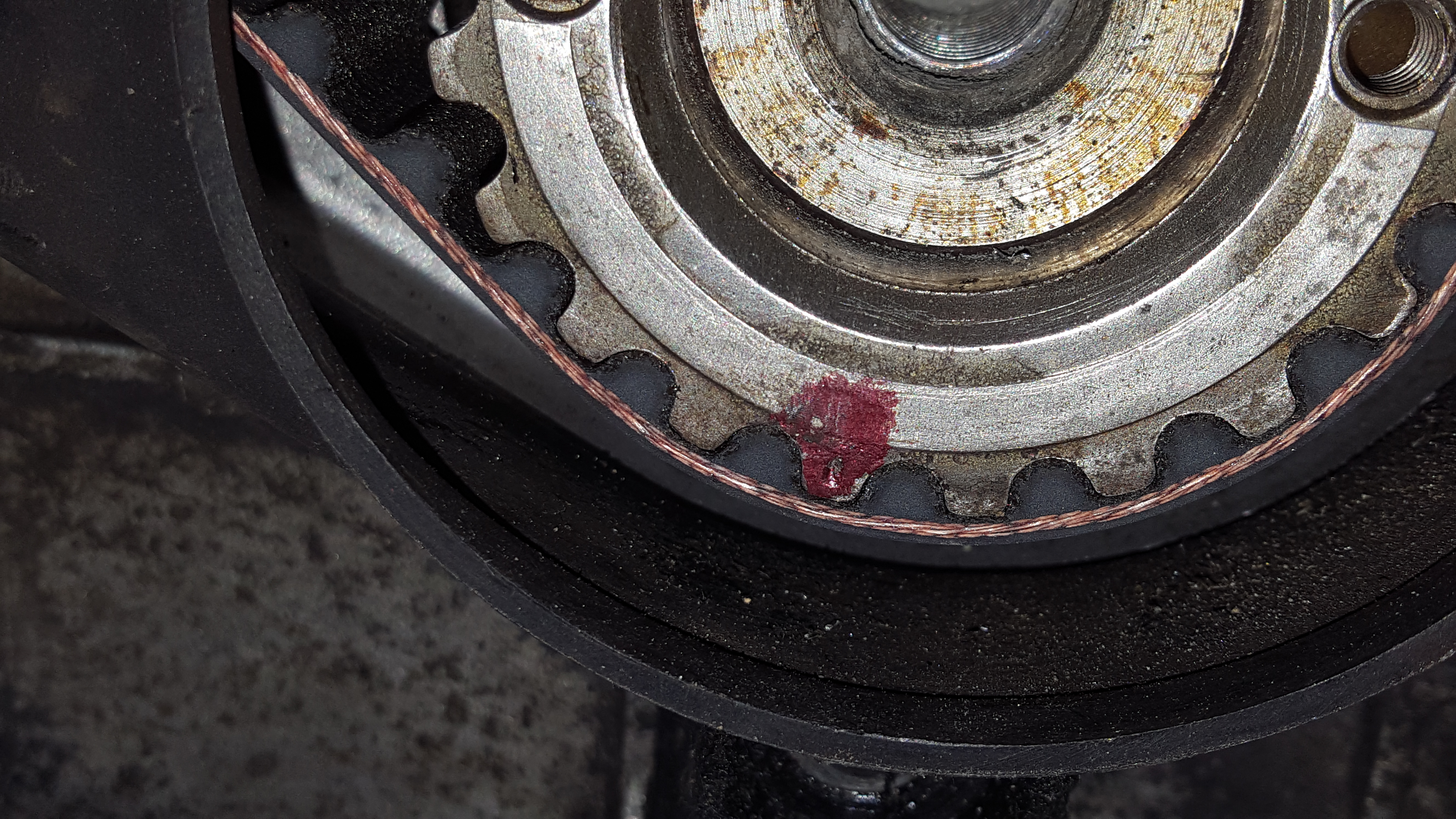

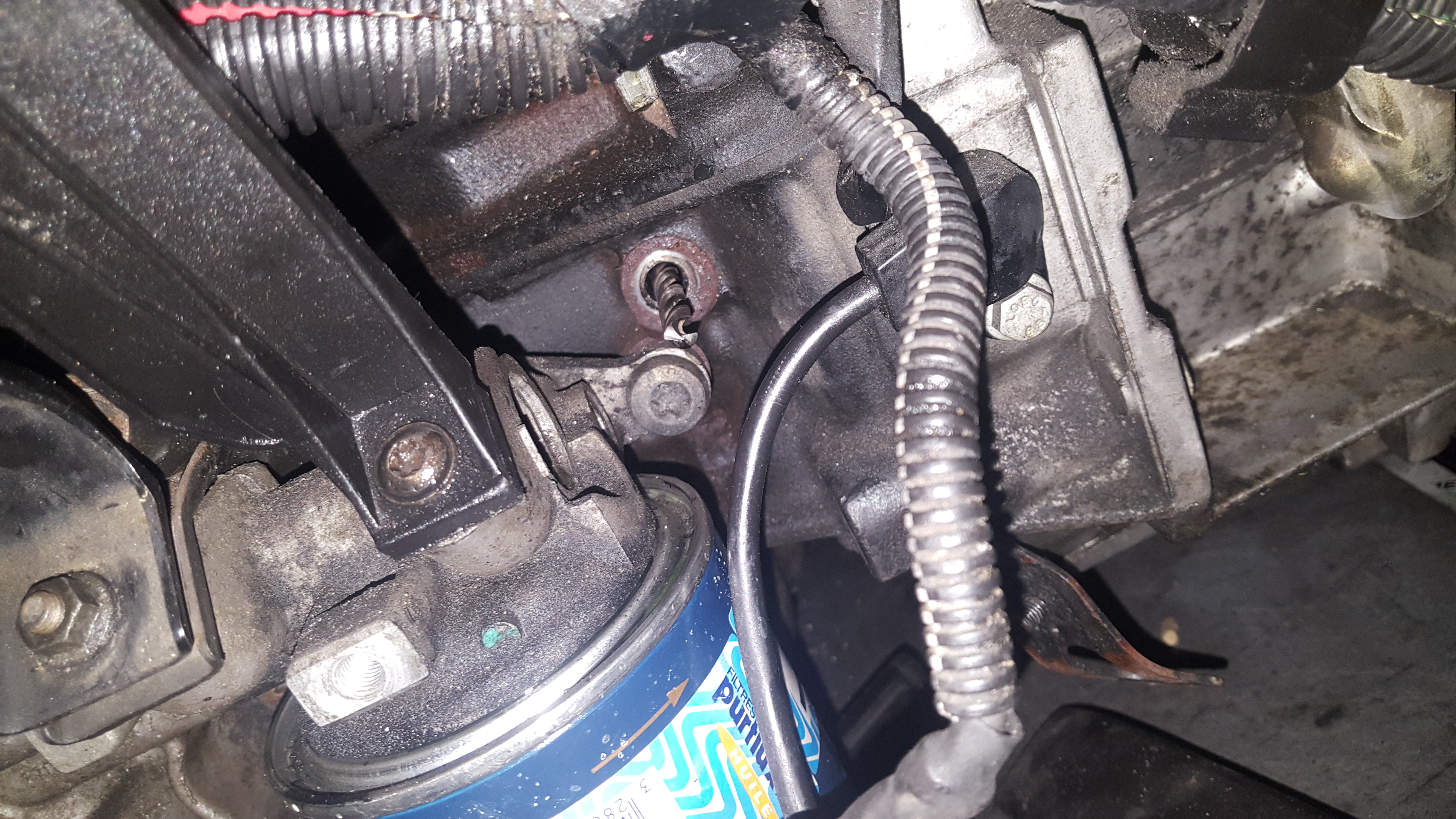

4 points de calage plus le trou de pige du vilebrequin

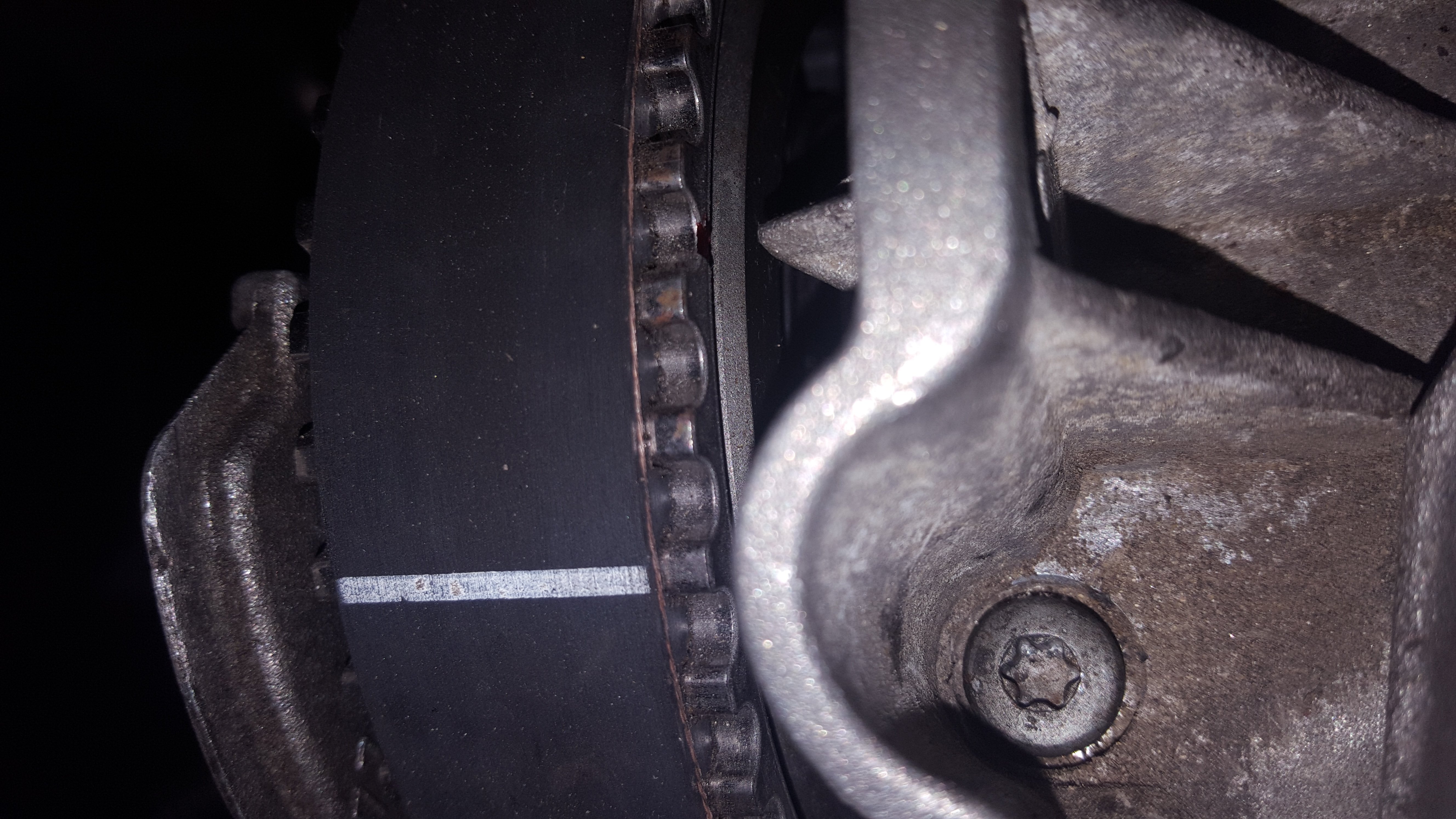

Si les 3 repères qui sont marqués sur la courroie neuve
correspondent le calage est bon

merci dom89 donc si j ai bien compris il y a juste une pige a mettre dans le villo pour le reste je fait juste avec les marquages c est bien ca?
- Messages : 7118
Re: CHANGER DISTRIBUTION ESPACE3 2.2DT
tout a fait

Étendre les lignes de marquages blanches sur la courroie sur son bord. Il est beaucoup plus facile de voir les marquages lorsque la courroie est autour des poulies.

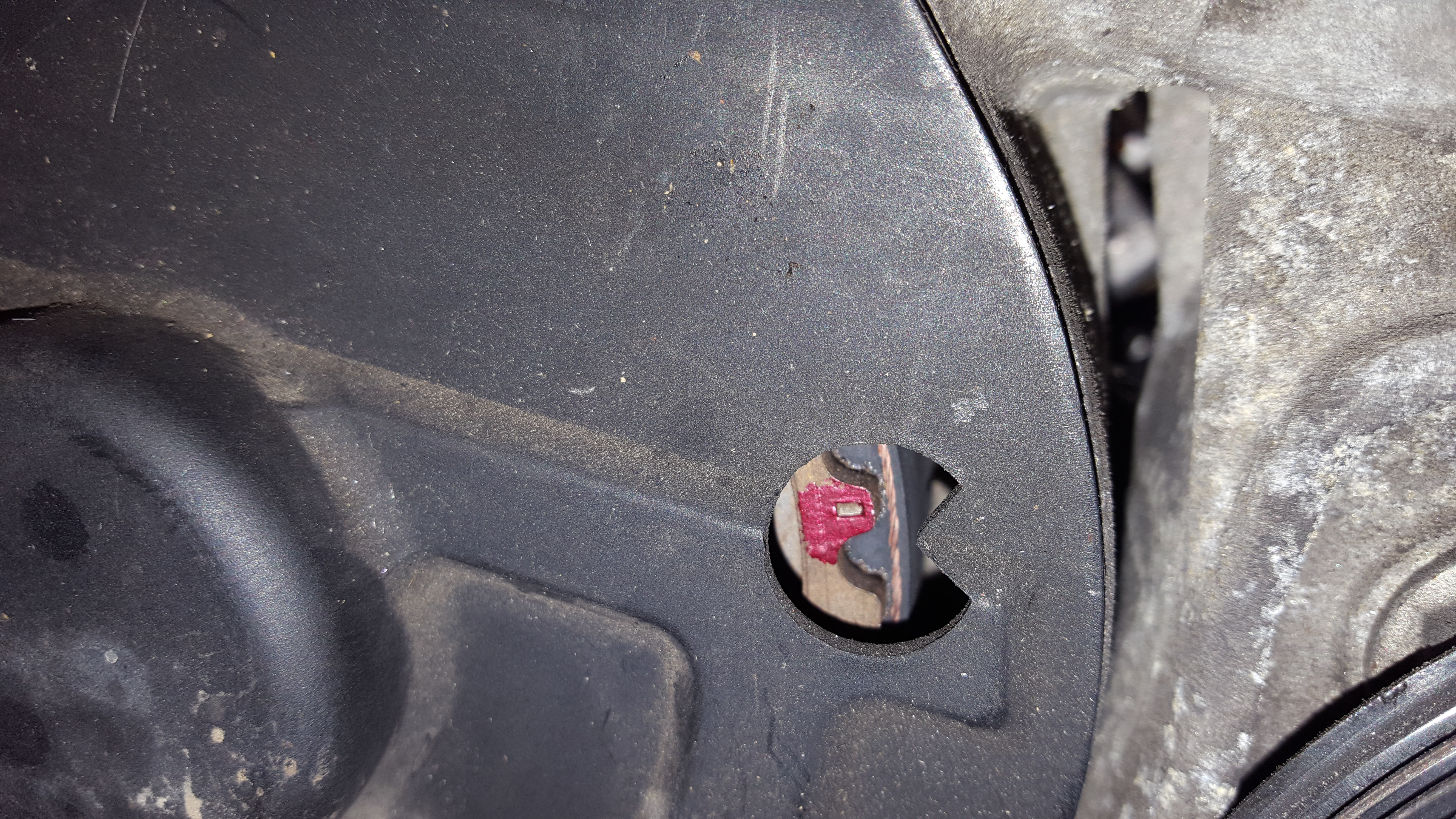

perso je me suis toujours servi des 3 marquages sur la courroie + les 3 marquages sur les poulies AAC / injection / vilbrequin et ça suffit à moins que j'ai fait des erreurs

pour une personne qui ne l'a jamais fait ,ce n'est qu'une sécurité en plus pour être sur de son calagealkashi a écrit :perso je me suis toujours servi des 3 marquages sur la courroie + les 3 marquages sur les poulies AAC / injection / vilbrequin et ça suffit à moins que j'ai fait des erreurs
