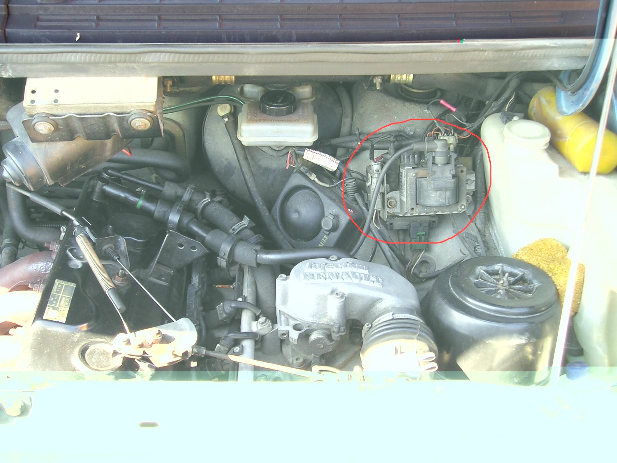

A défaut d'info , j'ai cliqué sur le profil de Matheen et il est écrit " espace I 2.2 injection TXE injection 1989
Si 2.2 injection = moteur J7T donc probablement un export
Si pas export = moteur J7R
Mon EX TXE injection 1989 avait ça ( photo )
alors Matheen vérifies si pareil .
Tu as changé plein de truc , mais tu ne parle pas du capteur PMH ( point mort haut ) qui si HS = pas d'allumage ou mauvais allumage quand ça tourne .
Ce capteur est sous le distributeur d'allumage ( terme exact actuel de allumeur )
Pour info aussi , si lors du démarrage , il n'y a pas 9,5 volt à la bobine = pas d'étincelles . Donc exige une batterie chargée .
Alors maintenant Matheen , tu prends la loupe et tu nous donnes des infos exact sur ton veh .
La plaque ovale se trouve là : au fond à gauche du bocal

Salut Marcus ,
Il me dit quelque chose cet Espace.....
C'est quoi le truc jaune au dessus du bocal lave glace ?
Bien vu le rangement du triangle de signalisation , je vais adopter cet emplacement.

la boite n' a pas tendance à se déformer, avec la haleur des échappement à côté?
