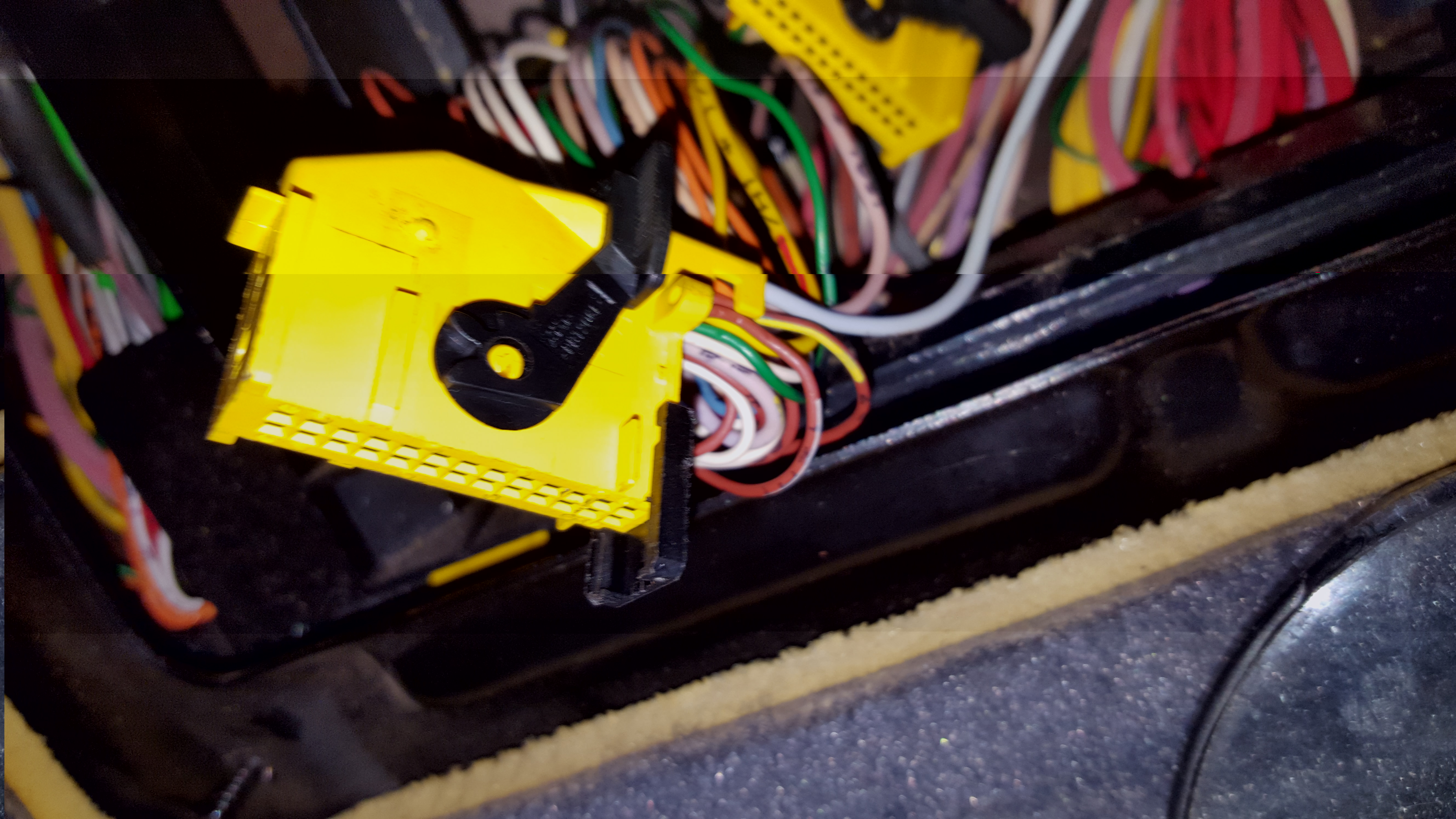

Le serrage des fixations dU boitier est correct ?
Dans la prise du boitier il y a des ergots, il n'y en a pas de cassés ?
La fiche de câblage est en bon état ? le verrouillage aussi ?

OUI Sahro tu pense que le verrouillage a un impact ?? Pas d'ergots cassé la fiche semble en bon état mais le verrouillage a sauter

Si le verrouillage n'est pas bon alors problèmes de connections du genre peu pas démarrer et autres.
Si cassée la fiche se démonte scotch/rislan et un ergot noir de verrouillage qui glisse et tu peut sortir la connectique et les fils ( a récupérer a la casse).

Pour exemple une photo de fiche du BII d'espace 3 on voit en noir l'ergot a retirer.

Demain je remonte la prise comme il le faut avec ergot et verouillage et je refait un diag avec le clip..

A tu remis en état la fiche ? C'est important.

Tu a réparé ta fiche parce-que sinon sa sert a rien :wink:

Je ne peux pas essayer ce soir.. je fais cela demain... La fiche et correct juste le loquet cassé mais il ne sert pas j ai vérifié les connectiques tout est OK..

C'est tellement sensible ces connections d'airbag que bon sa peut créer des soucis.
Par exemple si ta fiche pas correctement verrouillée se déconnecte un peut sa peut couper l'alimentation de la pompe sans le réservoir et a 130 c'est carambolage je te laisse imaginer la suite.
Faut pas rigoler avec ça :evil:
