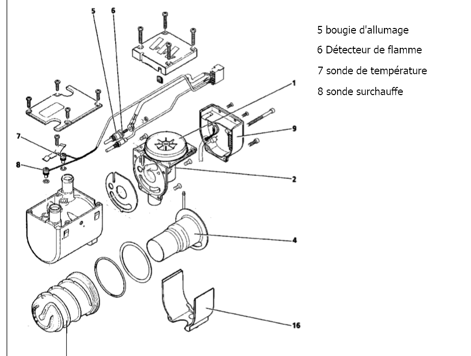

Totor je t'ai lâchement abandonné mais il y a des choses qui m'échappent dans leur schéma.
Mais si je rajoute ça est ce que ça peut aider, c'est à tout hasard ...
Le R925, ne serait elle pas la fameuse résistance ?

Tout sur la chaudière EBERSPACHER HYDRONIC D3WZ :
3625A.pdf
Diagnostic
(100.96 Kio) Téléchargé 335 fois
D3WZ_HEATER_G9T_3426A.pdf
Fonctionnement in english
(90.21 Kio) Téléchargé 224 fois
ST_RA alte Hydronic.pdf
La doc constructeur in deutsch
(3.19 Mio) Téléchargé 158 fois
