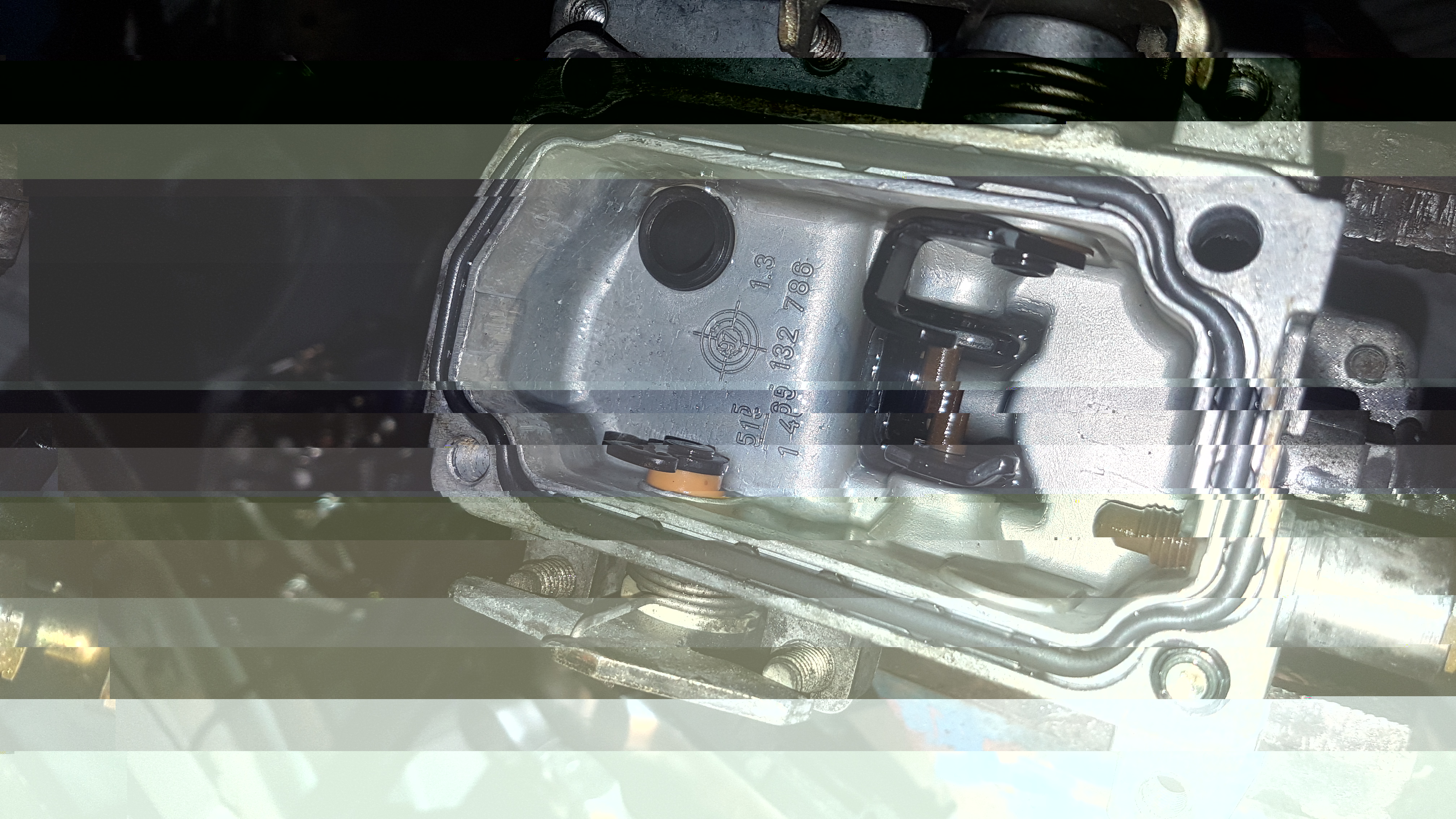

Bonjour Tout le monde
J'ai une fuite de gasoil au niveau de la pompe d'injection et plus précisément au niveau du système d'air reliant la pompe au turbo.
3 questions:
Est-il possible de changer le joint qui a lâché à l'intérieur de la pompe sans que cela coût un bras?
Et comment?
Sinon quelqu'un sur ce forum s'y connait pour changer ce joint à un prix doux?
Sinon encore si pas possible pour les questions avant je cherche une pompe d'occasion toujours à un prix raisonnable
Merci de vos nombreuses réponses :D
F.
Messages : 7108
Re: Fuite pompe injection gasoil
tu as une fuite à l axe d accélérateur?
depose du couvercle en répétant l inclinaison de l axe sur les repères
il y a un ressort interne à faire attention à la déposé et à la repose
tu peux gagner du temps en passant par un dieseliste
l opération est très précise et minutieuse
c est une opération pour le 2.2 td

je ne pense pas que sa fuite soit la mais sur la commande du lda. et je ne sais plus si il faut deposer la pompe pour reparer.
si depose de pompe ca signifie à minima courroie de distribution à remplacer et calage de pompe, si tu peux eviter ca sera bien plus economique. j'en ai fait 2 des pompes ce mois ci, c'est vraiment merdique sur espace 3
