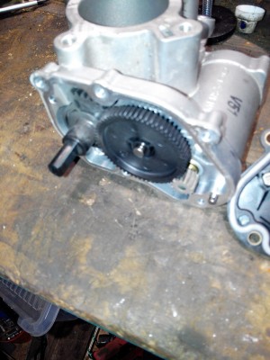

- Messages : 2351
Re: Antipollution a controler
ouvre le couvercle noir au dessus 6 vis torx et mets une photo
la différence entre les deux est juste la partie capteur

- Messages : 2351
non, ce sont les mêmes prises, et avec 5 broches dans chaque cas, pourquoi donc renault aurait simplifié la chose?
- Messages : 2351
et non pas fait de photo de l'intérieur
- Messages : 2351
j'ai gardé la vanne (le corps est celui de la laguna, je ne l'ai pas changé) et la partie électrique est l'ancienne de l'espace:
- Messages : 2351
le téton avec le méplat vient d'insérer dans la partie femelle du couvercle, dans le cas de l'électronique il n'y a pas le téton ni la partie femelle, il y a comme une pastille sur l'axe du corps et comme un microprocesseur en guise de récepteur

Bonjour á tous
gege08 en fait tu as remarqué que ce n étais pas la bonne vanne a cause de la connexion c est bien ca?
fait cheir vanne recu hier mais avis de passage du facteur donc pas pu la voir

quand j'ai changé la vanne, je n'arrivais pas à effacer le défaut "circuit ouvert ou en cc" et le défaut antipollution est apparu au bout de même pas 2km.
donc le lendemain j'ai regardé si je n'avais pas un soucis sur le faisceau, ne trouvant rien j'ai ouvert le couvercle et c'est comme ça que j'ai vu que ce n'était pas la bonne.
dès que j'ai remonté la vielle, j'ai pu effacer le défaut, même si celui ci revenait de temps en temps, c'est le défaut que j'avais sur la partie capteur de la vanne.
si tu veux ouvrir la tienne, ça prend 2min maxi, il faut enlever le support filtre à pollen pour bien libérer l'accès au vis, un embout torx et il y a 6 vis.
un conseil, contrôle avant le changement, ça t'évitera de redémonter, et il vaut mieux que ta vanne n'ait pas été monté pour un échange ou un remboursement

yess exactgege08 a écrit :quand j'ai changé la vanne, je n'arrivais pas à effacer le défaut "circuit ouvert ou en cc" et le défaut antipollution est apparu au bout de même pas 2km.
merci je vais faire ca

Dégoûté ce n’est pas la bonne !!
Connecteur différent
Tu l’a trouvé sur quelle fournisseur sur ebay ?

Du coup j’ai pris la bonne référence qui est comme la tienne en fait ( niveau compatibilité) moi c’est en fait
8200693739 et même famille que ta réf
Commander sur ebay et moins cher encore
