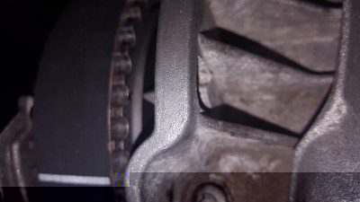

bonjours à tous ,voila je vous mets les photo de mon calage
dites moi se que vous en pensez
merci d avance
david59119
Messages : 59
Enregistré le : 12 juil. 2018, 22:11
Re: calage distribution sur espace 3 2 2 TD
Message non lu par david59119 »
re désolé je n ai pas mis les photo dans le bon sens mais j ai l impression d avoir un décalage au niveau bas moteur d un dent .IL n est bien en face comme sur le schemas que j ai pu trouver c est a dire en face du carter plastique quand pensez vous.

voila une autre du bas moteur désolé j arrive pas a les faire pivoté pour la mettre dans le bon sens
Messages : 7118
et encore cela
repéré derrière la poulie aac

Il est beaucoup plus facile d'utiliser un tournevis pointu pour trouver le trou dans le vilebrequin. Les forets peuvent quand même se briser, mais veuillez bloquer le vilebrequin par d'autres moyens.
