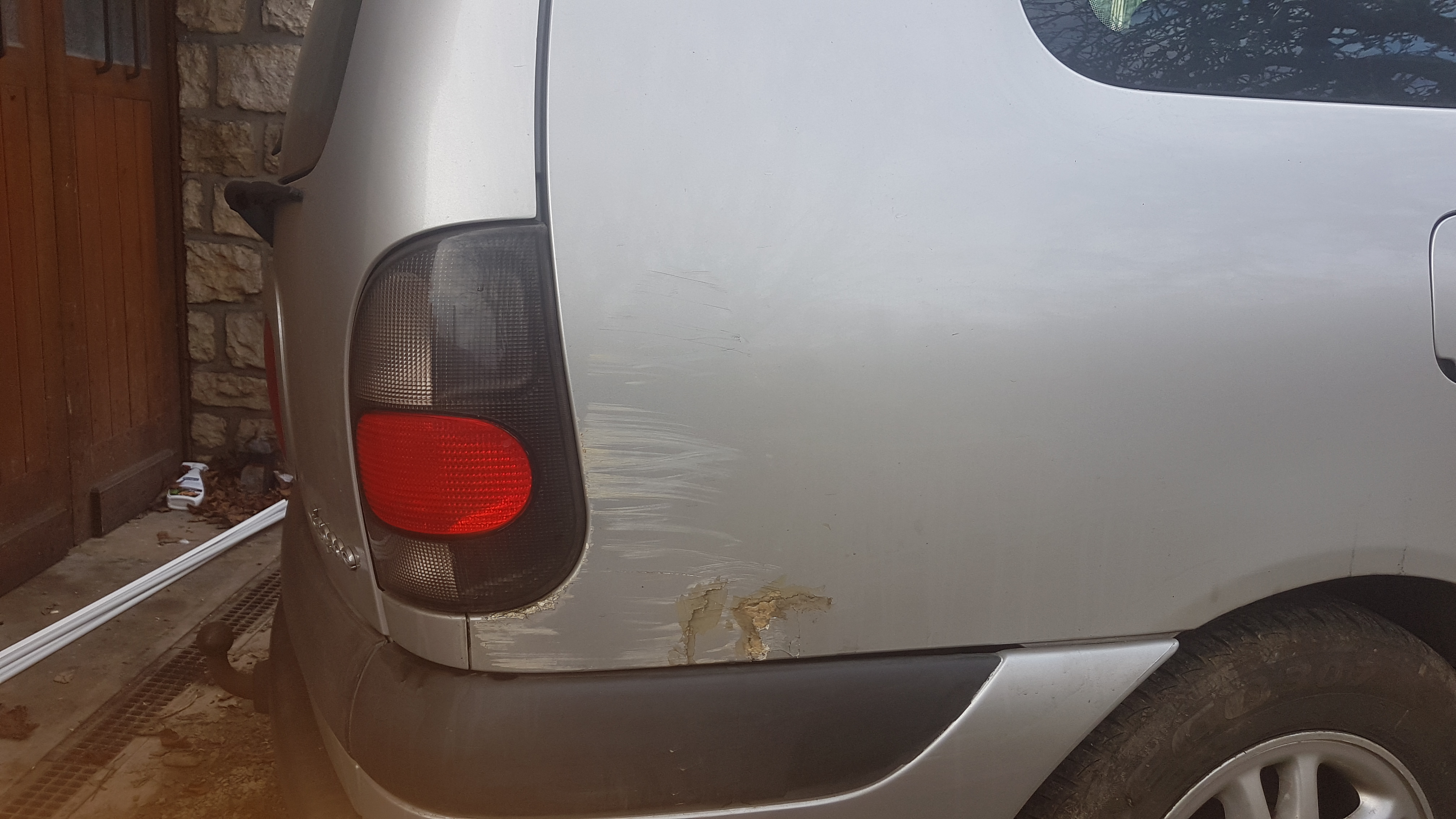

De quel détérioration cabine intérieur s'agit-il ?
Messages : 7118
Re: mon III RTE 2.2TD (dom89)
c est l aile arrière qui a accroché le portail,mais ça va être réparé pour la fin du mois
Messages : 4436
dom89 a écrit : 11 janv. 2020, 11:27 c est l aile arrière qui a accroché le portail,mais ça va être réparé pour la fin du mois
Ok, ça me fait toujours rire ce type de remarque au CT, des fois qu'un acheteur potentiel ne le voit pas :roll:

Messages : 7118
remise en etat de ce gros probleme :mrgreen:
