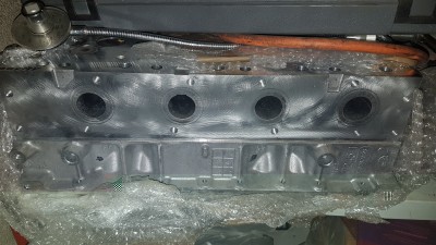

- Messages : 718
Re: déculassage 2.2dT moteur en place
Photo d'une culasse 2,2 dt.

- Messages : 405
- Inscription : 12 déc. 2014, 12:43
Merci, tu aurais des photos des côtés gauche et droit ?5bar21 a écrit :Salut,
- Messages : 718
alkashi - Malheureusement, non ... je suis désolé.
