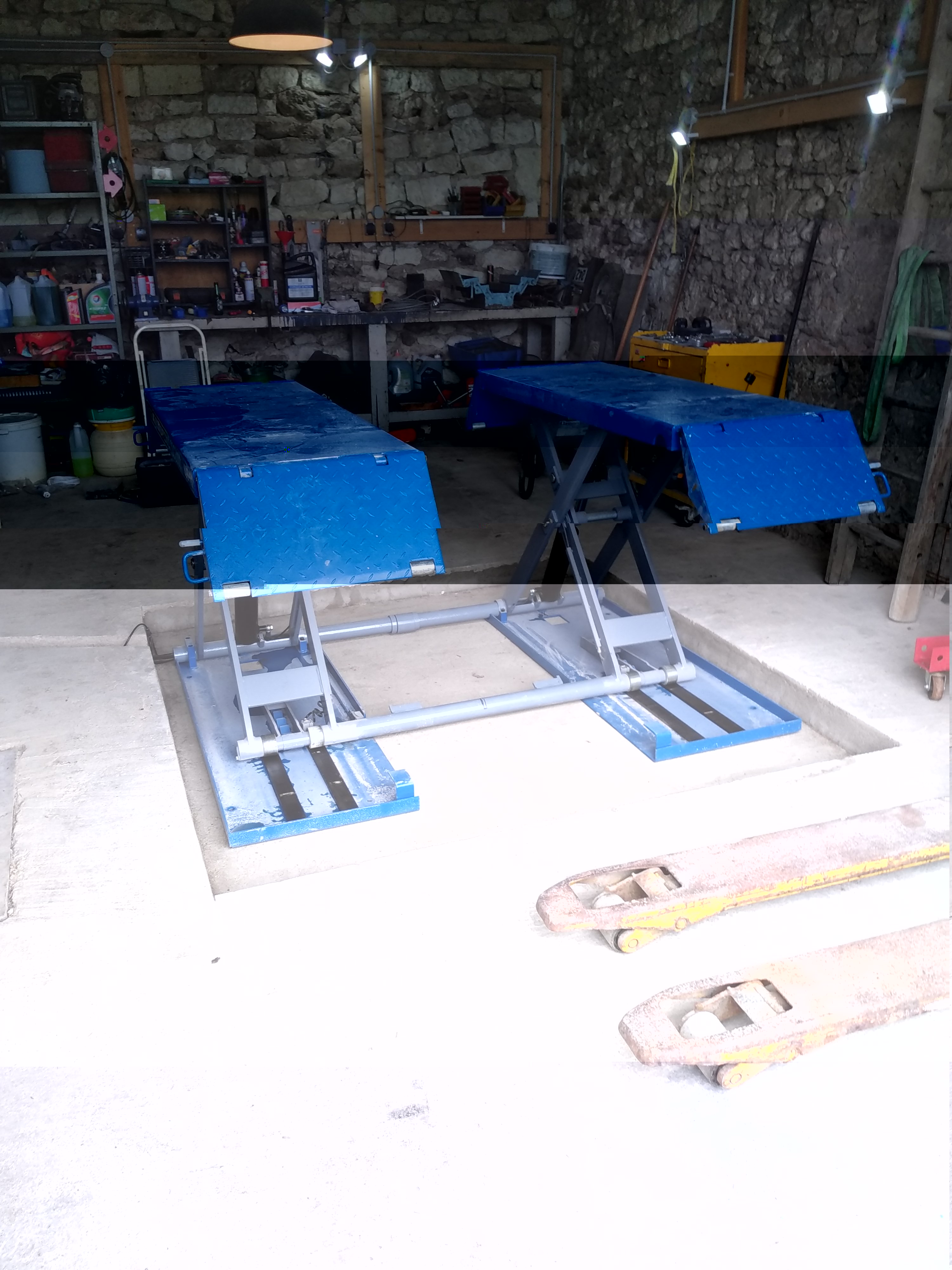

Salut à tous,
J'en ai peut-être parlé dans certain post mais depuis quelques semaines, j'étais occupé à installer ça dans mon garage
Ce nouvel outil va certainement me changer la vie vu le temps que je passe à l'atelier. J'en avait surtout marre de passer ma vie à ramper sous des véhicules sur chandelles (avec le risque potentiel que cela représente).
Enfin bref, si vous voulez des info sur ce type de matériel ou tout simplement discuter du sujet, c'est avec plaisir que j'échangerai avec vous. :) :) :)

À l'origine, il y avait une fosse dans ce garage lorsque j'ai acheté la maison. Mais elle était en plein milieu et comme il y a une petite marche à l'entrée du garage, je ne pouvais plus descendre dans la fosse une fois le véhicule garé... :shock: :shock: :shock:
La première chose que j'ai fait, c'est de reboucher cette fosse et couler un couvercle en béton dessus...pour le casser aujourd'hui et y encastrer le pont !!! Je peux vous dire que j'ai maudit celui qui avait fait un couvercle aussi costaud :evil: :evil: :evil: Le bon côté des choses, c'est que le pont repose sur l'avant dernière rangée de parpaing de l'ancienne fosse (+ 2 bonnes fondations de chaque côté :twisted: ).
Pour la hauteur, j'ai justement choisie un pont ciseaux car j'ai une mezzanine au-dessus et puis aussi parce que ça correspond à la majorité de mes besoins (vidange, freins, etc...). Et comme il est encastré, je peux circuler librement une fois en bas (une tôle va venir comblé le milieu). J'ai pris exemple sur celui que j'ai au boulot. Alors que 2 colonnes, ça prend de la place !!!

Ouaaaaah, super ça.
Bon, moi si je met ça, je leve de 10cm et le toit de l'espace touche la poutre de la mezzanine!!!!
J'envisage de plus en plus une fosse au milieu de la dalle béton que je veux couler derrière mon garage et qui sera à terme recouverte d'un préhau.
