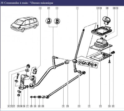

Les membres ont-ils une photo de cette pièce pour montrer ses détails?
C'est le point 3 comme indiqué sur le dessin.

- Messages : 13606
Re: Passer à la cinquième vitesse
C'est une rotule en métal, ce n'est pas elle qui s'use.
Dessus s'emboite une piece en caoutchouc qui se détériore avec le temps.
Les pièces a changer : 4 et 15
Je ne suis pas à la maison je ne peux pas te donner des références, je ferai çà MP ce soir ou demain.
Bonjour,C53SYJ a écrit :Bonjour,
Je vous remercie
Alan
ce sont les deux caoutchouc 4 et 15
Pour les J112 de T012698 à T018816
4 : 60 25 003 328
15 : 60 25 003 329
Yves

Merci pour votre aide jusqu'ici.
J'ai les références suivantes, mais je ne trouve aucun stock disponible. Je crois que j'ai besoin
6025003328 ou 7700726452 PIN GR / Change 25
et
6025003329 ou 6025007109 Support G / Shift
Ils font partie des leviers de sélection de vitesse utilisant des éléments en caoutchouc collés.
Existe-t-il des pièces d’occasion ou de rechange?
Alan
Chez Renault, la jonction levier de vitesse/tringle, s'appelle "cache rotule" et coute +\_ 6€ !
J'en ai pris 2 l'an dernier !
mais ce qui est bizarre, on dirait bien qu'il a une coque sur sa rotule.
Quand le "cache rotule" est usé, il n'a pas la forme d'une coque.
Le cache rotule dont je parle est le repere 7 sur la photoBasile a écrit :mais ce qui est bizarre, on dirait bien qu'il a une coque sur sa rotule.
Les buissons du point 7 sont ceux utilisés pour sélectionner les vitesse 1 à 4 et inversés et, comme mentionné ci-dessus, sont facilement disponibles, car je les ai également remplacés il y a quelques années.
Je n'ai pas encore démonté la beile de 5ème vitesse, car l'Espace est toujours utilisable, mais le choix des 5th vitesse est très difficile.
Je me demande si je pourrais refondre la balle dans la douille en utilisant 2 pack de caoutchouc uréthane?
Cordialement,
Alan
Cordialement,
Alan

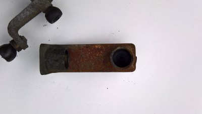

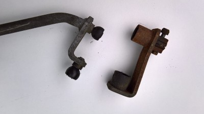

- Messages : 13606
Après des recherches archéologiques laborieuses dans mon garage où je savais avoir un levier de I j'ai retrouvé cet ensemble levier de vitesse et commande de boite de I
Bon mea culpa, notre ami Alan avait raison !
Ce sont bien des boules de caoutchouc qui rentrent dans les pièces 4 et15 (cylindres creux).
La pièce 3 est d'un seul morceau et les boules ne semblent pas démontables
on peut voir qu'il y a une fixation sur la pièce 15 qui permet un réglage , de quoi ?
Attention mon dialo ne donne pas exactement les mêmes numéros que le doc d'Alan
Il semble y avoir 2 types de boules caoutchouc,
pièce 27 non référencée
pièce 3 60 25 000 560
Alan contacte moi pas MP je peux te faire parvenir le morceau 3 ou plus si tu as besoin
- C53SYJ
- Messages : 169
- Enregistré le : 24 nov. 2013, 10:05
- Année : 1986
Bonjour Pilou29,
Vos photos montrent exactement pourquoi ma sélection de matériel a échoué.
En raison des fuites d'huile sur les billes de caoutchouc, celles-ci se sont désagrégées et se sont lentement dilatées et descendues dans le puits pour sortir des cuvettes de retenue. Je viens de vous envoyer un MP. Je vous remercie.
Alan
Alan

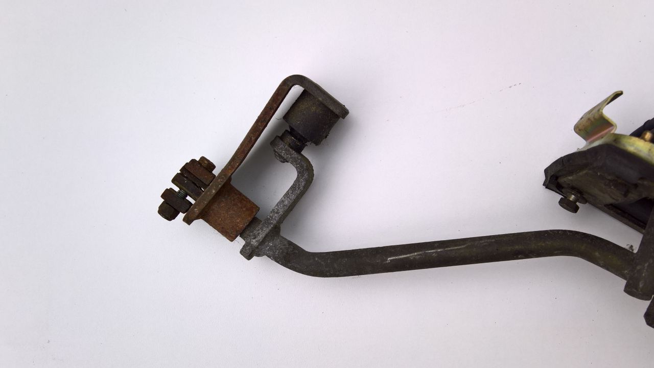

- C53SYJ
- Messages : 169
- Année : 1986
La journée a été passionnante aujourd’hui, lorsque le facteur a livré un colis en provenance de France. À l'intérieur du colis se trouvaient les pièces que Pilou29 m'avait aimablement envoyées pour réparer la tringlerie de cinquième vitesse. Je tiens à remercier officiellement Pilou29 pour son aide, en trouvant ces parties et en les envoyant en Angleterre.
Alan and Alison
Alan and Alison
Une affaire (presque) resolue !!
- C53SYJ
- Messages : 169
- Année : 1986
Ce week-end, j'ai remplacé par celle que Pilou29 m'a gentiment envoyée et les pièces de rechange fonctionnent à merveille. La sélection de la 5ème vitesse est comme il y a près de 500 000 km, lisse et précise.
J'ai joint quelques photos de l'ancien lien montrant que les éléments en caoutchouc d'origine en forme de boule s'étaient détachés du buisson serré intérieurement et se désintégraient lentement et descendaient dans le puits.
Les éléments en caoutchouc de remplacement sont des billes tronquées! Je suis surpris que d'autres véhicules n'aient pas eu ce problème, si votre changement de vitesse n'est pas soyeux, je vous suggère de regarder ce lien.
Alan et Alison
Alan et Alison
