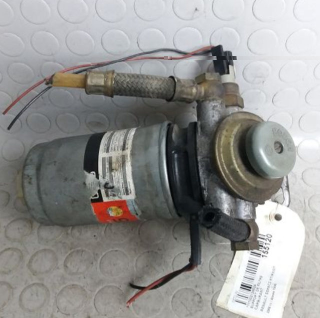

J'ai retrouvé dans mes affaires un filtre + pompe d'amorçage d'espace 2 td. Par contre il ne ressemble pas du tout à celui que j'ai sur la voiture.
Celui sur la voiture a une espèce de modine en dessous du filtre sur lequel viennent se brancher des durite de LR.
Alors que celui que j'ai dans mes pièces a les durite qui se branchent au dessus.
Cela pose s'il un souci?
Car si je dois changer le filtre, autant tenter sur la nouvelle pompe non? (Je l'avais achetée au cas ou et elle fonctionnait)

Re: Réamorçage circuit de gasoil
Message par camion rouge »
Tu parles du rechauffeur de GO ?
D'habitude, c'est comme une entretoise qui vient entre le filtre et la pompette...
Le filtre est le meme !
QuentindeToulouse
Messages : 40
Enregistré le : 13 sept. 2017, 17:26
Localisation : Toulouse
Message par QuentindeToulouse »
Non là justement c'est sous le filtre et la pompe c'est pas entre les deux
Tu aurais une photo ?
Le rechauffeur est electrique normalement ...
QuentindeToulouse
Je viens de trouver cette photo et je suis sur que c'est celle la.
Mais du coup ça n'a pas l'air d'être le montage d'origine...
https://www.surplus-auto.com/renault-tr ... go-43090-p
Pas d'origine !
QuentindeToulouse
Messages : 40
Je viens d'éditer mon message en mettant cela effectivement. (Tu as déjà vu ce montage?)
Shit.
Du coup l'autre pompe qui est d'origine a 2 entrées et 2 sorties. De mon côté je n'ai que 2 tuyaux.
Comment remettre en origine ?
Les 2 tuyaux manquants vont/viennent d'où ?
Ça, c'est le modele d'origine :
QuentindeToulouse
Messages : 40
Ok merci
Sur ta photo, la sonde en haut a gauche sert à quoi exactement ?
Car c'est celle que je ne retrouve pas.
Est elle essentielle?

totojest
Messages : 179
Enregistré le : 17 mai 2019, 11:44
Finition : Grand Ecran
Message par totojest »
Sur mon filtre, j'ai deux paires de fils qui arrivent, je pense qu'ils ont la fonction suivante:
- réchauffage de gazole
- détection d'eau dans le gazole
Par contre je suis incapable de dire lequel a telle fonction...
Edit: On voit les deux paires de fils sur la photo de Camion rouge. J'en déduirais que les fils du dessus correspondent au réchauffage du gazole, et que ceux du dessous correspondent à la détection d'eau.
Renault Espace Grand Ecran 1995 2.1 dT - 319 999 km - volé puis retrouvé :D -
C'est juste l'inverse !
Le rechauffeur est la "rondelle" noire au dessus du filtre !
