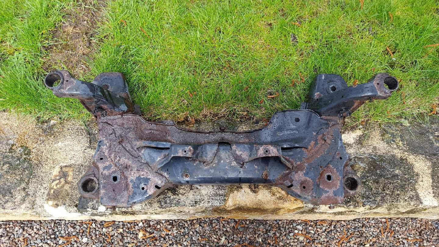

un exemple
avant apres
Re: Rénovation à neuf de jantes Estoril 16 pouces en cours
dom89 a écrit :un exemple
avant apres
Dom,
Si je te depose un berceau lors d'un de mes voyages Nord /sud, il y aurait moyen de le faire traiter comme ça ? A quel prix ?
Messages : 7113
avant apres
Dom,
Si je te dépose un berceau lors d'un de mes voyages Nord /sud, il y aurait moyen de le faire traiter comme ça ? A quel prix ?
oui c'est possible ,il faut juste déposer les 4 silentblocs ,un coup de meule pour lisser l'attaque de la rouille,( pour l aspect final)
il faut compter entre 100 et 150 euro pour le sablage et l époxy,
mais je ferai une estimation avant :roll: , plus quatre silentblocs neufs à reposer à la presse après l intervention
Ok ! Merci Dom !
