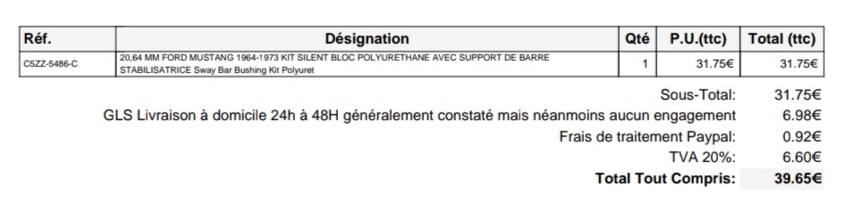

Voici la référence et le fabriquant du kit :

Et voilà :

- Messages : 20276
Re: Silent blocs barre stabilisatrice
Merci pour ce retour
En conclusion tu n'as pas monté les mêmes silent blocs que notre ami subsub.
On pourrait en conclure que le diamètre de la barre stabilisatrice n'est pas le même entre Espace I Essence et Espace I Diesel, est-ce vraiment le cas
.... c'est assez valorisant de monter des pièces (made in USA) destinées à des FORD Mustang sur nos Turbo D ![Wink :wink:](./images/smilies/icon_wink.gif)

.... cette facture de 39,65 € TTC concerne bien un lot de 2 silent blocs

La facture correspond bien à la paire de deux silents blocs et leurs brides.

.... malgré tout changement fait avec ces références en prévision du prochain CT
https://www.silverperformance.fr/2064-f ... 42785.html
.... pour faciliter le montage sur la barre, mettre au préalable les silent bloc dans l'eau chaude, ça aide
.... en une heure de boulot du fait de quelques soucis de positionnement des écrous cage au remontage, mais au démontage pas de problème pour dévisser les vis avec le traitement anti rouille à vie de ce bon vieux J8S
, et puis c'est valorisant de monter de la pièce pour Ford Mustang sur un I phase 2 Turbo D de 1988 ![Wink :wink:](./images/smilies/icon_wink.gif)
Twingo II Dynamique 75 LEV Eco2 de Juillet 2009, 130000 kms... et tout va bien![Wink :wink:](./images/smilies/icon_wink.gif)

D'après la RTA, la barre anti-roulis fait 21mm quelle que soit la motorisation. Le diamètre de silentblocs de 20,64 est donc approprié.
Pour le montage, un graissage de la barre, du bout à la position du silentbloc, avec de l'huile de vaseline aide beaucoup. A défaut, de l'eau très savonneuse fait l'affaire. L'avantage de ces 2 méthode est qu'il n'y a pas besoin de nettoyer après montage.

.... je ne comprends pas, pourquoi faire

ben, pour les faire coulisser, vu qu'ils ne sont pas fendus. ça aide encore plus que de les chauffer.

.... donc je ne vois pas du tout l'intérêt de ta méthode (elle est même impossible) de montage sur la barre stabilisatrice d'un I phase 2 Turbo D

Sur la photo, on ne voit pas qu'ils sont fendus. Si elle n'est effectivement pas utile dans le cas d'un silentbloc fendu, c'est la méthode qu'on utilise pour monter ceux d'une R8, une R4 ou une R5, par exemple, qui ne le sont pas.
On graisse ou on savonne la barre et on fait coulisser le silentbloc du bout jusqu'à son emplacement. Je ne vois pas ce qui serait impossible là dedans? ça fonctionne pour n'importe quel silentbloc de ce genre.
En tout cas, on peut passer un coup de graisse dans le trou du silentbloc pour éviter les grincements lors du roulage.

.... regarde la barre stabilisatrice d'un Espace I phase 2 pour y monter un silentbloc non fendu, et bon courage
