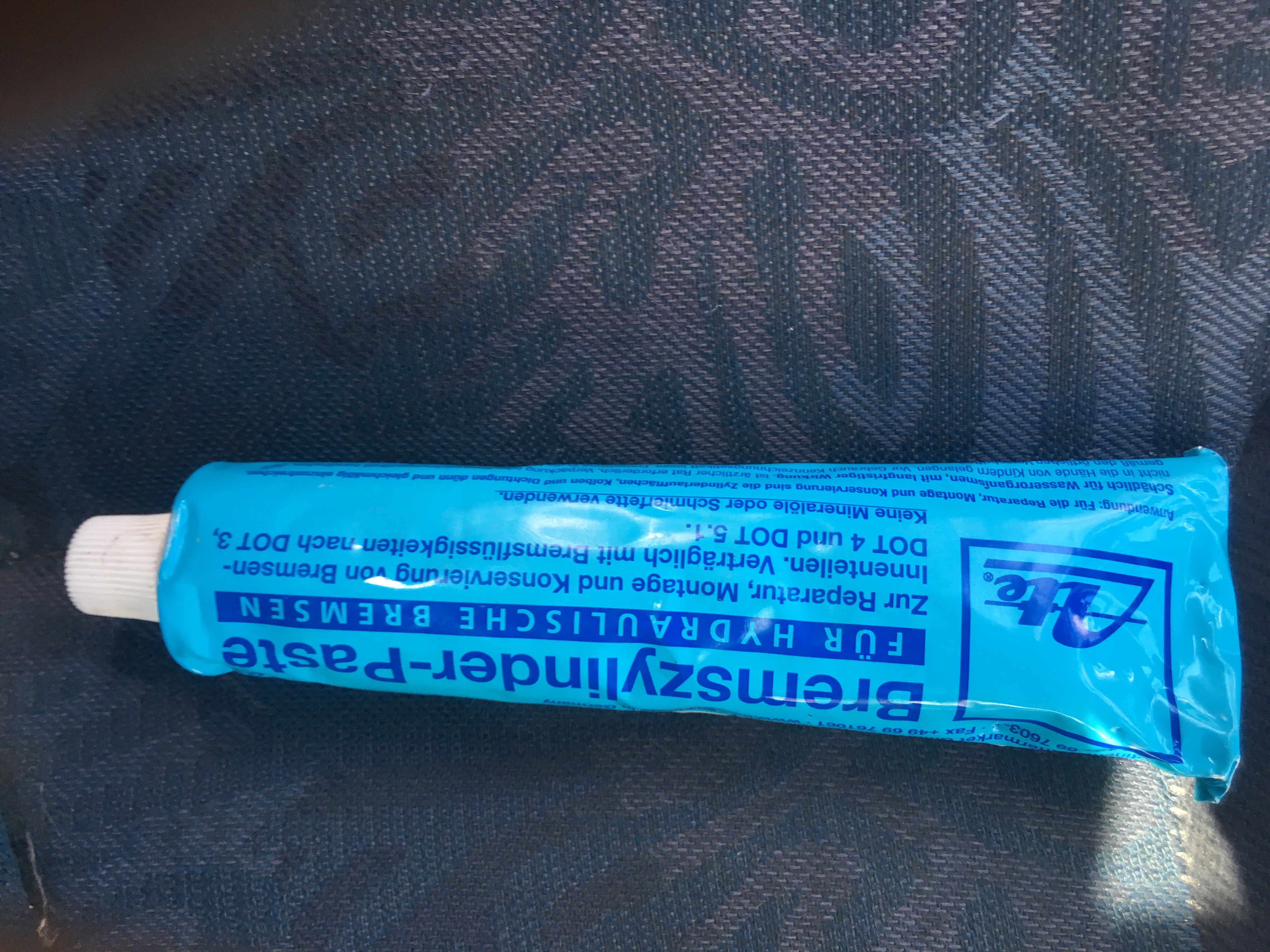

Re: Conservation (stockage) émetteur d'embrayage Espace 3 DCI moteur G9T
Tu peux utiliser ça, c'est exprès pour les circuits de freinage et c'est soluble dans le Dot 4 et 5 !
Dot 3, Dot 4 et Dot 5.1 (pas Dot 5)camion rouge a écrit : 25 juil. 2019, 11:00 image.jpg
Merci pour la precision !SAHRO a écrit : 25 juil. 2019, 13:01Dot 3, Dot 4 et Dot 5.1 (pas Dot 5)camion rouge a écrit : 25 juil. 2019, 11:00 image.jpg
Tu peux utiliser ça, c'est exprès pour les circuits de freinage et c'est soluble dans le Dot 4 et 5 !![]()
Salut, sur l'abay par exemple:didier91 a écrit : 25 juil. 2019, 15:37 Merci les amis.
Y a plus qu'à trouver où ça s'achète.
Didier.
https://www.ebay.fr/itm/Graisse-ATE-180 ... Sw2cRcfNf0
