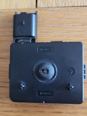

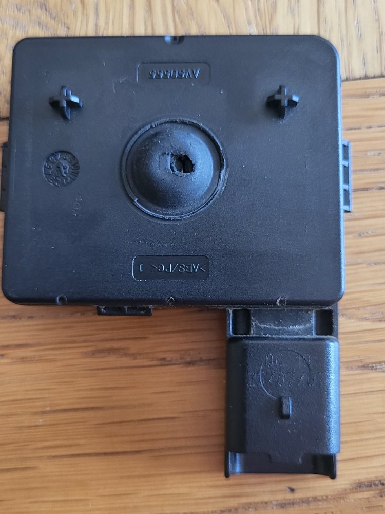

Voici le module comportant les fameuses lentilles :

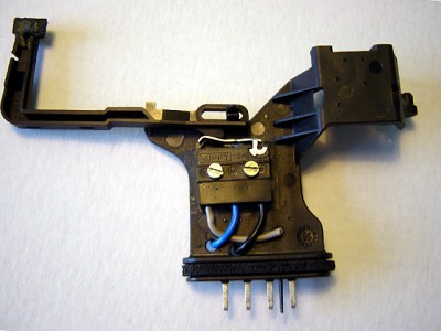

Le module de détection optique avec son contacteur (au dos)
Ce boîtier comporte au dos un contacteur étanche. Si la détection optique ne se fait pas, c'est le fait de tirer sur la poignée qui va entraîner le déverouillage de toutes les serrures (si vous avez la carte main-libres sur vous).
Donc, en tirant sur la poignée, cela actionne ce contacteur.

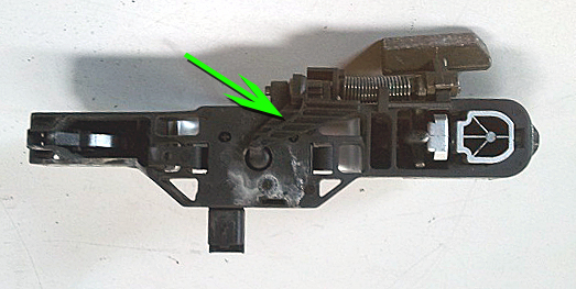

A présent, voici le mécanisme de la poignée :
La flèche verte montre le levier en question
Le problème vient du levier en matière plastique (Polyamide chargé de fibre de verre, donc, très solide), très long et surtout déporté. A la longue, ce levier prend du jeu, se rapproche du contacteur et presse dessus en permanence, créant un conflit qui entraînera le blocage de la serrure (ce n'est pas un blocage mécanique mais un conflit dans l'unité habitacle).

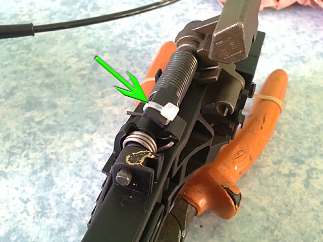

Pour remédier à ce "défaut", c'est très simple, il suffit d'éloigner la commande du levier en plaçant un simple lien en nylon (voir photo). L'épaisseur du lien suffira a éloigner l'extrémité du levier du contacteur qui alors, restera en position de repos.
La solution en ajoutant un simple lien en nylon
Sans rien dépenser, vous retrouverez le parfait fonctionnement de vos serrures. Inutile de remplacer une pièce ou un capteur. Les capteurs sont étanches (eau et poussière), le problème vient du levier qui prend du jeu à l'arrière.

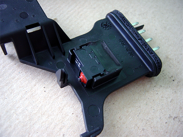

Voici le contacteur (étanche) d'origine, petit mais très fragile et pas prévu pour durer longtemps
J'ai résolu le problème en le remplaçant par un modèle (étanche lui aussi) mais à levier (les contraintes sont maintenant appliquées sur le levier en métal et non plus sur le bouton mobile du contacteur).
Contacteur (étanche) remplacé par un modèle à levier qui causera moins de problème que celui d'origine

Cet aprem j'ai réparé le main libre de la porte conducteur, j'ai simplement ajouté un carré plat obtenu à partir d'un lien de serrage nylon, d'un millimètre d'épaisseur découpé en carré, pour le glisser derrière la patte qui fait appui au dos de la poignée de porte sur un contacteur en caoutchouc, je n'ai pas bien compris sur ce tuto où placer le lien nylon fin donc j'ai fait à ma façon et ça fonctionne à la perfection mon capteur optique fonctionne et le mouvement de la poignée de porte ouvre également (j'ai bien testé de la tirer vers moi sans mettre la main devant le capteur); avantage : juste la garniture à démonter sans rien déconnecter et la feuillure à écarter partiellement, en 10 minute l'affaire est pliée !
J'ai récupéré un peu de colle (morve) de la feuillure que j'ai appliqué sur un lien de serrage large que j'ai découpé en forme carrée
Je n'ai pas de photo du carré mais en gros j'ai un truc d'un centimètre carré avec de la colle de feuillure d'étanchéité des 2 côtés
voici le derrière de la poignée de porte dans la porte donc
Flèche verte c'est ce qui appuye sur le contacteur en permanence à cause de l'usure, en rose c'est là où j'ai glissé mon carré collant derrière la patte, les pointillées blancs indiquent l'écart obtenu grâce à l'épaisseur de mon carré collant, il n'y a plus de pression permanente et tout refonctionne ! Il ne faut pas qu'il soit trop épais sinon en tirant la poignée de porte extérieure vers soi on n'a plus aucun contact et seule la lentille optique fonctionne

J'ai a mon tour le petit soucis de la voiture qui ne detecte pas l'ouverture depuis l'intérieur de la porte conducteur.
Malheureusement les photos de tes explications ne semblent plus s'afficher et elles m'aideraient bien a voir le pb.
Y a t'il une possibilité de les reafficher ?
Merci a toi.

La médaille d'or des tutos !
Aucun de mes capteurs optiques ne marchaient, je pensais même que je n'avais pas l'option ! Je viens donc de me faire les 4 ce matin, un régal !
Perso, j'ai préféré coller à la bi-composant une cale PVC d'1 mm d'épaisseur sous le bras qui actionne le contacteur plutôt qu'un collier de serrage. Les 2 poignées avant sont très accessibles et se font sans même démonter la poignée.

Bonjour tout le monde !
J'ai bien suivi le tuto de Nagrra mais malheureusement cela ne fonctionne pas pour moi 😭
Le problème est présent depuis plusieurs années mais je m'y attelle maintenant parce que je vais mettre l'Espace en vente.
La porte ARG ne déverrouille pas le véhicule, que ce soit en mains-libres ou en tirant sur la poignée. La serrure proprement dite fonctionne parfaitement : la porte est bien condamnée quand le véhicule est fermé et inversement.
- Aucun souci avec les autres portes ou le hayon.
- En éloignement ou en utilisant manuellement les cartes, les serrures se verrouillent ou déverrouillent parfaitement.
J'ai donc démonté le support de poignée sur lequel est fixé le module des cellules.
Je n'ai pas eu l'impression que le levier appuyait en continu sur l'interrupteur.
Par contre, la protection en caoutchouc est percée à l'endroit où le levier vient appuyer.
Selon vous, l'intérieur du bloc cellules pourrait-il être endommagé ou poussiéreux ?
J'ai agrandi le trou pour mettre du nettoyant contact mais je suis preneur de toute bonne idée 😉
Merci d'avance de votre aide
