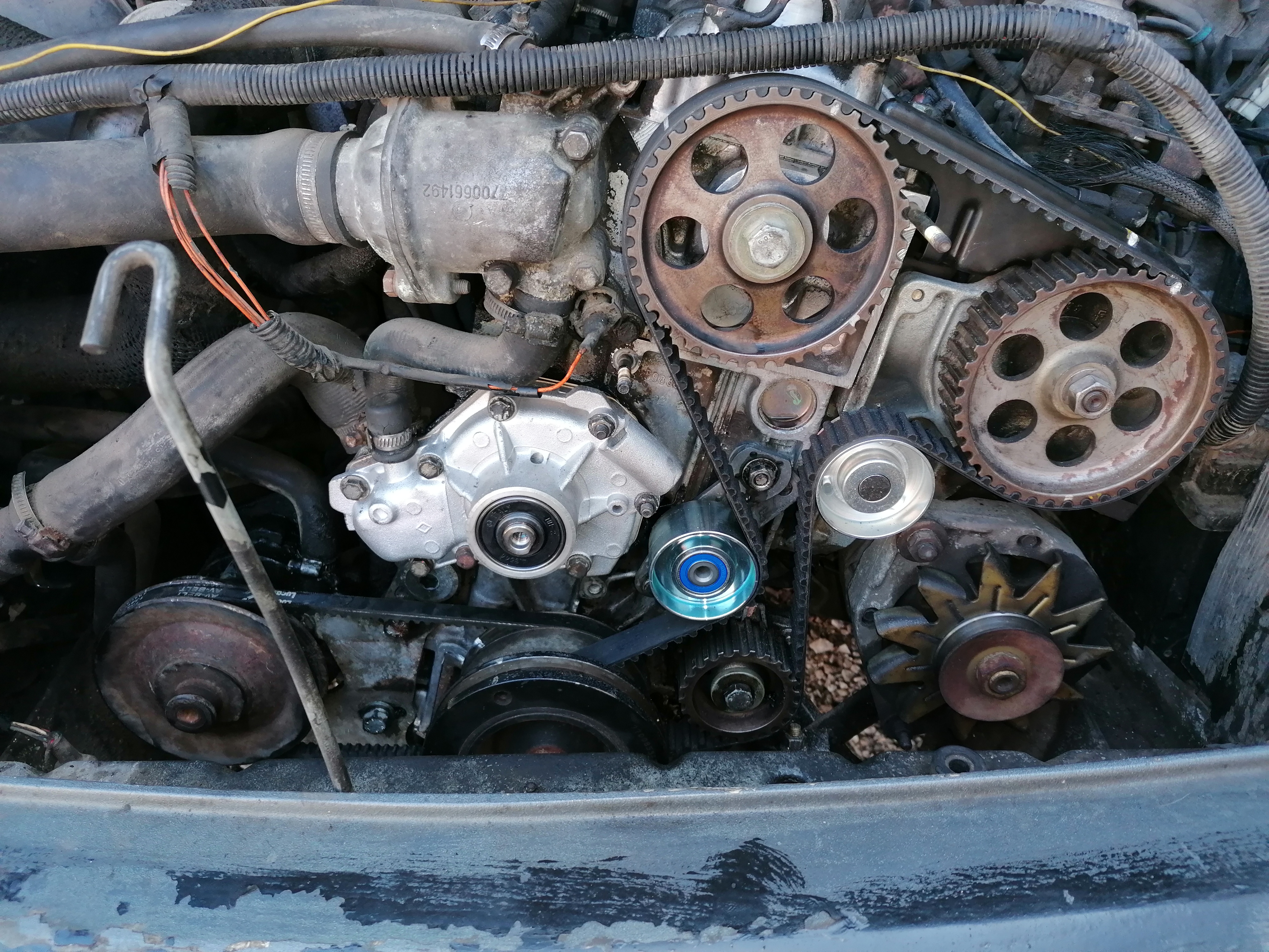

Cactus c'est pas le même système j'ai pas de ressort pour pousser le galet regarde la photo

sur la photo, la pompe est démontée.

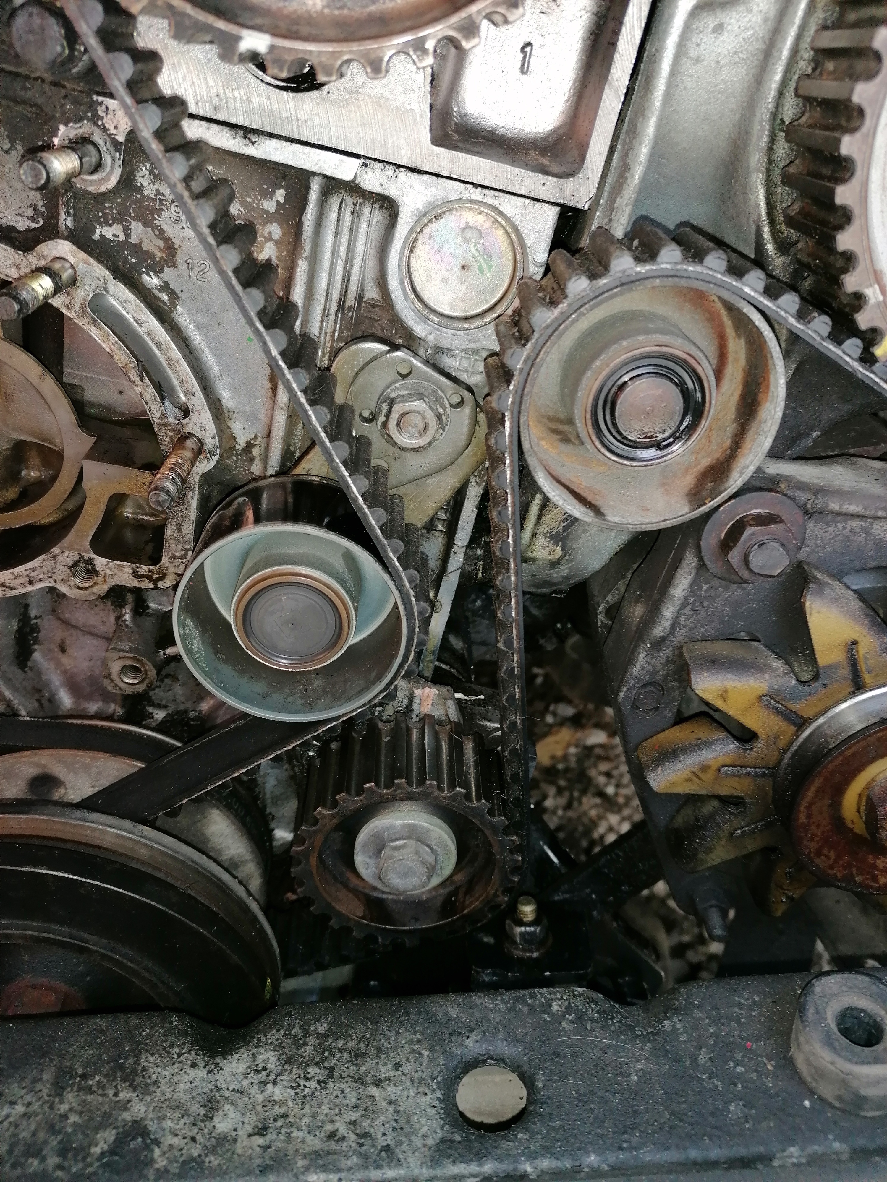

Voilà la c'est fait un de mes voisin m'a gentiment prêter un outil facom pour vérifier la tension entre l'arbre à cam et la pompe d'injection

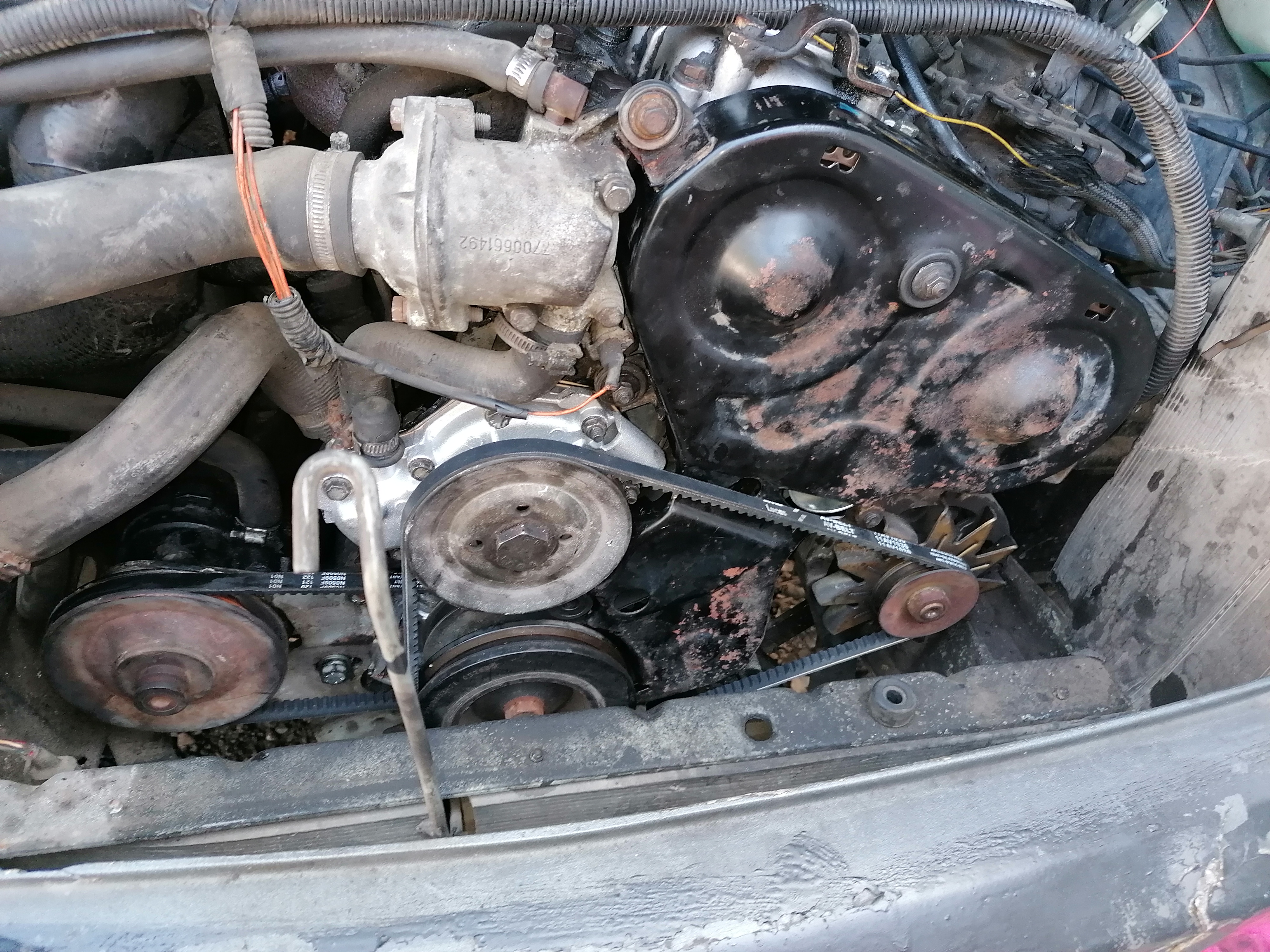

Fini plus que le radiateur et calandre à monté

.... toujours aussi beau les dessous d'un J8S
.... c'est quoi le fil jaune
- Messages : 1172
- Inscription : 24 juil. 2012, 21:57
Re: Galet tendeur courroie de distribution
Je ne c'est sa était rajouté sûrement la voiture possède un système de communication radio comme la voiture appartenait à mes parent mon père la prenait sur des chantier
