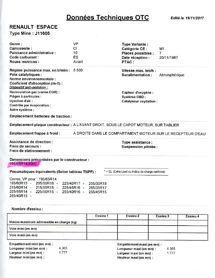

Hier je me suis rendu compte que 2 pneus n'avaient pas le bon indice de vitesse... :oops:
J'ai changé les 2 roues par des roues avec le bon indice. :roll:

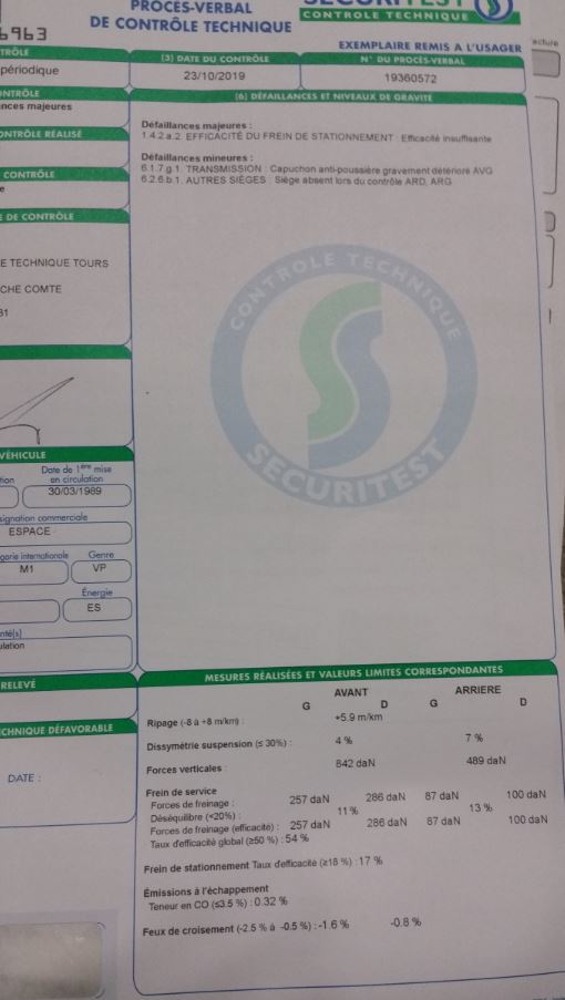

Verdict du CT : Contre visite frein à main car étrier ARG grippé , ça chauffe un peu :roll:
A faire :
Degrippé l’étrier ARG
Changer 2 pneus en 89H
Changer le soufflet AVG ,il est en très mauvais état.
Voir la fuite du parebrise ,aujourd’hui pas de pluie ...ouf
Pour info :Le voyant ABS était dû à une batterie très faible ( j'ai vérifié sur la NT )...
Yves
Re: [TERMINEE] Remise en route de l'Espace"1" TXE
Je pense que ta fiche technique est erronée : la monte du 1 est en 185/65/14 avec un indice de 88....
C'est le 2 qui est en 195/65/14 -89

camion rouge a écrit : 23 oct. 2019, 19:33 Salut
Non le 1 Ph 2 est en 195/65/R14 89 H
troublouse
Messages : 1832
finition : Connoly
Finition : TXE injection
Localisation : Tours
Voici ce qu'il y a dans la MR :
Et dans la doc Presse Renault de 1988
J116
TXE :195/65/14 T
Quadra :195/65/14 T (MXT4)
2000-1 : 195/65/14 H
J112
GTS ,TSE : 185/65/14 T
J115
TurboD ,turboDX : 185/65/14 T
Série (2000-1) Option (Turbo D, DX ) : 185/65/14 H

Surpris pour les pneus, car j'avais repris les indications sur les anciens pour le changement.
