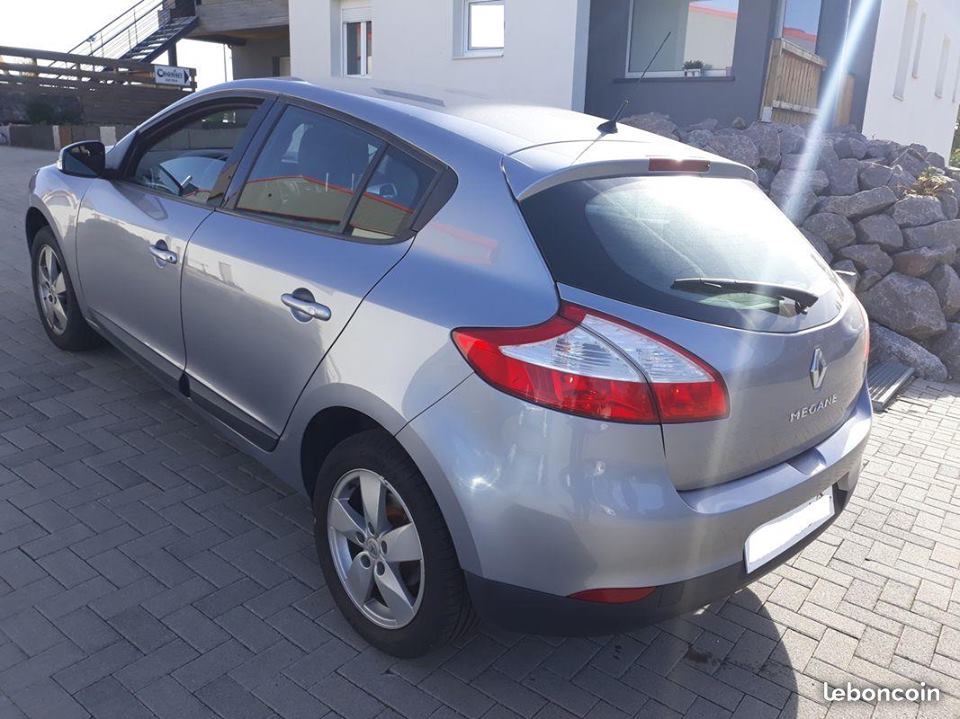

Je me rend compte que je ne vous ai pas présenté la titine qui est arrivé il y a un an.
Il s'agit d'une megane 3 berline 1.6L 110 CV Ethanol Suédoise. Renault n'en a pas fabriqué beaucoup.
D'origine elle accepte 100% de E85 et naturellement du 95 si on ne trouve pas de pompe.
Le moteur est un k4m avec une boite manuelle 6 vitesses.
OPTIONS: 4 VITRES ÉLECTRIQUES, CENTRALISATION A DISTANCE, VOLANT EN CUIR, RÉGULATEUR DE VITESSE, SIÈGES CHAUFFANTS, CLIM AUTO , 4 JANTES ALU....
Au final j'ai signé pour 97000 km, au prix de 6490€, ils ont re-fait la distribution et changé la poulie de déphasage non sans mal.

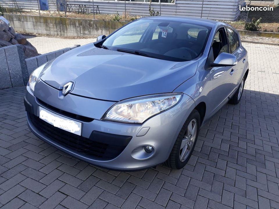

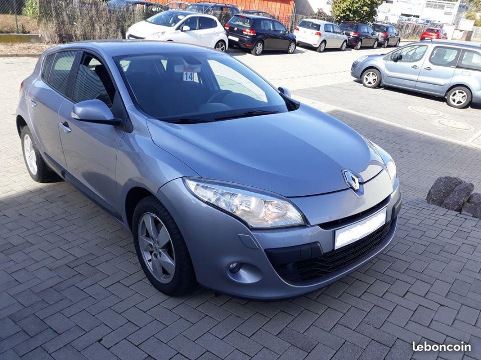

Je vous glisses les photos de titine. Vous n'avez pas d'idée pour les bougies si je ne donne pas celles d'origine ?
Mathieu
Mathieu

A oui elle est bien ta megane (tant bien que le modèle berline compacte je n'accroche pas, je préfère le modèle estate alors que la tienne rend bien )
