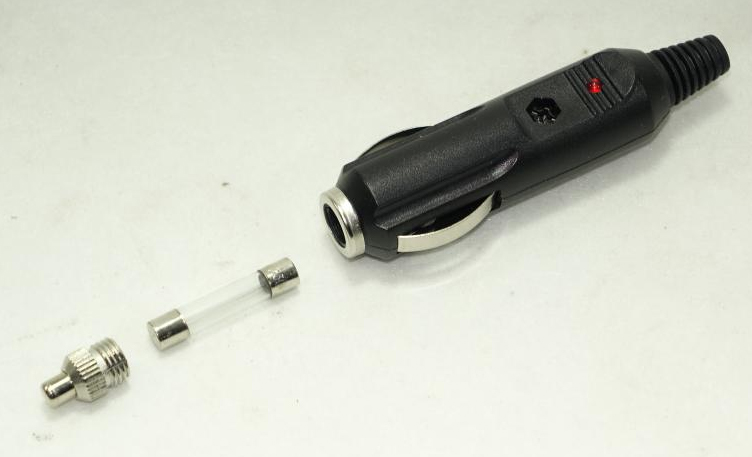

J'ai acheté ce "truc" sur La baie..... quand je l'aurai reçu,cela me permettra de tester aussi à partir de la platine fusible....
