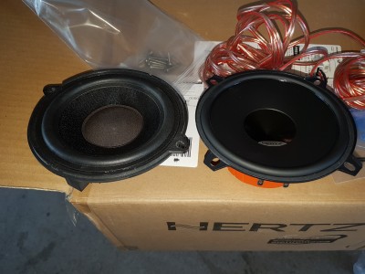

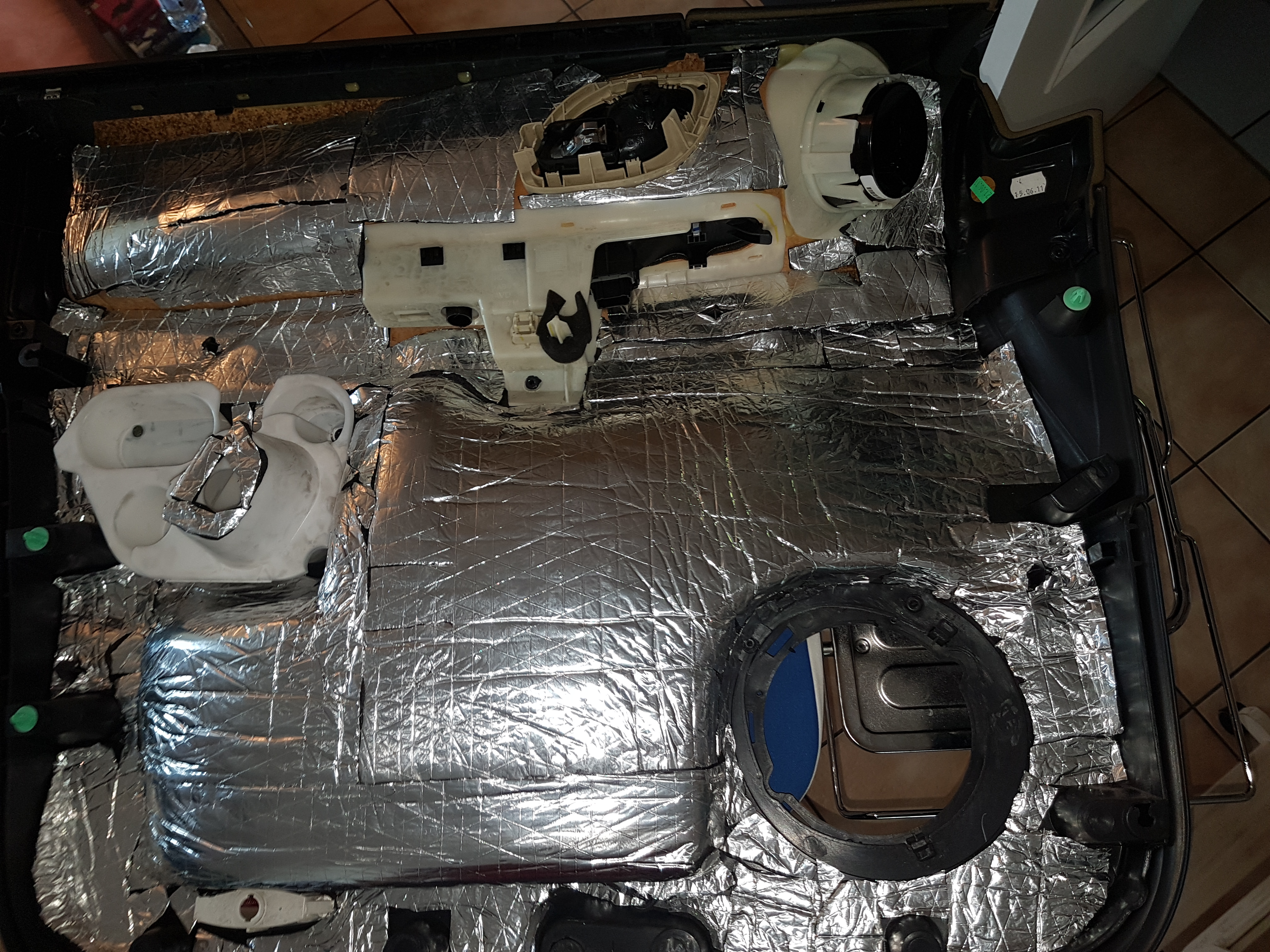

Alors j'ai entrepris de modifié les hp, focal kit éclaté 2 voie à l'avant et un kit évolutif que j'ai trouvé sur eBay à l'arrière. Amélioration, mais l'habitacle vibré de partout, donc isolation des panneaux de porte avec de la toile acoustique. Amélioration, mais il me manquez toujours une bonne présence de Bass, donc fabrication maison d'un caisson avec sub focal dans le coffre Le souci sans sortie sub sur le poste d'origine j'envisageais d'utiliser un adaptateur haute fréquence focal, mais vu le câblage que ça nécessite j'ai préféré de remplacé carrément le poste d'origine par un alpine Et la grosse surprise, la qualité du son n'a plus rien avoir, plus de saturation une définition parfaite, bref le jour et la nuit.

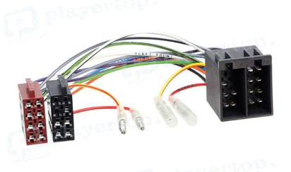

Récupéré les commandes au volant, le tomtom du coup ne s'affiche plus, j'aimerai récupéré le micro d'origine pour le téléphone.

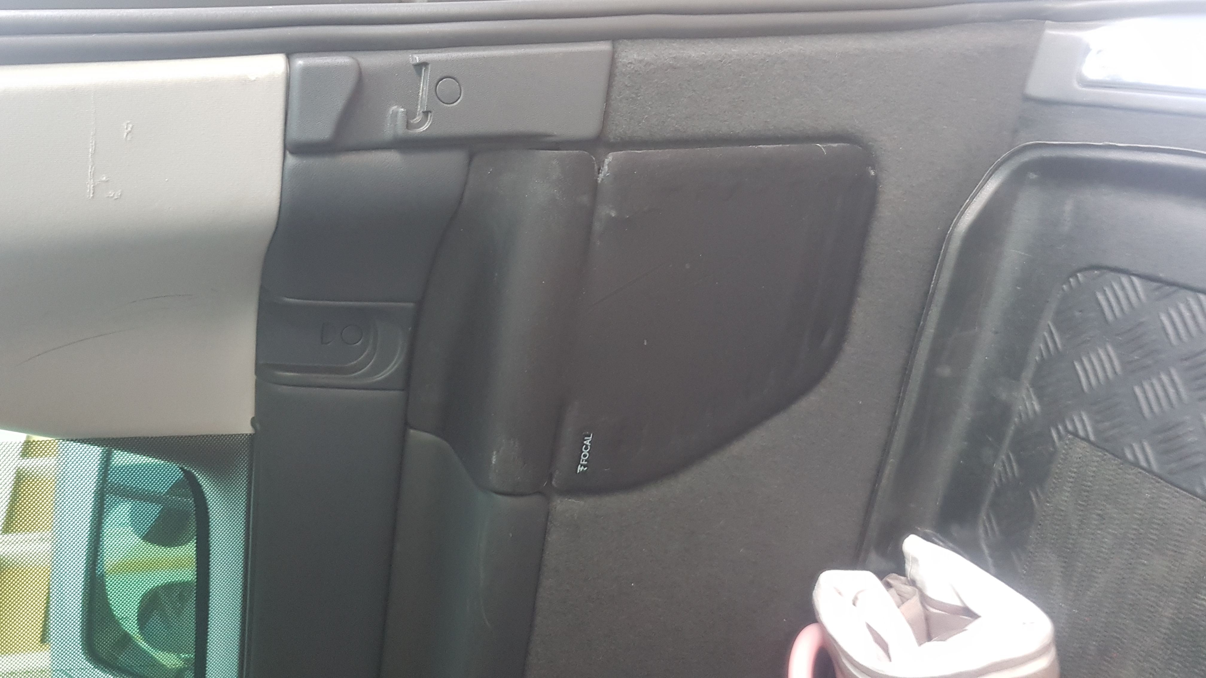

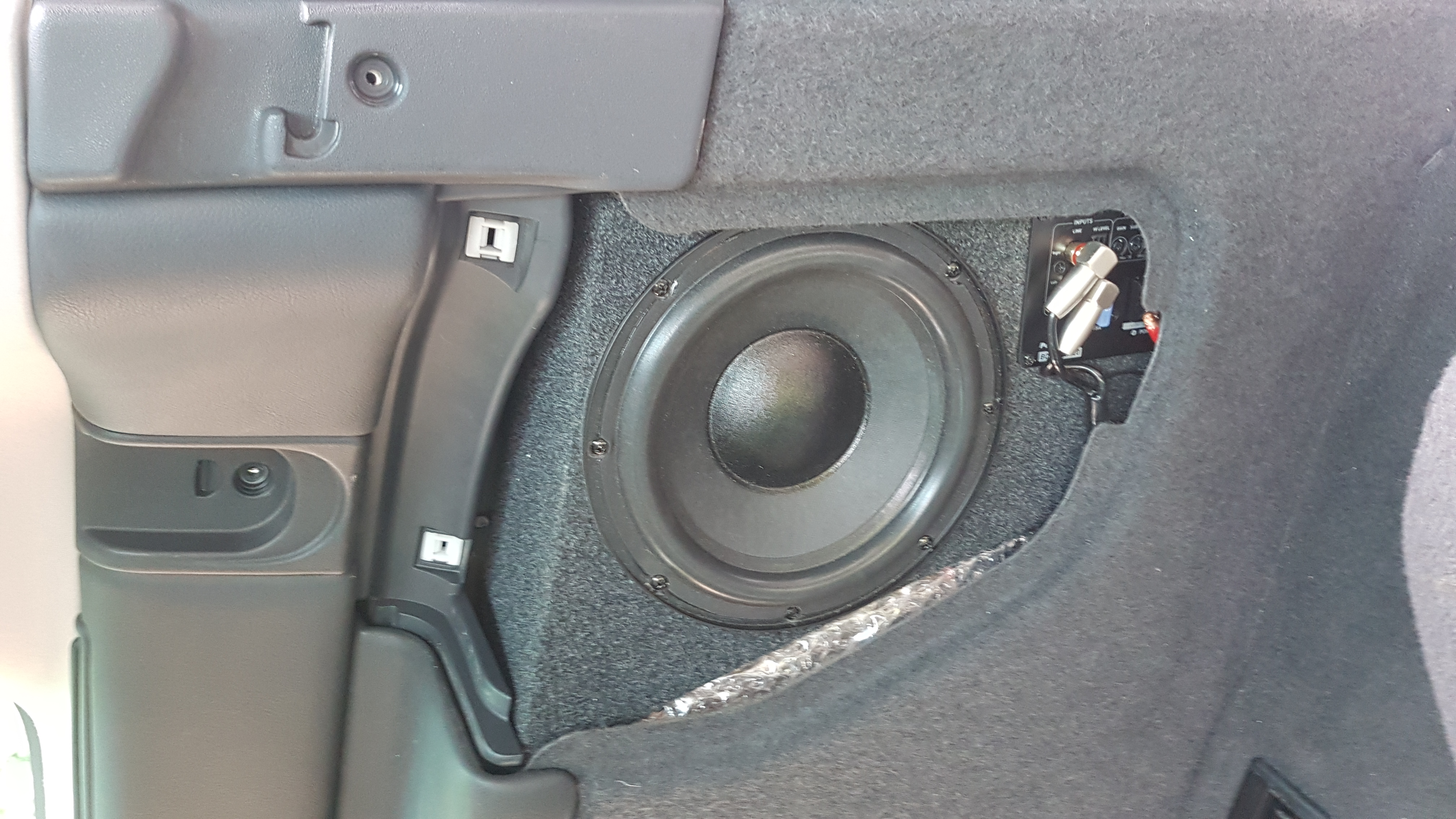

Oui, j'ai dépouiller un caisson de basse "Manba" focal et tout réadapter dans celui que j'ai fais.
Je ne peu pas te dire encore le résultat car pas encore raccordé au poste Alpine, j'ai toujours des difficultés a lui faire parvenir une alimentation en 12v du compartiment moteur vers l’habitacle.

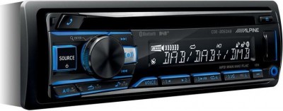

J'avais oublié de préciser que le nouvel autoradio Alpine est DAB, donc j'ai aussi commandé un adaptateur qui permet le rajout d'une antenne DAB tout en conserve celle d’origine.
Bref il y a encore du taf, normalement sauf problème à mon taf je m’y mets jeudi...a suivre!

Je n'ai pas trouvé pour l'instant autre solution pour pouvoir récupérer le tomtom d'origine de reconnecte le poste d'origine dans la boîte à gants, ce qui me frustre le plus c'est que le tomtom a juste besoin de l'ancien poste poste pour s'allumer, ensuite je peut si je veux le débrancher et il reste allumé ! Va comprendre.
Le caisson dans mon coffre une fois aussi raccordé.... Surprise.... Aucun son n'en sort !! Après vérification, ampli interne HS
Donc commande sur Amazon d'un ampli externe MTX en attente.

Le commande au volant de l'espace 4 ressemble à quoi au niveau de la fiche ?
J'avais adapté celles de l'avantime.

Tout s'adapte mais ce n'est pas forcément simple. Oui le micro je ne sais pas ce qu'il vaut mais la qualité du son restitué en bluetooth est pourrave en mode téléphone ! J'ai testé avec mon nouveau boitier bluetooth 5.0 de passer une communication c'est le jour et la nuit ! Un son de super bonne qualité qui passe par les HP de la voiture !

Donc après avoir remplacer l'autoradio par un Alpine, les enceintes avant par du focal, les enceintes arrières également par du focale et un caisson de basse toujours focal..... ça envoie du lourd !

Moi j'ai juste viré la bouse d'origine est monté un alpine à la place!
J'ai utilisé un kit iso adaptateur.
