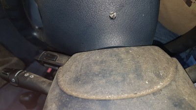

Bon je reviens avec des images... mon APN était déchargé (en plus ! )
J'ai retiré les 2 demi-coques et cherche à accéder à l'écrou central (clé de 22 d'après dom89) pour démonter le contacteur tournant qui serait en cause.
J'ai tellement poussé sur les tournevis que j'ai "marqué" le volant...

il y a deux vis torx derrière le volant que tu as accès en tournant le volant pour démonter l airbag comme dit plus haut par pilou29

ok, pour les vis (j'en avais déjà repérée une...) mais je repose autrement ma question :
Les vis signalées fixent-elles en même temps le couvercle du volant ?
Pardon d'être dur de la feuille... et ensuite je démonte le commodo qui porte le contacteur tournant ? c'est ça ?
- Messages : 7113
Re: achat capteur airbag
les deux vis tiennent l airbag au volant

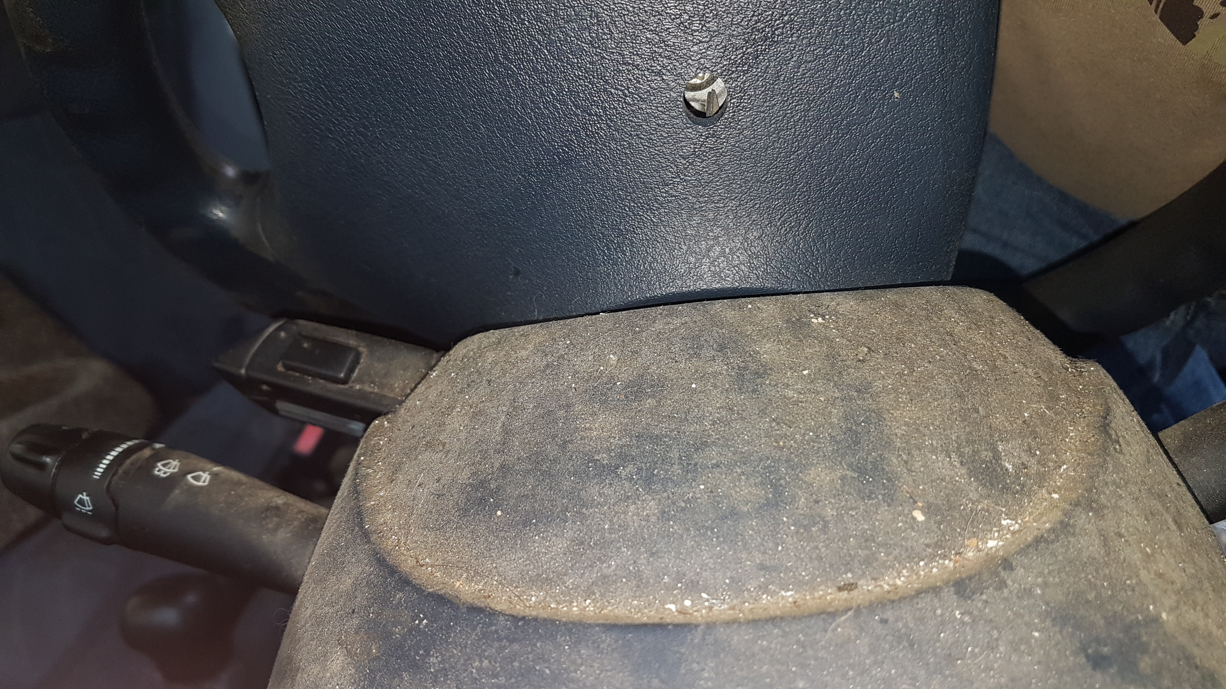

Bonjour, nouvelle journée, nouvel épisode (en images ! ) mini-tuto ?
Donc effectivement inutile de démonter les demi-coques (fixées par 4 vis) j'avais mal interprété l'info... il faut dire qu'avec les diverses variantes dans le même modéle (par exemple la fixation du volant ne nécessite pas un douille mais un mamelon torx...) je n'étais pas allé cherché les 2 vis discrètes de fixation airbag...
Ici l'on voit la vis centrale du volant (en partie dévissée) avec un repère (d'origine ? et noir) ; on y voit surtout le connecteur de klaxon facile à ouvrir mais surtout le connecteur jaune d'airbag (voir plus loin)
file:///media/guyn/disk/DCIM/100OLYMP/PA253218.JPG
Sur la photo suivante on voit (devine?) un repère à la craie que j'ai fait pour l'orientation du volant au remontage...
file:///media/guyn/disk/DCIM/100OLYMP/PA253219.JPG
Enfin sur la dernière le volant déposé... avec des questions pour poursuivre...
file:///media/guyn/disk/DCIM/100OLYMP/PA253222.JPG
QUESTIONS : (que je numérote pour faciliter les réponses)
- 1) Puis-je déconnecter l'airbag ?
- 2) si oui : comment ? est-ce que le connecteur est enfoncé axialement ? ou faut-il l'ouvrir (côté faisceau d'arrivée)
- 3) la bague suivant tourne "folle" apparemment ; comment la démonter ? (j'ai aligné les é décrochements (bague et moyeu) sans y parvenir. Comme il s'agit de plastique et pas tout jeune je me méfie...
Merci encore pour toute info

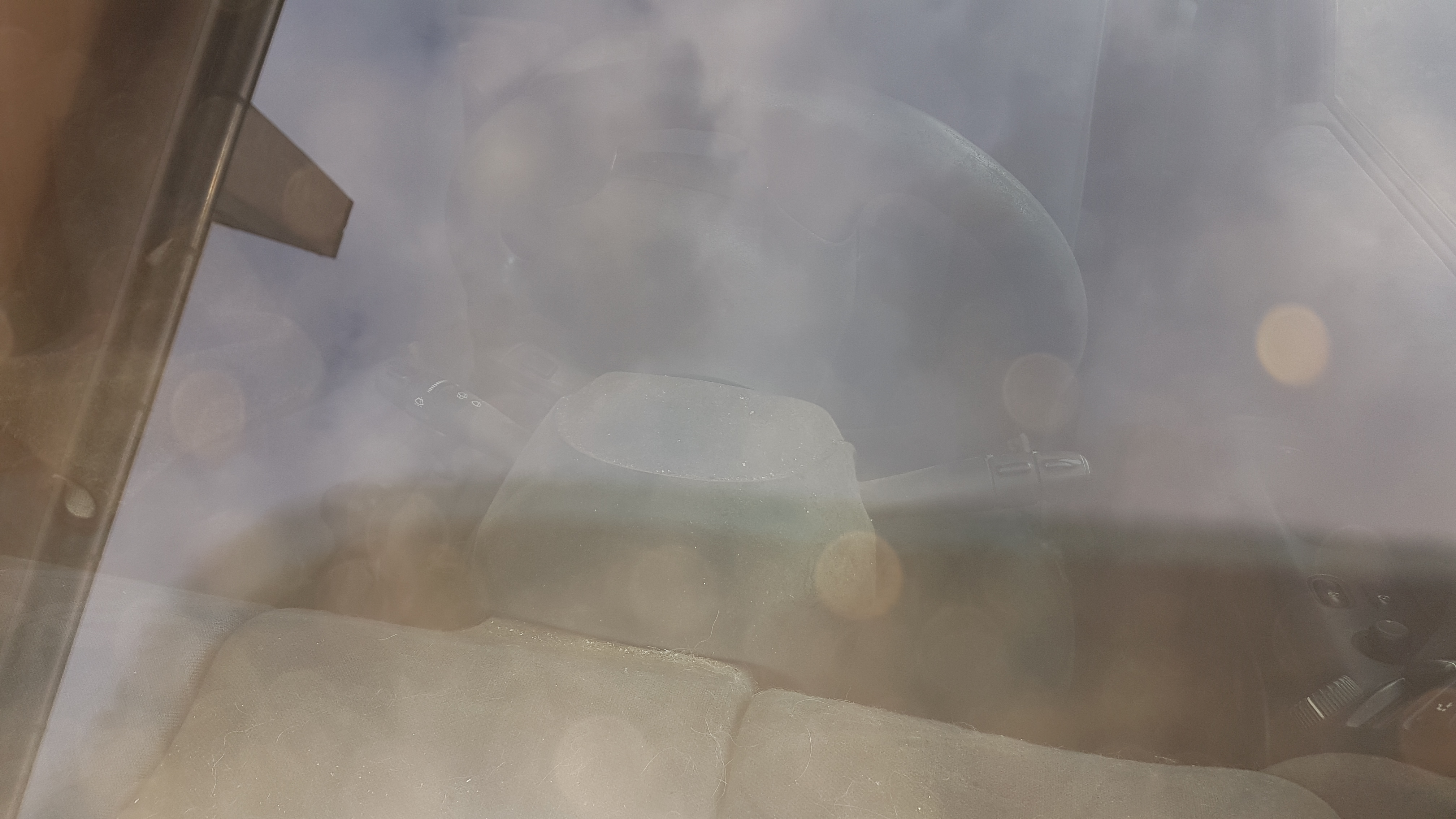

un peu (beaucoup?) stressé j'ai cafouillé je crois dans l'envoi des images... les revoici
pardon

Pour enlever ton contacteur tournant, enleve déjà la télécommande au volant.
Il y a un petit cache à soulever sur la gauche de celle ci et là vis de maintient est en dessous.
Après la 2eme partie de la coque va s'enlever.
Et normalement tu n'as plus qu'à tirer doucement vers toi.

Re...
Sans doute suis-je tâche mais impossible de "tirer doucement vers toi." pour faire venir le connecteur enfin vers moi comme me le suggère chtimi73...
Voilà une nouvelle image de cette étape où ma main tire sur le support du connecteur.... enfin je crois... J'ai bien essayé avec tournevis sur l'embase tournante (du contacteur je suppose...) mais rien ne vient ! Il semble qu'une "bague" étroite en plastique serve de circlips sur l'axe du volant.

PS en me re-installant le volant m'est tombé sur les genoux (trop peu emboité ! ) et le connecteur de l'airbag s'est débranché tout seul ! l'airbag finissant par terre (enfin dans l'espace passager...) est-ce grave ??? (batterie débranchée maintenant depuis plus de 24 heures...). Donc maintenant tout est bien dégagé mais cela ne suffit pas à me permettre de prendre le contacteur dans les mains...
Une nouvelle idée svp ? merci
