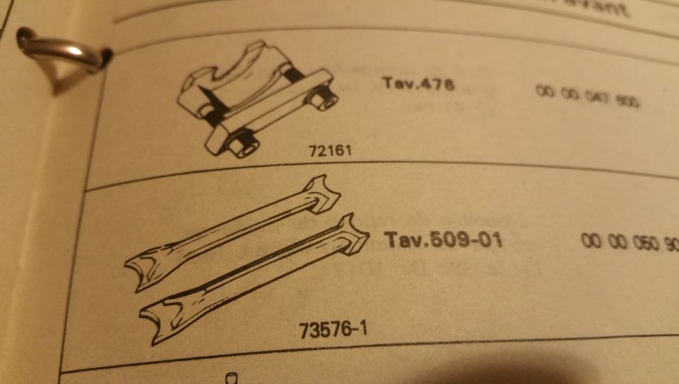

Bonjour à tous !
Toujours dans le but de remplacer l'embrayage de mon Espace, est-ce que quelqu'un aurait des détails et/ou une photo de l'outil Renault 509-01 ?
On peut surement faire sans mais mon père voudrait savoir a quoi il ressemble...
Merci !

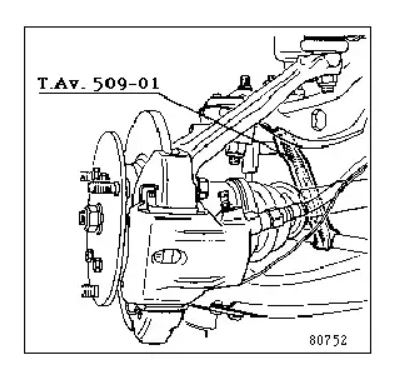

Dessin du MR 271 p 155
T av 509.01.JPG (40.06 Kio) Vu 3005 fois

Merci ! ces images sont pas mal du tout !

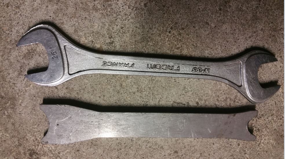

Salut ,
j'en ai fabriqué une ,je te fait une photo demain avec les cotes.
On peut aussi utiliser une clé plate.

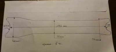

Voici mon bricolage :
Avant de fabriquer l'outil j'utilisais une clé plate 24/26
