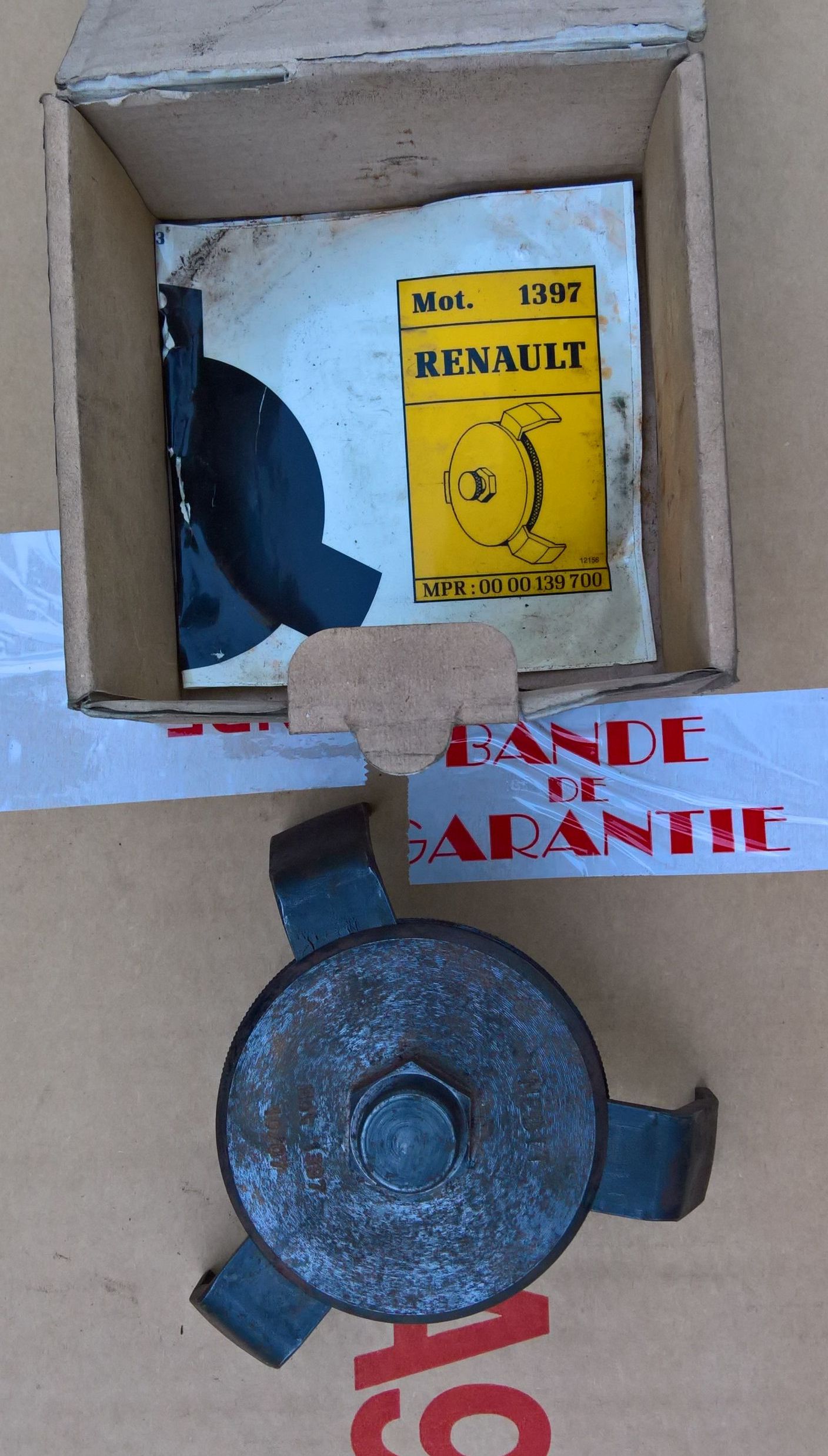

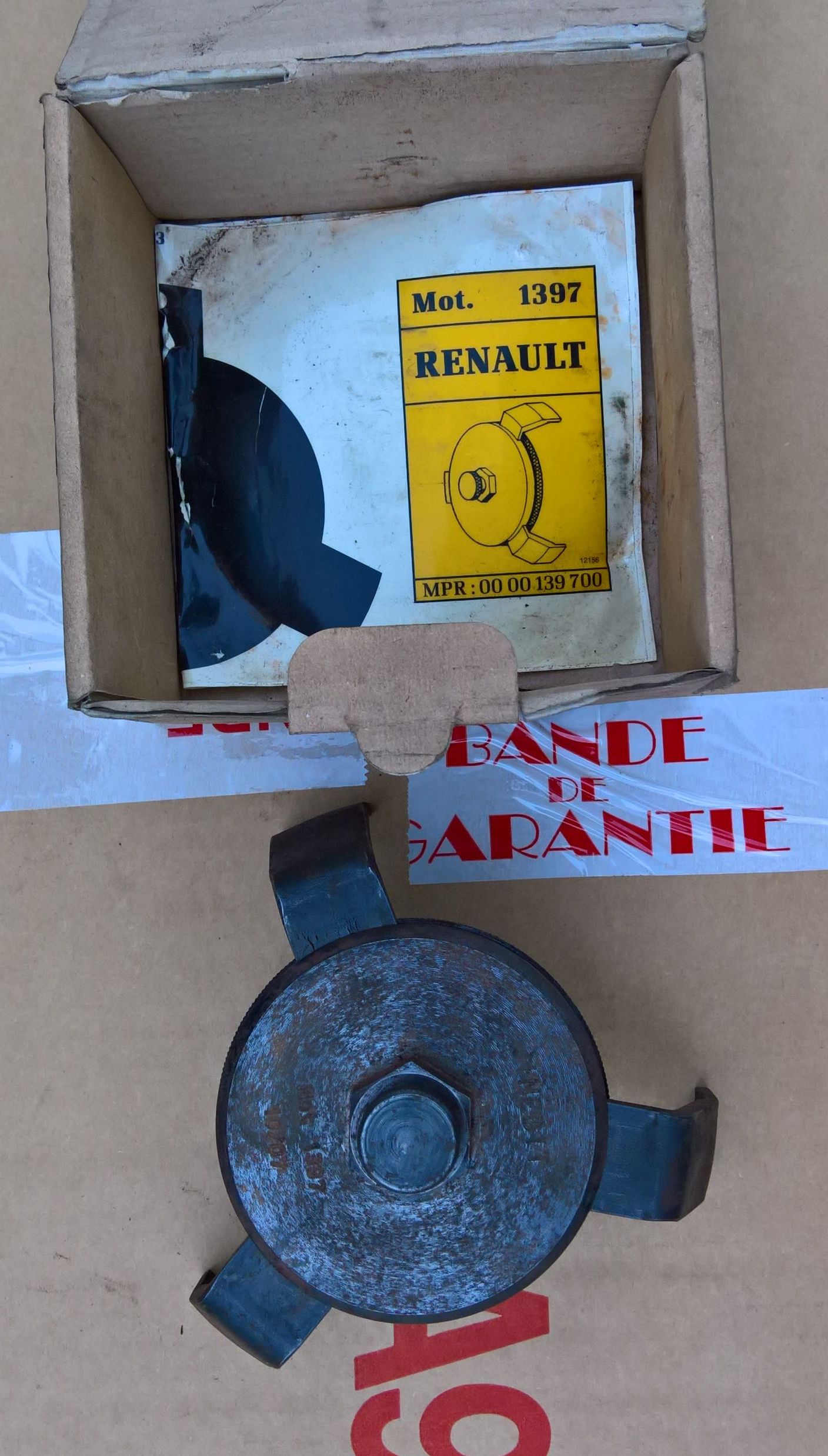

Re: En panne : Recherche de fuite !!!!
Pour ce genre d'intervention il faut avoir le bon outil (ou le bon copain qui a cet outil
) outil Renault mot 1397 çà fonctionne un peu comme les clés de filtre à huile.
Déposer puis reposer une jauge à carburant de III : 10 minutes au max !!!
