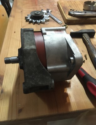

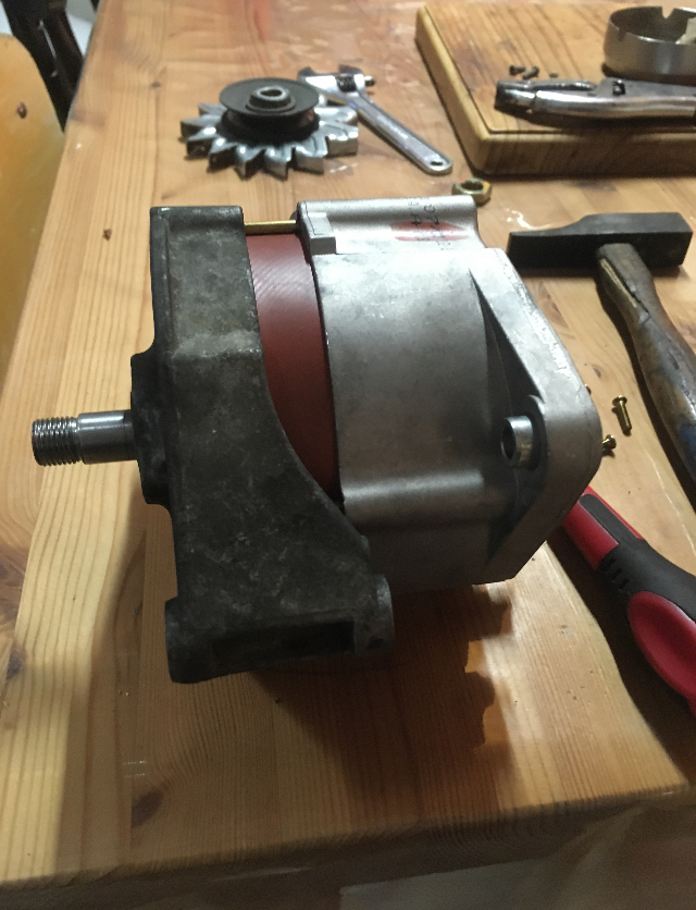

La greffe du "couvercle" sur l'alterno neuf

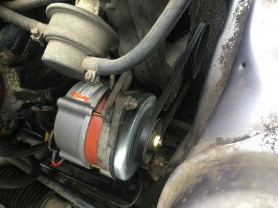

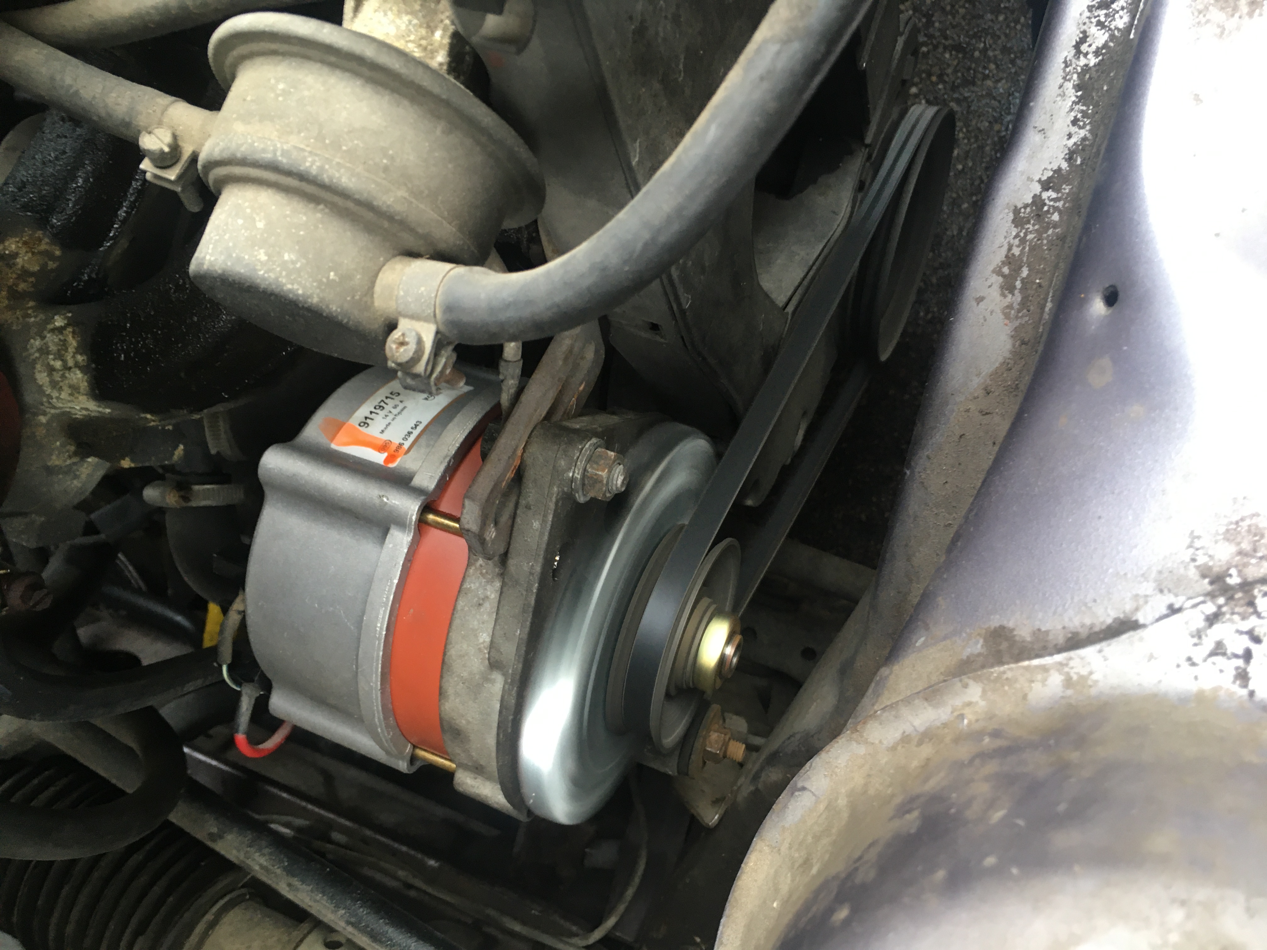

J'ai profité d'une acalmie cet aprem' pour monter et brancher l'alterno du cab' : ça marche !!
