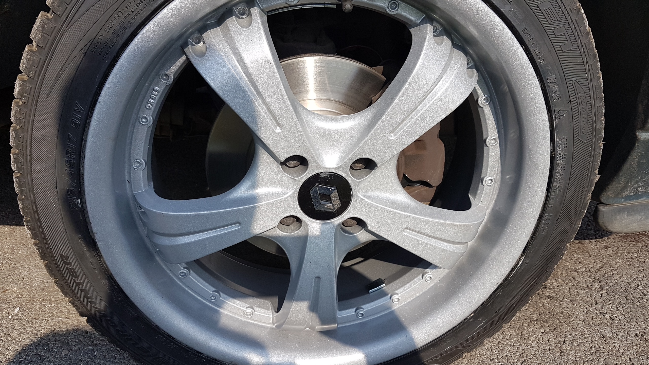

bon voila j'ai acheté les pièces pour faire les frein av et ar mais jamais eu le temps de le faire mais maintenant avec le confinement on a tout le temps
aller un peut de photos des freins ar et av + changement
pour le bruit que j'avais a l’arrière j ai rien vu de spécial sauf les cylindre de roue légère fuite par contre les garnitures encore de la matière mais surement une saloperie qui foutait la merde
et pour l'avant le contrôle technique ma dit qui a surement un étrier qui coince et en regardant c'est les plaquettes trop serré et restait trop en contact avec les disque tout le temps donc j'ai réglé se petit souci avec les neuf

et l'avant
