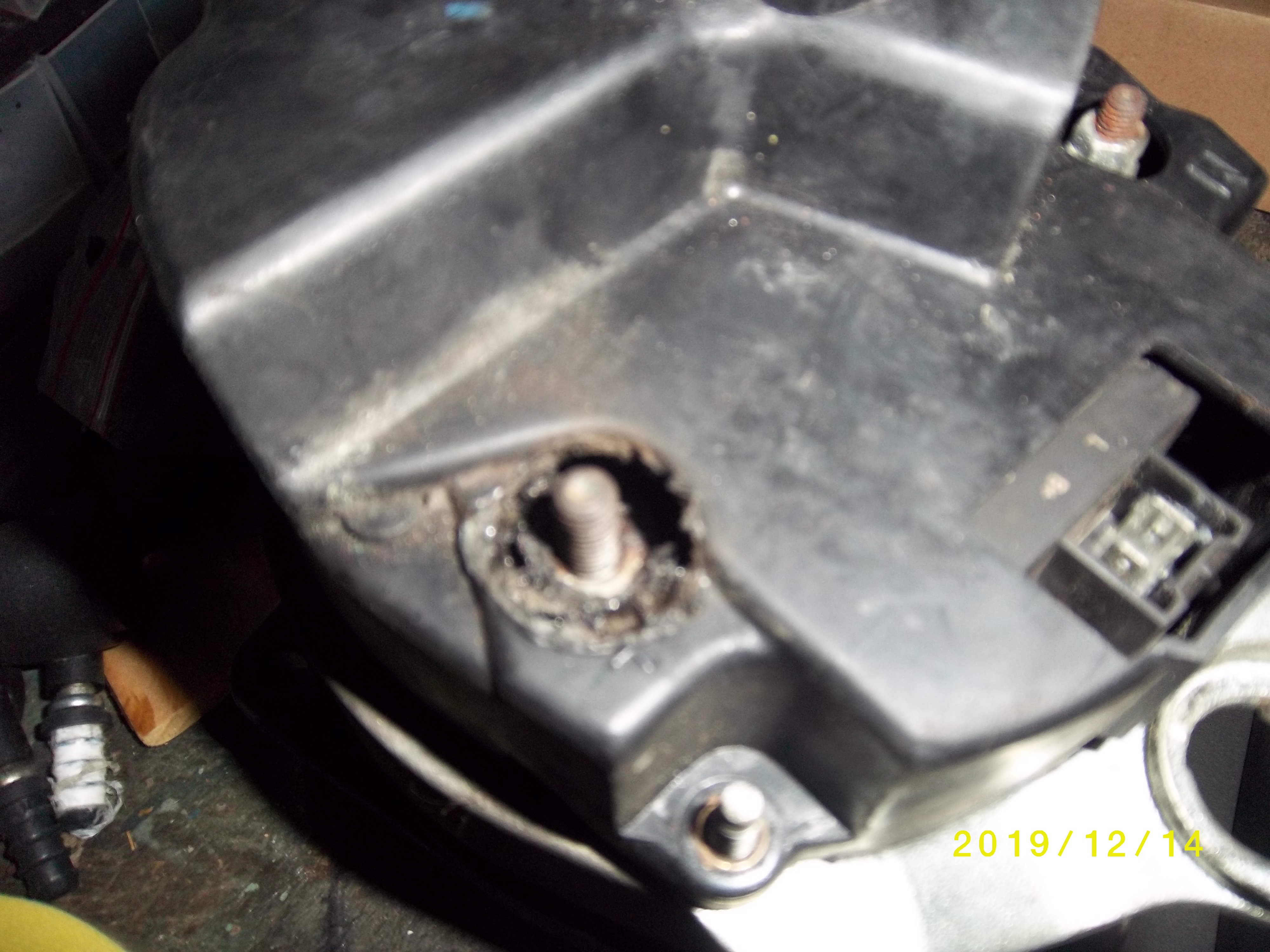

J'ai démonté l'autre, les charbons semblent bons, puisque j'ai eu du mal à les sortir, le ressort les faisait encore se plaquer sur le bague..
Par contre, il semble avoir chauffé, le corps plastique, au niveau de la masse est tout fondu... :?

EAime a écrit : 14 déc. 2019, 18:18 j'ai eu du mal à les sortir, le ressort les faisait encore se plaquer sur le bague..
Salut .
Je pense que ça vient de là , ils doivent coulisser très librement . Quand ça ne plaque pas comme il faut , y'a des arcs électriques et ...ça chauffe .
