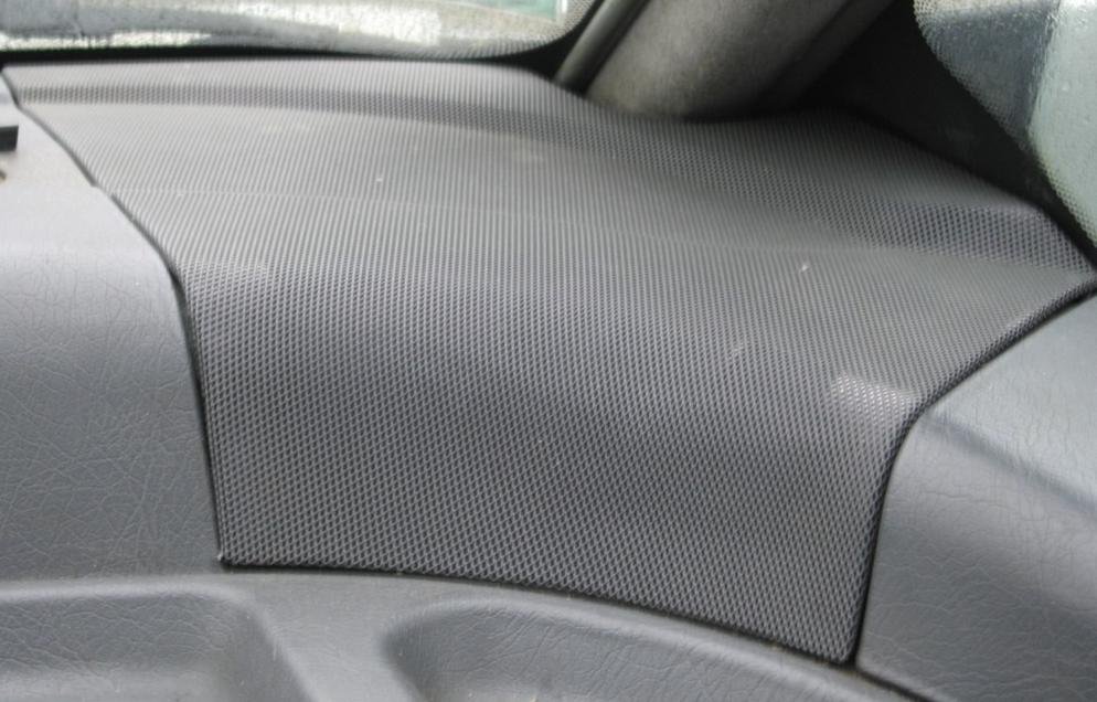

Sur mon Espace 2 de 1993, le tissus des Haut-parleurs avant a blanchi et rétréci, et cela donne un aspect miteux au tableau de bord.
Mais c'est facile à corriger.

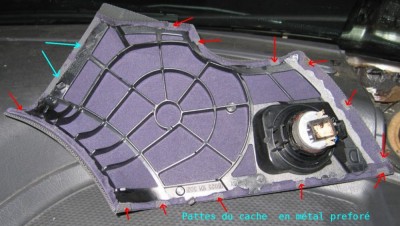

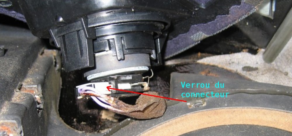

On déclipse la grille avec le Haut Parleur, et on déconnecte le fil du HP, attention il y a un verrou en plastique sur le connecteur.
On peut enlever le petit HP ou le laisser.

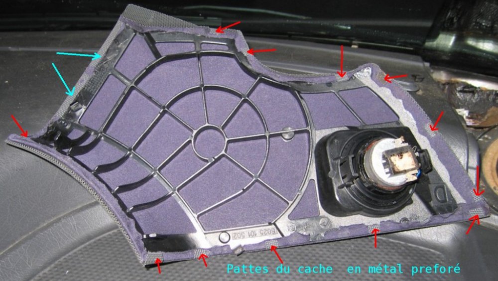

On sort le support plastique en redressant à la verticale les pattes repliées de la grille en métal perforé.
On enlève délicatement le vieux tissus défraîchi et on gratte les restes incrustés dans le plastique.
On prend un bout de jersey et on le tend sur la partie plastique suffisamment mais pas trop, et on le maintient avec les pinces à linge.
Un peu de colle tout autour côté HP entre le plastique et le tissus.
Une fois sec, on enlève les pinces et on découpe le surplus de tissus avec une paire de ciseaux.
On replace la partie plastique et son nouveau tissus dans la partie en métal perforé en repliant les pattes délicatement.
On reconnecte le fil des HP et on reclipse à sa place.
L' Espace a rajeuni de vingt ans.
