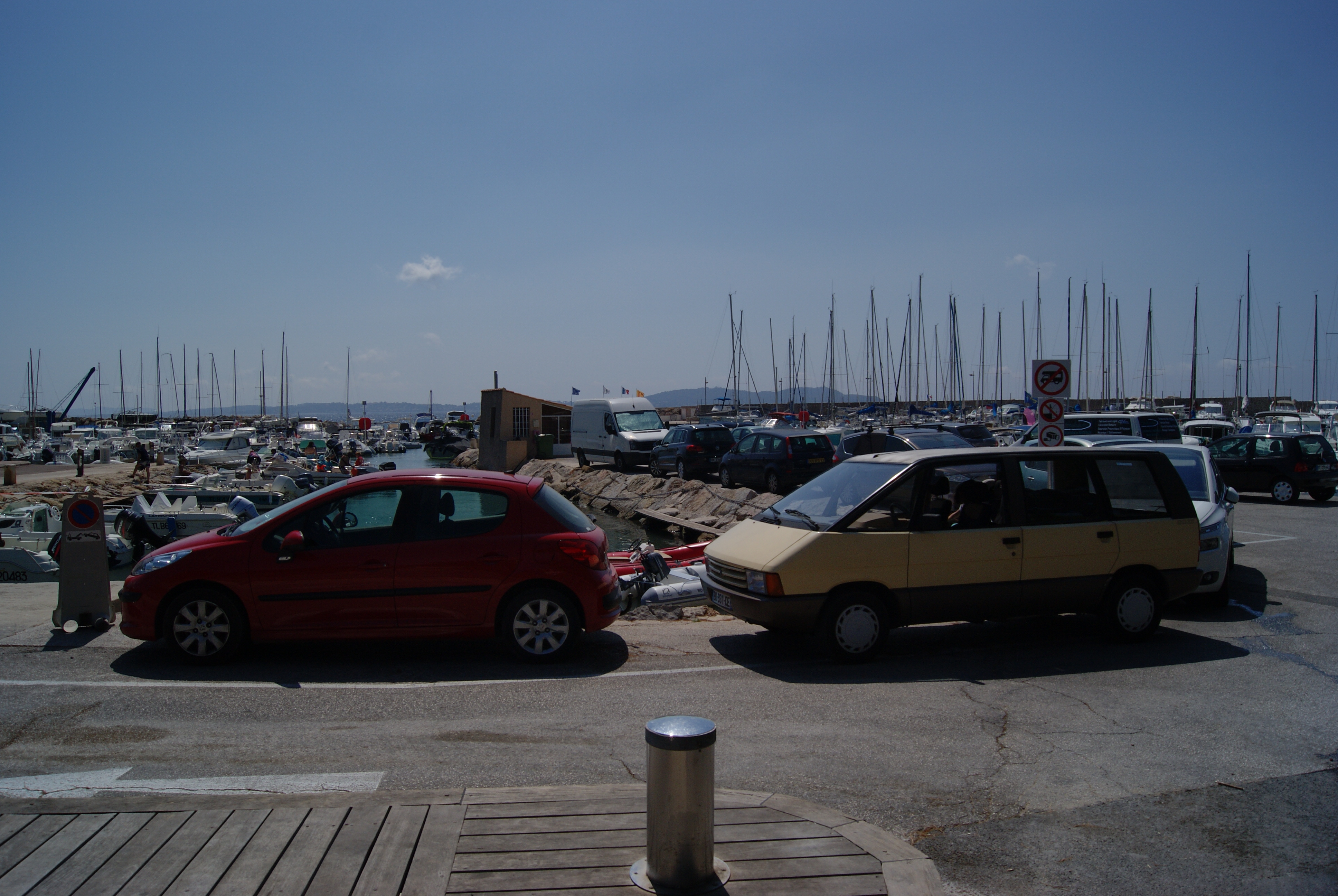

Pour nous changer du triste temps qu'il fait en ce moment: Mon titinou sur le port de Carqueiranne.
