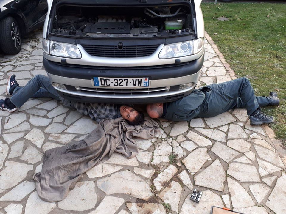

On fait le tour du pâté de maison, un coup de clim pour désembuer et retour à la case départ pour partir.

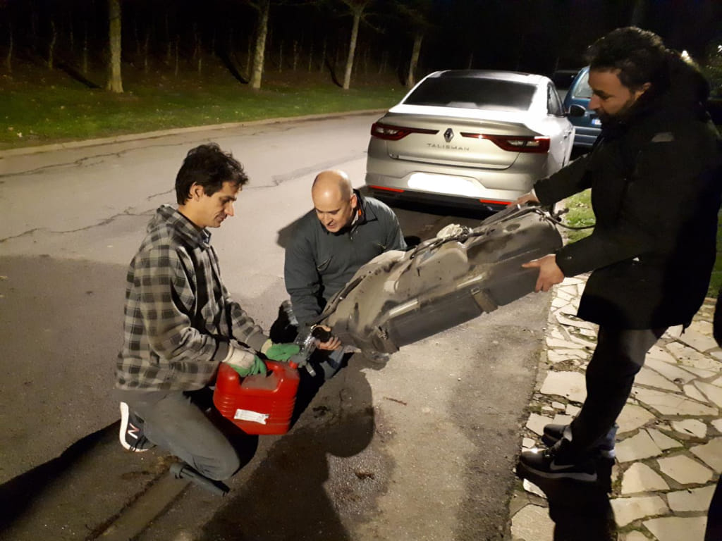

On arrive vers les autres qui nous disent que l'on perd quelque chose, je me dis, c'est le condensat de clim ...mais vue la flaque, j'ai un doute et Georges, plus rapide que moi sent la flaque : super SP :cry: , je me penche sous le véhicule, il y a du carburant partout autour du réservoir , on est pas parti :evil:
Pour faire simple, on décide de tomber le réservoir pour voir où cela fuit,il commence à faire nuit :( on espère que cela vient de la durit (avec de l'espoir) , on croit voir un problème de joint sur la durit, le père de Georges part chercher un joint, entre deux, vient l'idée de mettre une durit en direct. On teste, c'est malheureusement le grand classique du coude de la jauge-pompe immergée.
Après différentes réflexions, on s'arrête et décidons de rentrer avec le réservoir complet sur Rennes (pour éviter la déformation du plan, vue que la bague de sertissage est en plus fendue),et ce pour réparer à tête reposée la jauge-pompe immergée à tête reposée et sur la base du tuto existant :
viewtopic.php?f=47&t=30738&p=462559#p462559
On vide le réservoir et rentrons ... sans problème de FAP (si si !!! )

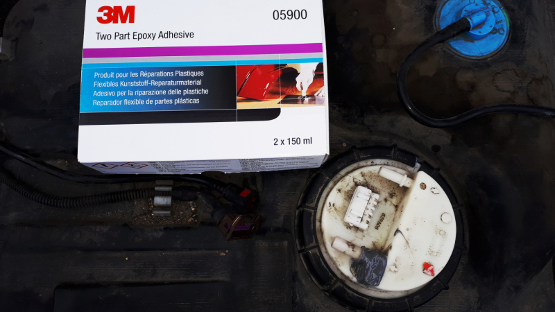

Premier test à la bi-composant recommandé par mon grossiste :
Si cela n'est pas efficace, on passera à la solution ultime, shunt du coude ! j'ai déjà les durites.

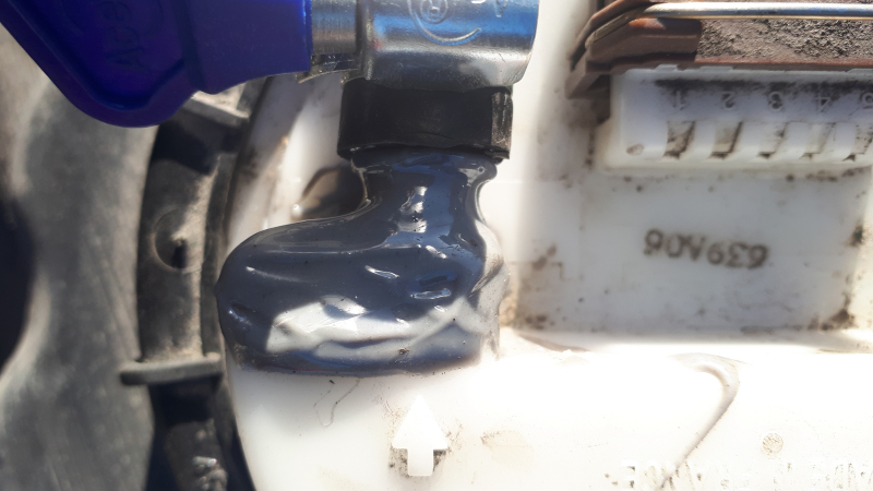

Réparation opérationnelle et étanche:

pub2n a écrit : 19 janv. 2020, 11:49 Réparation opérationnelle et étanche:
