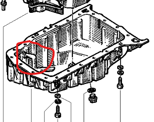

- La dernière qui m'embête vient du tube qui sort du carter d'huile en alu :
carter huile.png (27.54 Kio) Vu 10237 fois
Le tuyau métallique qui sort du carter d'huile bouge, ce n'est pas au niveau de la durite mais bien du jeu entre le tuyau et le carter.
- Y a-t'il moyen de refixer ce tube ? Sans démonter le carter ?
- Faut-il envisager de changer le carter ?
- Certaines vis de fixation se trouvent sous la traverse ... est il possible de démonter le carter sans déposer le moteur ?
- Une fois démonté quelles précautions / préconisations ? En profiter pour changer quelque chose ??? (J'ai déjà vu qu'il fallait vérifier la crépine)
Merci beaucoup pour vos éclairages !

Tu as un carter en une ou deux parties ?
Si c'est en une, il faut soulever un peu le moteur pour pouvoir passer l'outil torx entre la traverse (ou barre anti roulis, je ne sais plus ) pour déposer les vis de l'arrière du carter.

Babar a écrit : 10 mars 2020, 06:44 Savez vous si il est possible de le refixer ou si il faut que je prévois de changer le carter ?
Salut .
De mémoire le tuyau est monté par sertissage ( métal du carter fritté autour du tuyau ) . Si ton carter est en acier et pas en alu , tu peux le braser , carter démonté , bien sûr .
Paul59
Pas possible il est en alu.
Il vaut mieuxque je prévois un carter de rechange lors du démontage...
En dehors du contrôle de la crépine, il y a d'autres choses à faire une fois le carter démonté ?
