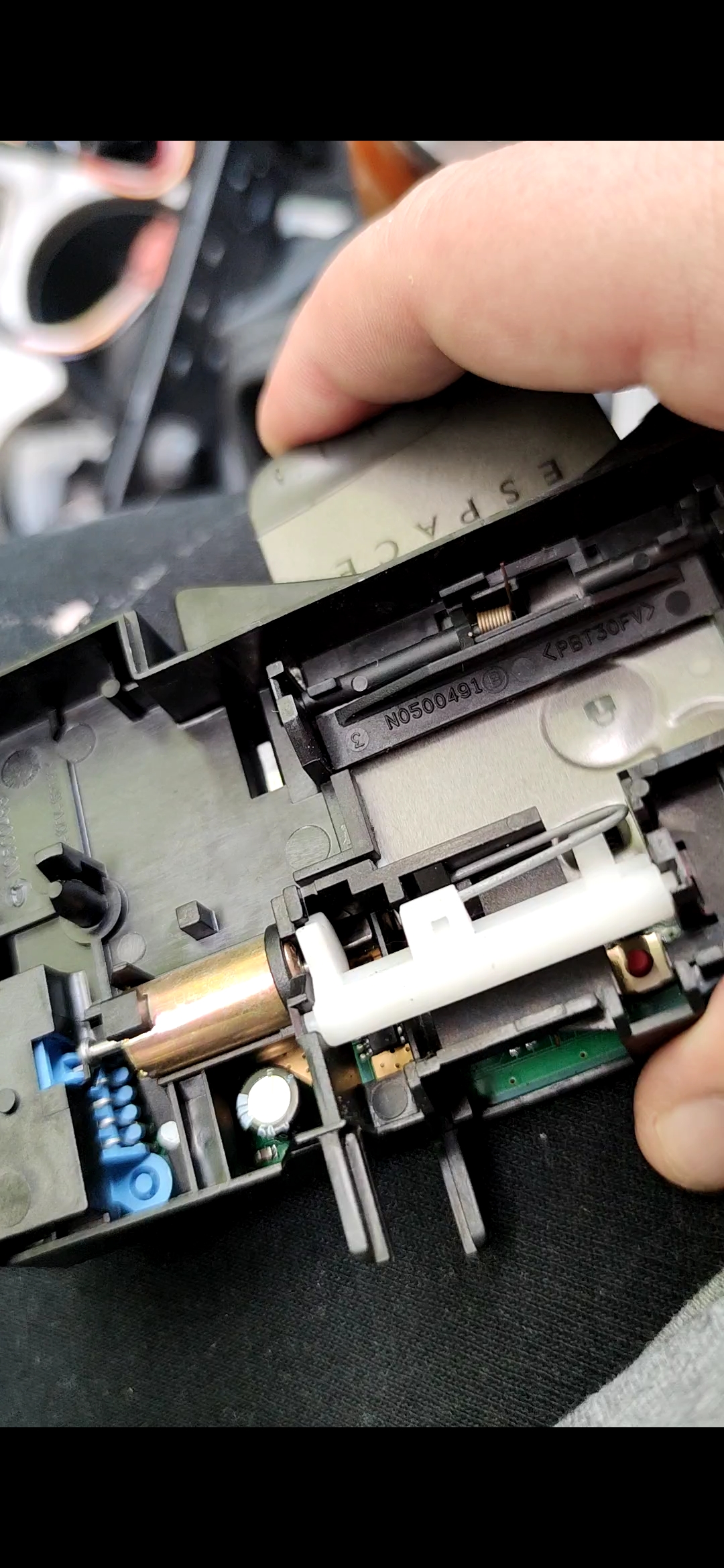

Salut tout le monde
Vu que Chronopost est grave en retard pour me livrer mon lecteur de carte et que ça devenait très compliqué de démarrer, j'ai démonté mon lecteur de carte pour voir si je ne pouvais pas dépanner le mien en attendant.
Alors après démontage, analyse de la pièce :
Donc la partie en blanc est ici en position normale.
Elle sert à accueillir la carte afin de la verrouiller comme ceci :
Et la carte est détectée en appuyant sur le switch situé ici :
Dans mon cas, la pièce en plastique blanc était déjà en position verrouillée. Ce qui fait que la carte devait tant bien que mal se faufiler entre la pièce en plastique blanc et le switch de détection de la carte afin d'être détectée...
Problème résolu partiellement, sur une trentaine d'essais il a correctement fonctionné plus de 25 fois, alors qu'avant sur 5 essais il ne fonctionnait qu'une fois.

Je monte le lecteur de carte et... Ça ne marche pas
On appelle l'expéditeur, je leur renvoie la pièce et il rembourse.
J'appelle la casse la plus près de chez moi, ils en ont plein de lecteurs de carte. Donc on y va.
Le patron de la casse auto m'en passe un, ça ne fonctionne pas.... Puis un deuxième, puis un troisième... Toujours rien,le patron de la casse me laisse en essayer d'autres. 18h30 fermeture de la casse, il m'en passe 3 d'un coup, j'essaye un HUITIÈME lecteur de carte et ENFIN ça fonctionne !!!
Petite particularité, quand le lecteur de carte fonctionne bien, il suffit d'une impulsion pour démarrer la voiture, jusqu'à maintenant je devais maintenir le bouton start appuyé jusqu'au démarrage du moteur.
